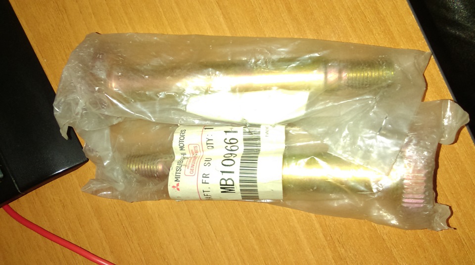

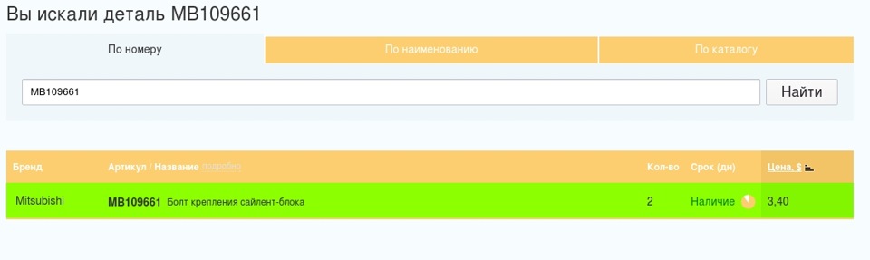

Вечерком нагуглил партномер болта, с целью устроить телефонный штурм магазинов и чет дернуло меня узнать хотя бы приблизительную цену, залез на detal.kg (единственный известный мне интернет-магазинчик занимающийся привозом з/ч на заказ в наших краях), вбиваю номерок и недоуменно смотрю на зеленую строку с результатом поиска… Зеленый цвет вроде как означает наличие на складе! На местном складе! Как раз 2 штуки!
Не веря удаче оформил заказ, на получение которого был благополучно убит весь понедельник, во вторник завез болты в гараж и поехал на работу в предвкушении скорейшего получения машины из ремонта… Ага, размечтался!

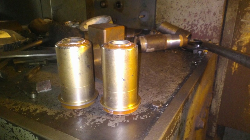

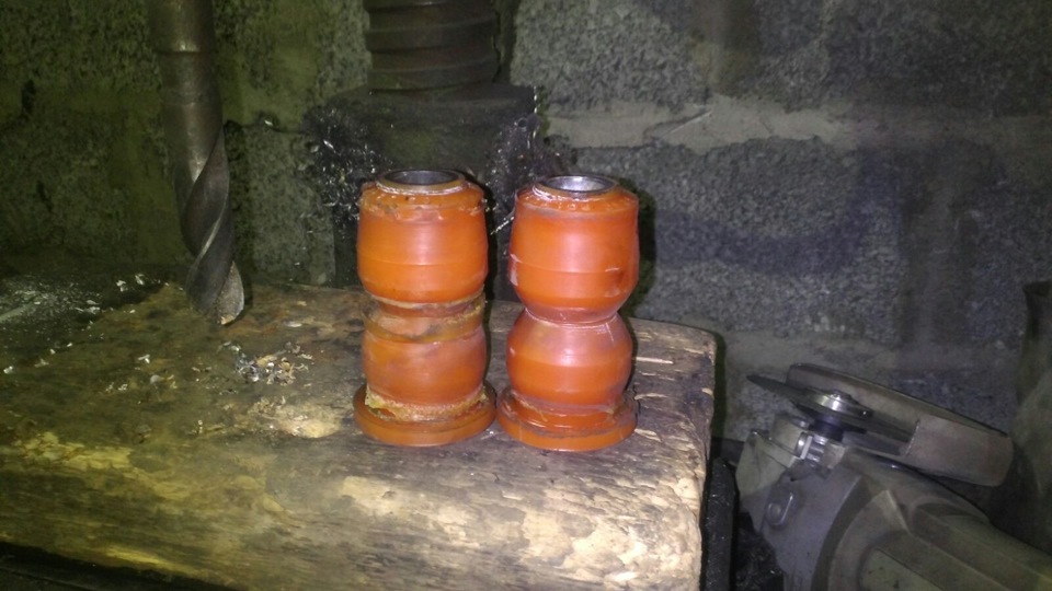

Тляяя! Мой пламенный приветище компании polyurethan.ru! Это ж откуда нужно отрастить руки, чтобы про$рать диаметр сайлентблока на целых 5мм?! Посадочное 40мм, диаметр сайлентблока 45мм… Можно предположить, что я допустил ошибку при выборе сайлетов, но дело-то в том, что сайленты я выбирал в их каталоге на КОНКРЕТНО ЭТУ МАШИНУ, по ОЕМ-коду производителя, пробитому по VIN! Остаток дня прошел в непреодолимом желании поехать в Новосиб и запрессовать им эти сайленты по самую кромку, прохвати их понос!

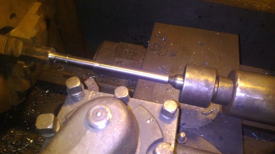

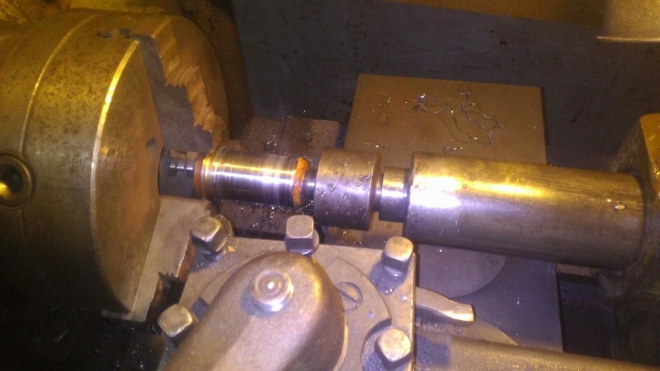

Пока ехал с работы передумал все возможные варианты решения проблемы, хотел смотаться с утра на авторынок со штангелем, купить паджеровских сайлентов, хоть китайских, хоть из Зимбабве. Обсудил ситуацию с Sashki, изложил свою задумку, он предложил свою — сточить внешнюю обойму, и запихать сайлент как самоточку. На его варианте и остановились.

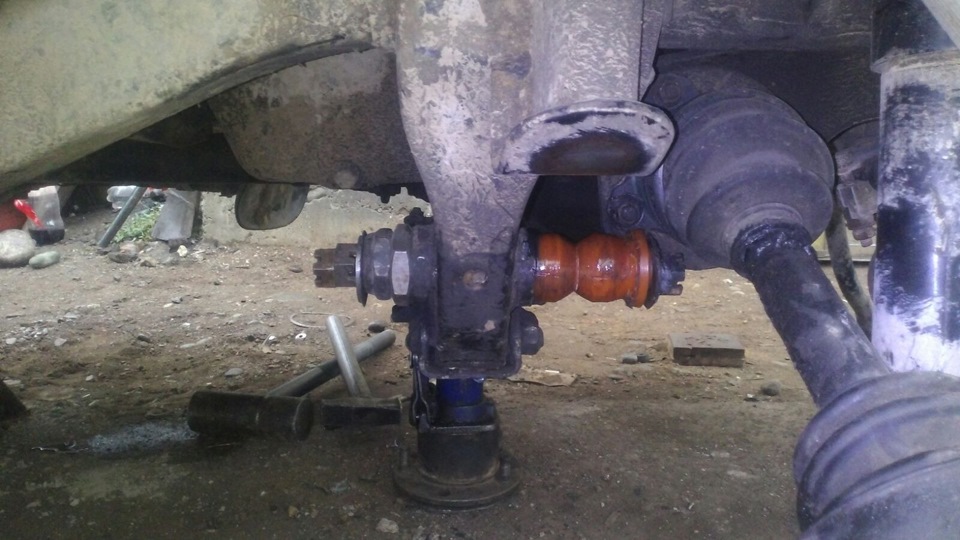

Назавтра парни обточили сайлент, изготовили инструмент для его установки:
В общем, собрали, сегодня забрал. Дорога от их гаражей до ближайшей магистрали представляет из себя довольно неплохой такой вибростенд — выбоина на выбоине, часть дороги — ухабистая грунтовка. Проехался по ней с душой — стуки на выбоинах исчезли, машина стала более сбитой, зад не гуляет. Жескость — ну что раньше был табуреткой, что сейчас, разницы не ощутил.
Цена вопроса? Сайленты, болты, оплата работы, какие-то экстренные мелочи — все вместе вытянуло порядка на 16 000с.
Короче говоря, мну доволен, огромное спасибо Sashki и его друзьям. Теперь и на развал можно ехать.
