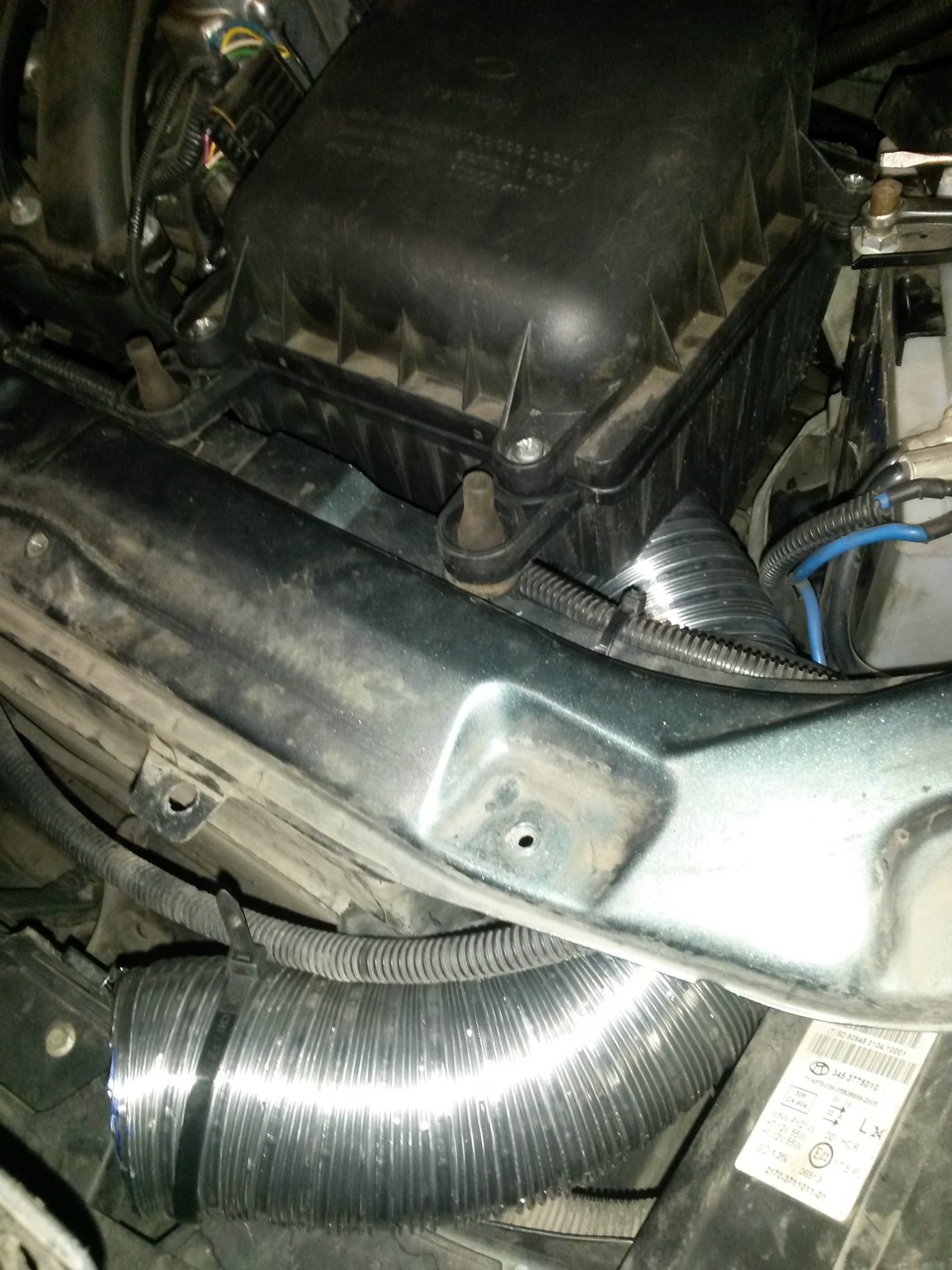

В сети очень много вариантов холодного впуска динамического наддува вариантов установки фильтра от Форд Фокуса . но все это можно воплотить и на стоковом фильтре без особых капиталовложений .
Установив валы самым узким местом оставался фильтр . люди ставят все поголовно от Форд Фокуса 2 от которого есть реальный приход Но как помне не от того что он такой хороший а от того что выкидывается вся коробка стокового фитьтра. В стоковом фильтре его внутренний диаметр канала 50 мм и это и есть самое слабое звено а в Форд Фокуса 2 диаметр 70 мм .
Берем алюминевую гофру диаметром 80 мм и врезаем в стоковую коробку . В результате получаем канал диаметром 80 мм без резких поворотов расположеный перед радиатором ( холодный впуск ) где в придачу (диннамический наддув ).
Сразу скажу даже не начав снимать логи увидел приход во всем диапазоне оборотов . если на сток коробке после 6800 начинался спад Массового расхода воздуха то теперь аж до 7200 его нет дальше отсечка .
массовый расход вырос +26 кг до 426 кг/ч на сток ГБЦ и цикловое наполнение на +18 до 518 г/цикл . полка момента стала шире с 5800 до 6800 цикловое 518 г/цикл .

Сгоняй в строймаг и посмотри там соединительную муфту от пластиковой водосточной трубы, я себе на такую гофру одел, подпили её на 45 гр чтобы к решётке вплотную встала чтобы встречный поток заходил как можно полнее я так уже 100 тыс гоняю, но делал из корпуса старого образца, там переходник на гофру вытаскивается на раз матом и отвёрткой и вуаля дырень почти 80 мм
Всё также ездишь? Это влияет на расход?
нет . доработка увеличивает пропускную способность позволяя мотору легче душать
Как ты эти расчеты и графики сделал?
логи с Сканматика экспорт Excel

какой программой замерял?
Сканматик
Подскажи, плотность как обеспечил корпуса с гофрой?
клеевым пистолетом заклеял
А как отверстие на 80мм сделал? Для сверла великовато.
бор фрезой выпилял

приход основной от диаметра впускной трубы . по логам температура упала всего на 2 градуса и не более .
А как так получилось, что труба лучше чем нулевик, по логам?
в стоковом фильтре вход 50 мм в диаметр что и душило мотор, теперь вход в диаметре 80 мм
По стоку понятно. У тебя три графика: сток, нулевик и труба. Я спрашиваю почему нулевик без корпуса хуже трубы получился?
у меня нулевик в штатном месте
1. сток фильтр
2. нулевик в штатном месте
3.нулевик в штатном месте с 80 трубой
Теперь всё понятно. А без фильтра и без корпуса не замерял?
Нет
