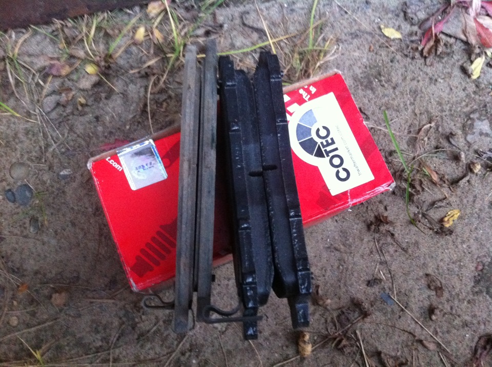

Прогноз погоды беспристрастно сообщил, что в ближайшие две недели температура за бортом будет колебаться в районе 0 градусов. Так как выездов в грязь уже не планировалось, через пару недель намечается поездка в Саяногорск (а снег на перевале уже лег) и Юпитер в девятом доме, решил поменять колеса. К тому же ясная погода этому очень способствовала. Ворочать мокрые колеса да еще и под дождем, да еще и в темноте после работы — занятие малоприятное, поэтому надо ловить момент. К тому же был должок — купленные передние колодки ожидающие замены. При перемене весной колес с зимы на лето менять передние колодки не стал, решил, что лето еще походят. Надо сказать, износ снятых был не критический, но лучше готовить сани летом.

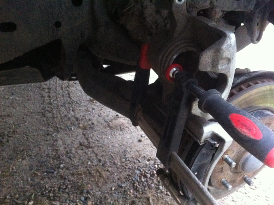

Поршень суппорта вдавливал струбциной. Столько раз эти струбцины мне уже пригождались, что не разу не пожалел, что потратил 500 р. Я сторонник имения своего набора инструмента, пусть даже в данный краткосрочный период конкретный инструмент будет использоваться всего раз для короткой операции. В гараже ничего лишним не будет.
После вдавливания второго поршня пришлось немного "отхлебнуть" тормозухи из бачка.
