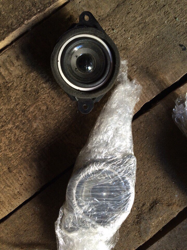

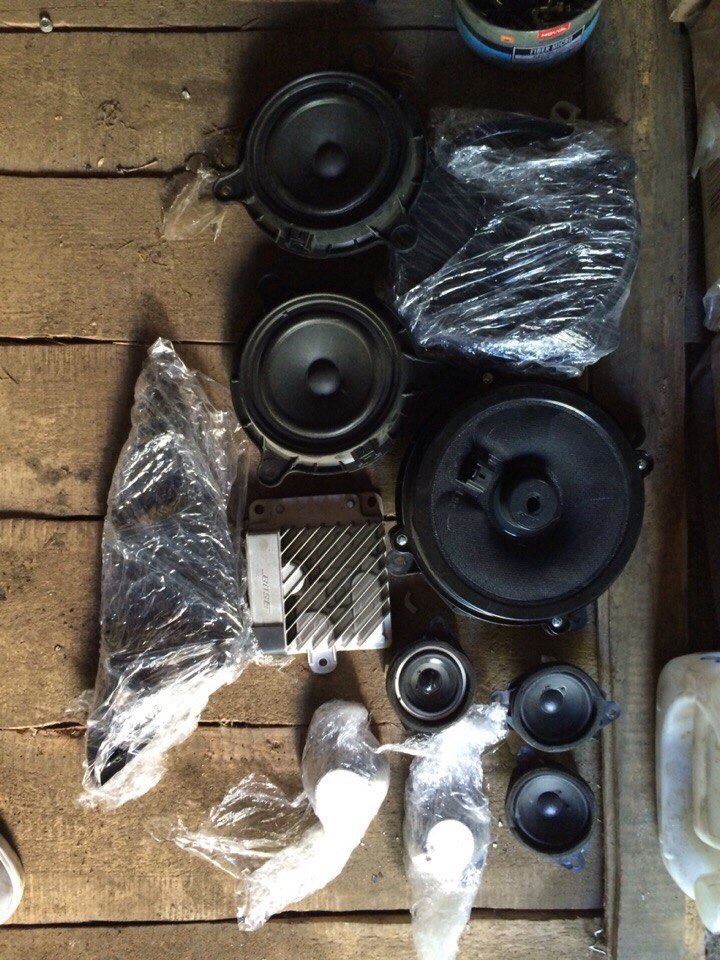

Не так давно приобрёл по случаю полный комплект Bose . В комплекте одиннадцать динамиков и усилитель. С коннекторами конечно пролетел. Поиск на Экзисте ничего не дал. Предлагалось приобрести полную проводку. Конечно же отказ ценник заоблачный. Дальше надо была схема всего подключения и т.д. Благо с форума ребята помогли. Все нашлось. Вот инфа надеюсь пригодиться и труд мой по втыканию ссылок пригодится) Итак

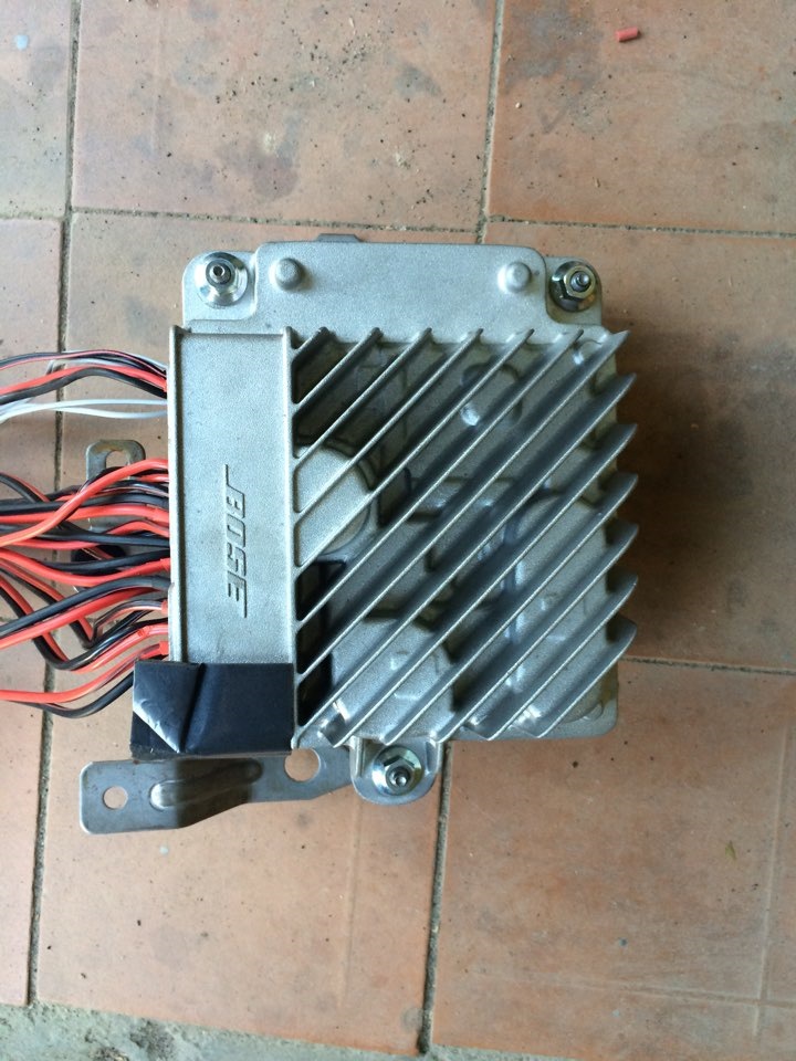

Там где на схемах написано Shield Wire и обведено пунктирным прямоугольником и далее соединение с черным проводом массы опять же пунктиром — это означает что данные провода экранированные, т.е. в обмотке, а сам экран (обмотка) заземлен на массу. Чтобы помех не было. Или просто купить ферритовые кольца и в них провода. Ну это так, чтоб на верочку.

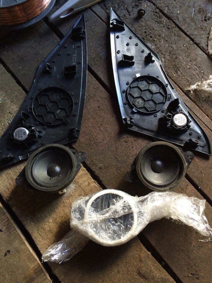

Провода впаивали к усилителю. Хвост конечно получился емае ))) Пришлось парням помучиться. Дальше смена динамиков тут мало доработок. Дверные сменились разъемы подошли. Задние на полке встали и проводка была с коннекторами. Спереди по бокам пищалки с динамиками паралелились и выводились. Фронт тоже. И все это в проводку к магнитоле.
Итог звучало ДО отлично, а после Супер! Необходимо доработать чтобы пластик не дребезжал в дверях. Дело техники. А так доволен! Еще один пунктик хотелок долой)
