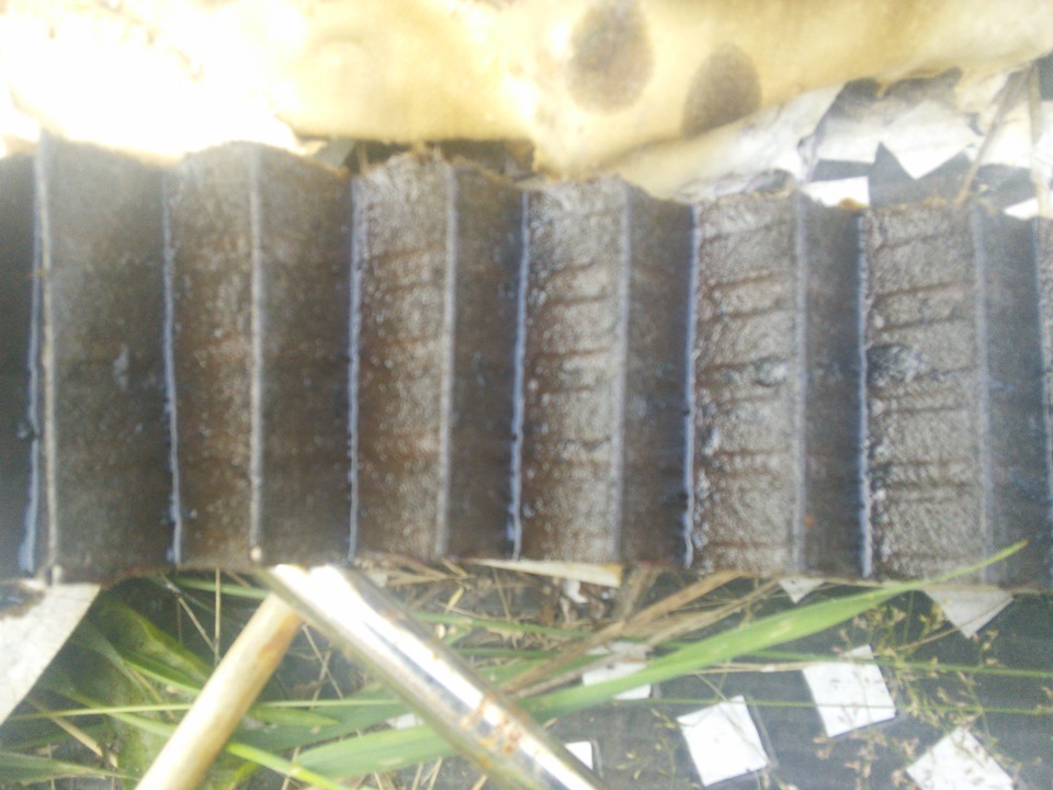

Относительно недавно я публиковал запись, про то, как я отъездил свои первые 8000км. на газе, и по их прошествии (пробег 12000 — 20000км.) заменил масло, вскрыл фильтр и сильно удивился/расстроился большому количеству отложений.

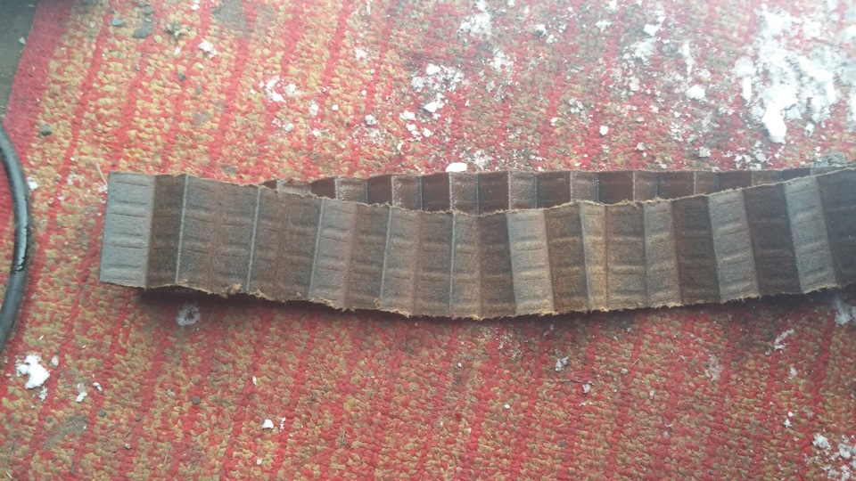

Итак, авто прошел 28000км., пришло время менять масло, и, конечно же смотреть, что налетело в фильтр за это время. Первое, что я отметил уже сливая отработку и по щупу, что масло чуть светлее своего обычного состояния при подобных пробегах. К слову, до этого у меня была тойота с двигателем 1NZ-FE, и там при сменах масла раз в те же 8000км. я привык видеть нечто совсем темное и гудроноподобное, и считал это нормой. Но тут отработка сливалась сильно чище, чем на той же тойоте…
Вскрываем фильтр (к слову, фильтр всегда ставил один и тот же, MANN белозеленый), а там…
Знаете, если это не идеальное состояние фильтра после пробега, то я не знаю что такое идеальное…

Первая замена оказалось такой грязной потому, что были вымыты отложения накопленные перед этим работой на бензине. Полагаю, что у тех, кто ездит на бензине, подобная картина наблюдается каждую замену.

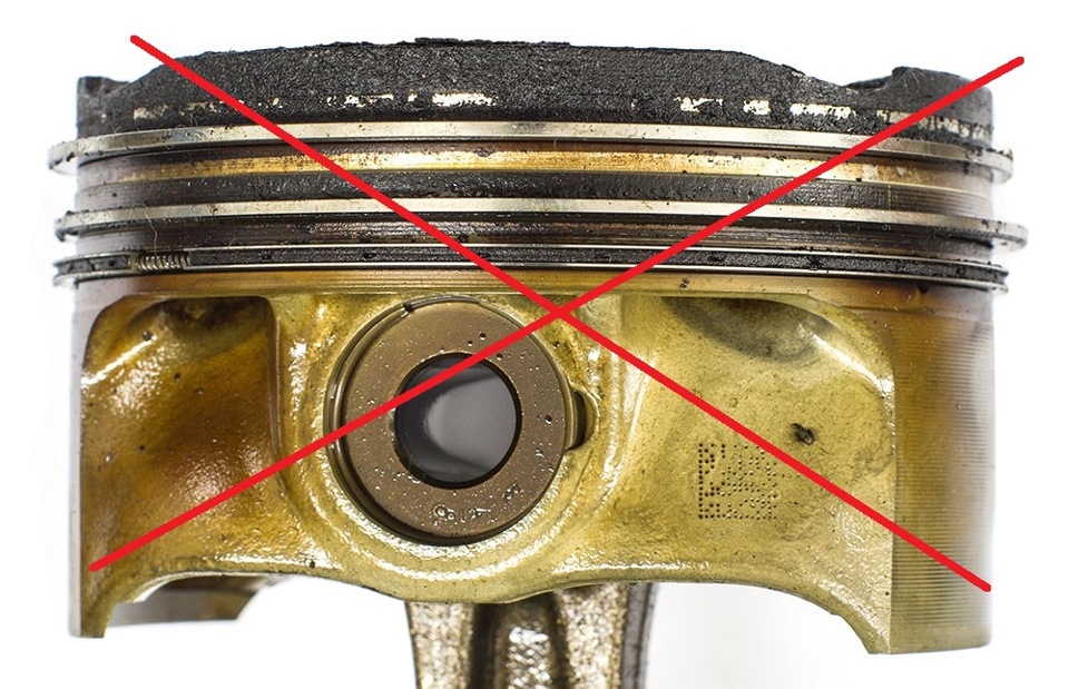

Отложения накапливаются, закоксовываются кольца, капиталочка…

Что происходит в двигателе всего через 8000 пробега, судя по первой замене, видно на первом фото.

3к:) это переход на ГБО? :) посмотри на выпускных клапанах, за тарелкой, что происходит, а в твоем фильтре судя по отложениям, был заклиненный редукционный клапан, и вся грязь теперь в двигателе, вердикт выношу основываясь на не до конца равномерно закрашенные пластинки фильтра- там скорее всего возможно воздух был…
картинка с чорточками из инетернета.
редукционный клапан на новом фильтре работал, на отработанном продувать желания не было ))
после разборки клапан был в норме, пружинка не сломана. клинить там нечему особо…
остатки фильтра не выкинул еще, посмотрю, если что неисправно, отпишусь.
