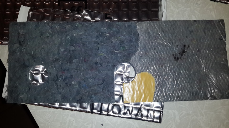

Всем привет!) Есть много материала проведенного летом инстала музыки и сопутствующих работ, но то лень, то нет времени, всем этим поделиться, больше конечно первое :) В этом случае будут совмещены две цели:
1) Создание "твердого" пространства, для правильной работы сабвуферного звена, особое ударение на внутренние полости задних крыльев, именно они само слабое звено багажника, и "дуть" их будет по любому.
2) Снижение общего шума от задних арок, по ощущениям задние арки создают гораздо больше шума, чем передние.
О применении материалов, писать не буду, это все уже разжевано и переварено. Количество листов указано примерно, прошло уже 4 месяца, всего не помню. Напишу какой и где использовался:

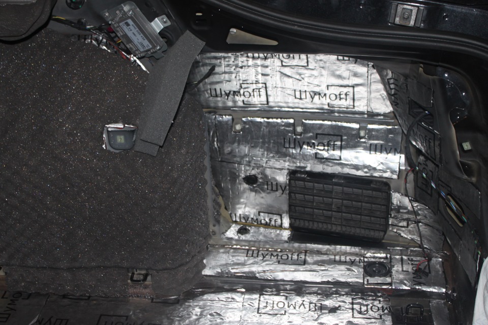

Пол багажника и пол под задним сиденьем:
Шумофф М3 — 25л. х 70р. = 1750р.
Внутренние полости задних крыльев:
Шумофф М4 — 10л. х 80р. = 800р.
Задние арки:
Шумофф Микс Ф — 8л. х 150р. = 1200р.
Шумофф Герметон А30 — 1л. =1000р.
ИТОГО:4750р.

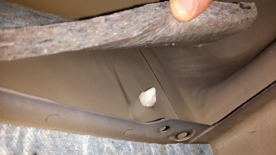

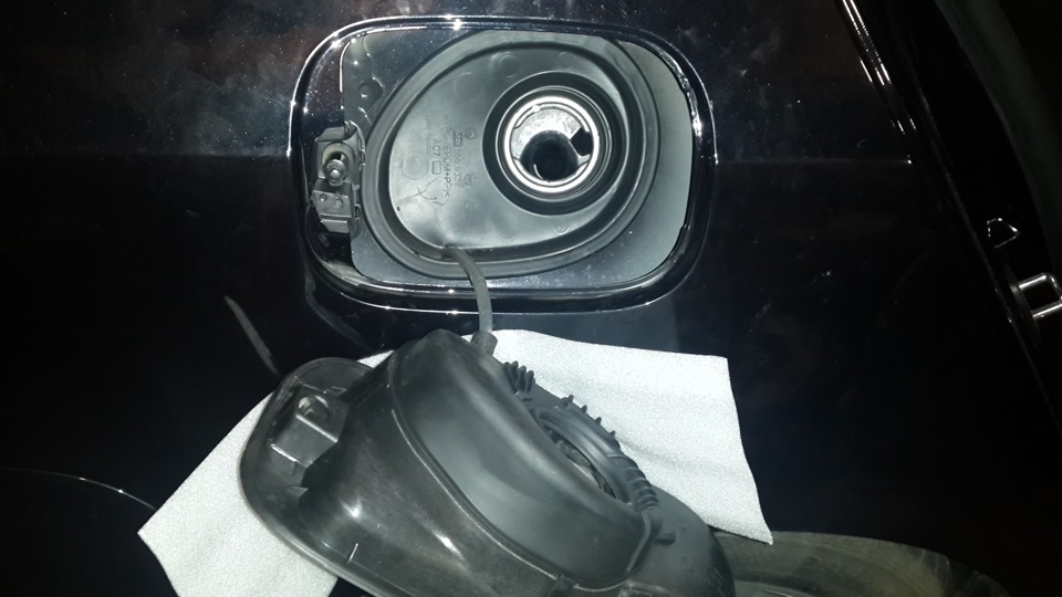

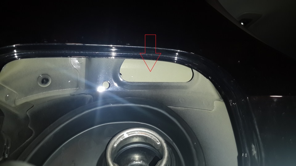

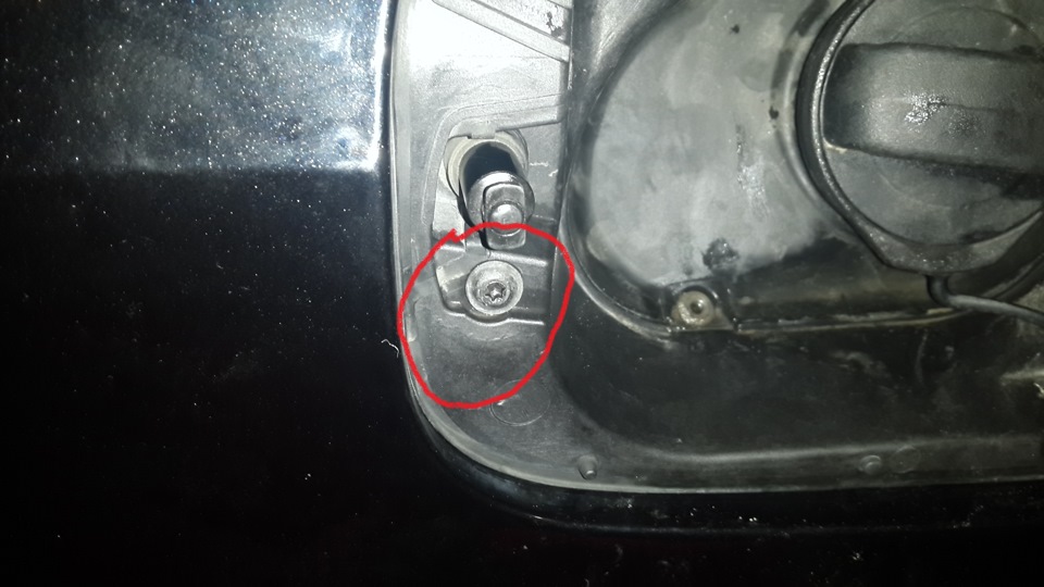

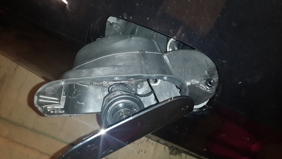

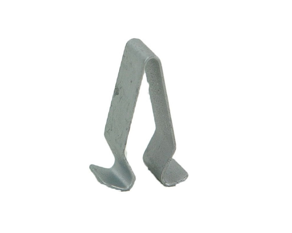

Ну понеслась.Не обошлось, впрочем как обычно, без конфуза. При отстегивании пластиковой накладки, белого треугольника(владельцы поймут), клипса осталась в кузове, и при попытке вытащить ее оттуда плоскогубцами, она с.ка отстрельнула, во внутреннюю полость крыла. На этом весь вечерний энтузиазм разбился о кусок жести. После получасовых, безрезультатных, попыток подцепить магнитом, через тех. отверстия, я уже начал представлять, как она мне будет сверлить мозг, брякая на кочках. Реально подумал по звуку, что она сбрякала куда-то в порог. Других вариантов как попробовать снять горловину, больше не осталось. Разбирал без инструкции, не думал, что выдвинуть можно только в сборе со всей конструкцией. Откручиваем винт, вытягиваем трубку, тянем все влево, подкладываем со стороны лючка поролон, т.к при движении неизбежен контакт с кузовом.
Добравшись до заветной полости, она оказалось там, аллилуя, что не провалилась в порог. Настроение улучшается)

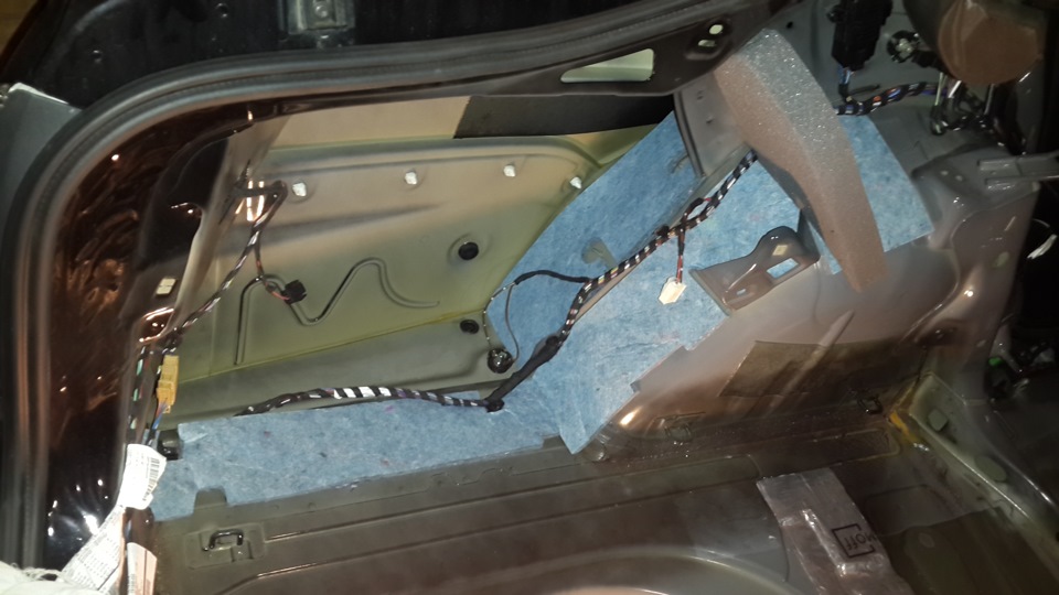

Из не приятного все, еще была трудность, которую я самостоятельно, без совета не победил, это снятие спинок заднего дивана. Ну и конструкция, слава инженерам!

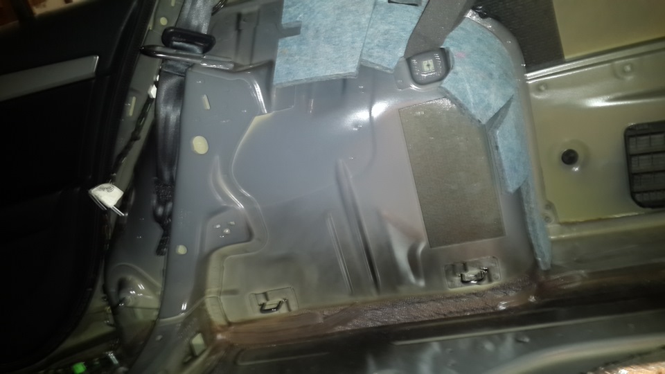

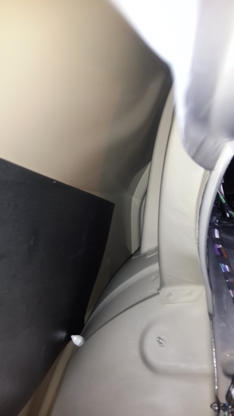

Вот так выглядят в штатном виде, арки.
Очень хочется верить, что огрехи в наклейке материала, это исключительно плод сборки НН, стыдно при цене авто больше миллиона так собирать. Удивляться, что где-то не хватает клипс крепления, не стоит, каталоги давно освоили)

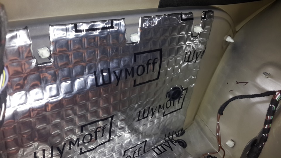

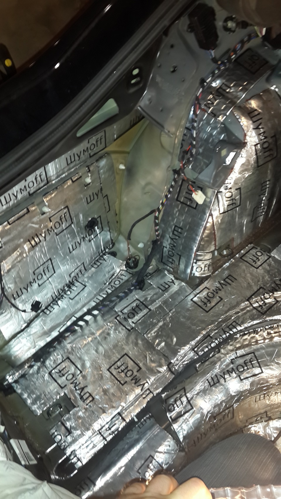

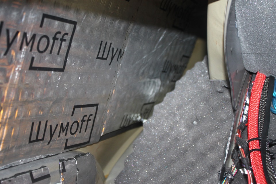

Переходим непосредственно к самому процессу. Пол багажника укатываем в М3, отдирать штатную вибру, не вижу смысла, и тем более клеить поверх.

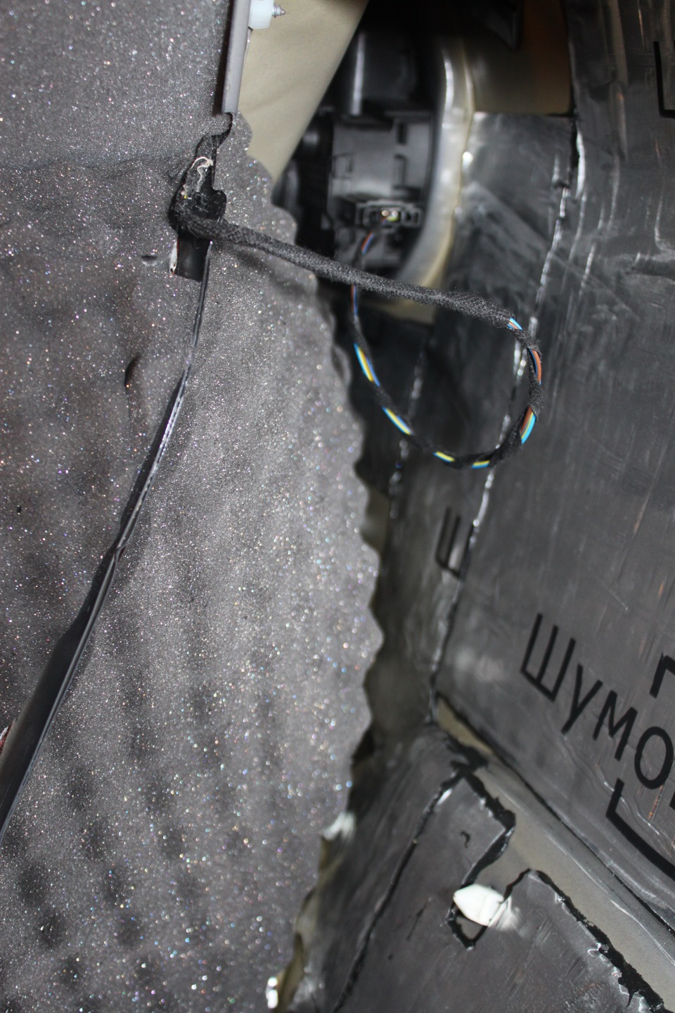

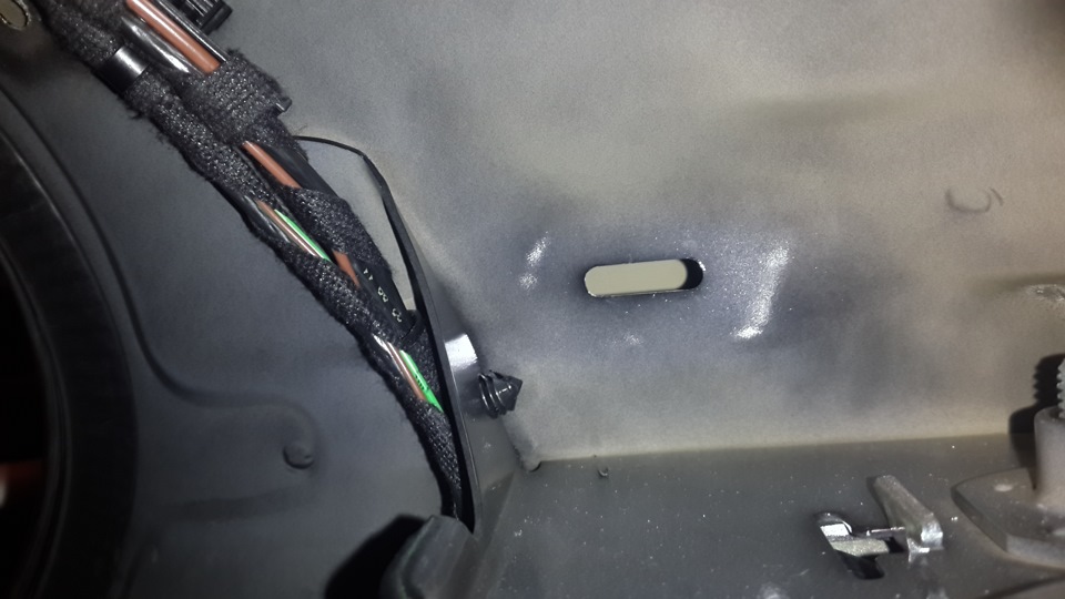

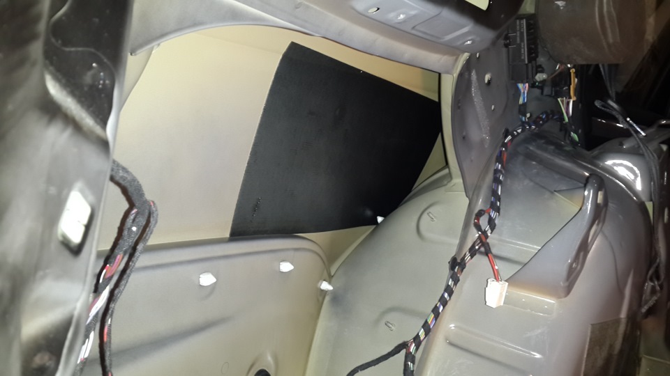

Внутренние полости арок, как наиболее вибронагруженные, закатываем в М4 столько, куда сможем подлезть руками. Вырезаем необходимые отверстия, под все штатные заглушки/клипсы и тп.

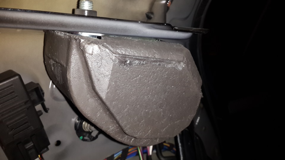

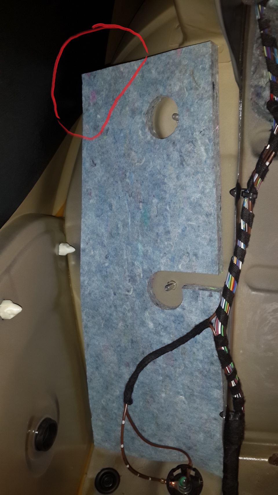

"Шумоизолирующий чехол" катушки задних ремней, которые крайне редко используют, лучше бы нормально арки заклеили)

Когда снимал горловину, не обратил внимание, можно ли подкорректировать положение крепления лючка?
А то у меня лючок слегка не вровень с кузовом сидит.
Я сам лючок так и не смог снять, не понял как разобрать механизм, да мне и не нужно это было. Может тебе надо в сборе весь механизм подвинуть?Дальше положения крепежного самореза ничего сделать.
у меня такая клипса от стойки лобового стекла провалилась куда-то в недры) даже искать не стал, да и не брякает)
Хорошо что не брякает!Я думал, я один такой пряморукий, оказывается это обычное дело!) От передних стоек посложнее все, там вообще ни с какой стороны не подлезть. Конструкция клипс лажа, что она так свободно во внутрь проваливается((
по логике она куда-то в район переднего крыла ушла, или в порог оттуда, но вроде не слышно её) у меня где-то там же ещё и пластмассовая заглушка стакана стойки потеряна, слетела от попадания в ямку хорошую)
