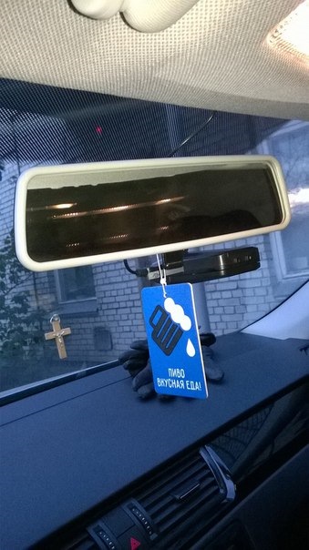

Уже наверное как месяц подарили видеорегистратор но все никак руки не доходили его подключить. Т.к. уже был антирадар, то вопрос встал только о подключении приборов отдельно не в штатный прикуриватель.

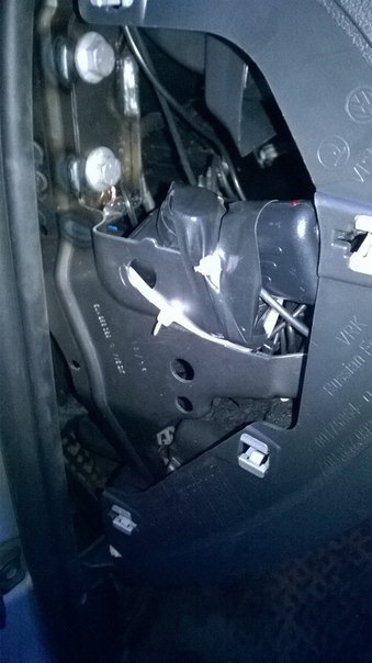

Провод от регистратора провел через потолок и боковую стойку, усилий больших не потребовалось, все легко отгибается и снимать ничего не надо, а радар перенес в правый угол и провод то же пустил между стойкой и панелью. Боковая панель панели открывается легко с помощью любой плоской отверткой. Крышка блока предохранителей открывается с низу, возможно с приложенной силой, но ничего не ломается, пластик достаточно гибкий.
Не стал напрямую все провода тянуть, подключил через разветвитель с встроенным предохранителем, который спрятал в панель предварительно обмотав его со штекерами изолентой и закрепив плотно хомутами.
Минус прикрутил там же а вот с плюсом возникли проблемы, не одна из схем блока предохранителей не соответствовала реальности, да же та которая была в руководстве с машиной. Методом тыка под рубился к предохранителю на который подавалось напряжение только при включении зажигания, хотел посмотреть в интернете к чему подключился но пока так и не нашел схему моего блока.
Результатом доволен, теперь и регистратор и радар включается с зажиганием и с ним же отключаются.
