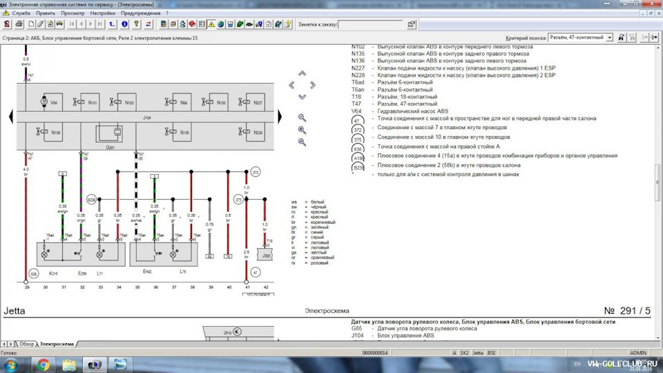

Как и многих меня не устраивала логика срабатывания омывателя фар, изменение интервала работы через шнурок конечно облегчило бы жизнь, но счастья бы не принесло. Поэтому было решено сделать кнопку.
У кнопки был очень длинный путь: сначала она была куплена у san4o, и приехала ко мне в виде кнопки SET с обрезками китайских проводов. Так как мыть фары кнопкой SET не хорошо, то кнопка поехала в Пермь ко всем известному elgr, где приобрела соответствующую картинку. И если бы не чудесная почта России, то фары я бы мыл уже месяц как, но путь из Перми занял почти полтора месяца, хотя должен был 4 дня занять. Было написано заявление на розыск, но надежд на посылку уже не было, и не желая оставаться без омывателя я заказал еще одну у китайских товарищей. Но однажды зайдя на почту совершенно за другой посылкой мне выдали еще и эту — с кнопкой. Радости конечно не было предела :) как на программе "Жди Меня" прям.
Кто не хочет у китайцев кнопку брать, может ее по номеру заказать 1K0 927 123 BREH, хотя если честно — я не вижу разницы. Еще за одно разьем понадобится 4D0 971 636 B и пины N 907 647 01.
Сама установка дело не сложное. Отчетов гора.
Смотрим на картинку в ElsaWin и видим что ВСМ подает на реле кнопки "минус" :
Снимаем блок ВСМ, выдергиваем белую колодку t52b, вытаскиваем этот 40 пин — черно-серый проводок и приматываем к нему длинный красный проводок из китайского набора или кидаем свой провод до места куда хотите установить кнопку — в моем случае это консоль возле ручки КПП. Мотаем все мохнатой изолентой, запихиваем ВСМ обратно.
Провод от ВСМ идет в 4 пин кнопки. В случае если Вы брали китайский набор SET то все так и есть.
Далее идем к консоли, все мешающееся разбираем/снимаем. Подсветку кнопки берем с соседней кнопки ASR — “+” подсветки клавиш (серый провод) в 3 разъем, “-” подсветки клавиш (коричневый провод) в 6 разъем, и 5 разъем кидаем до массы. Которую я взял вот тут:
Ничего не сверлил, отверстие было. Болтик подмазал фиксатором — чтоб не разболтался.
Опять таки — если у Вас китайский набор — то резать провода у соседней кнопки совершенно не обязательно. Все намного проще. Вытаскиваем из разъема кнопки ASR провода “+” подсветки клавиш (серый провод) в 3 пине, “-” подсветки клавиш (коричневый провод) в 6 пине, и суем их в половинку китайского штекера, а свободные провода с другой стороны штекера кидаем обратно на кнопку ASR. Объяснил конечно хреново — но главное суть уловить — там понятно все. Опять таки все мотаем мохнаткой, проверяем, радуемся, собираем и опять радуемся :)
Кнопка конечно немного отличается, она более матовая если можно так сказать, но в глаза не бросается, и выглядит как надо. Посторонней не смотрится. Сделана она очень аккуратно. Мне понравилось.
Теперь можно мыть когда хотим — даже когда ближний не включен. Ну и не забываем выключить омыватель фар проводком насовсем.

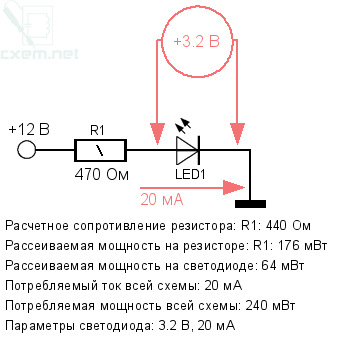

Напряжение подсветки — 6 вольт, а замыкает кнопка и удерживает триггер — 12 В, следовательно, просто снять с выхода триггера 12 В и подать на 2-й пин — не гуд! Можно спалить светодиод. Вот чего я опасаюсь.
не можно, а спалишь. Возможно и 6V но этим ничего не меняет. (дохера чета)
Запитка БП идет через стандартное реле? Может просто с силовых ()12В ? Что там за реле, откуда оно там. Зачем оно там, если честно не понимаю какой его смысл.
У тебя не правильно выбран триггер.
Надо смотреть даташит триггерного ключа, и можно ли понизить вольтаж до минимально рабочего.
Или просто снять твои 12v с выхода кнопки и отдать уже через сопротивление на светодиод.

кажется я ошибался и на кнопку по линии активного режима можно подать 12В
вот схема, видно стоит резистор
