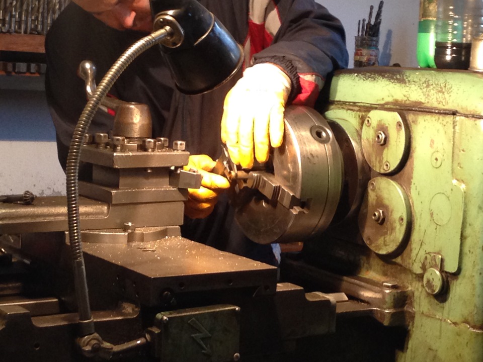

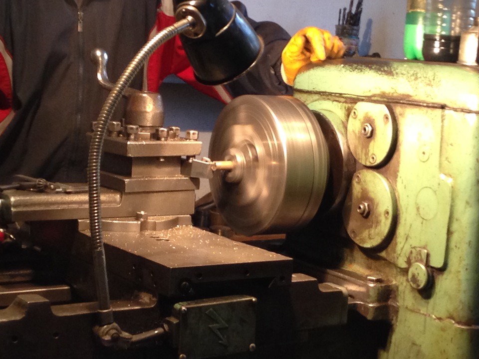

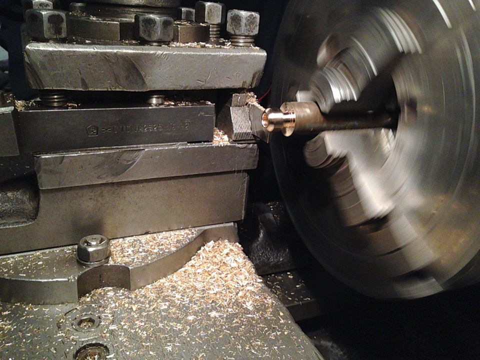

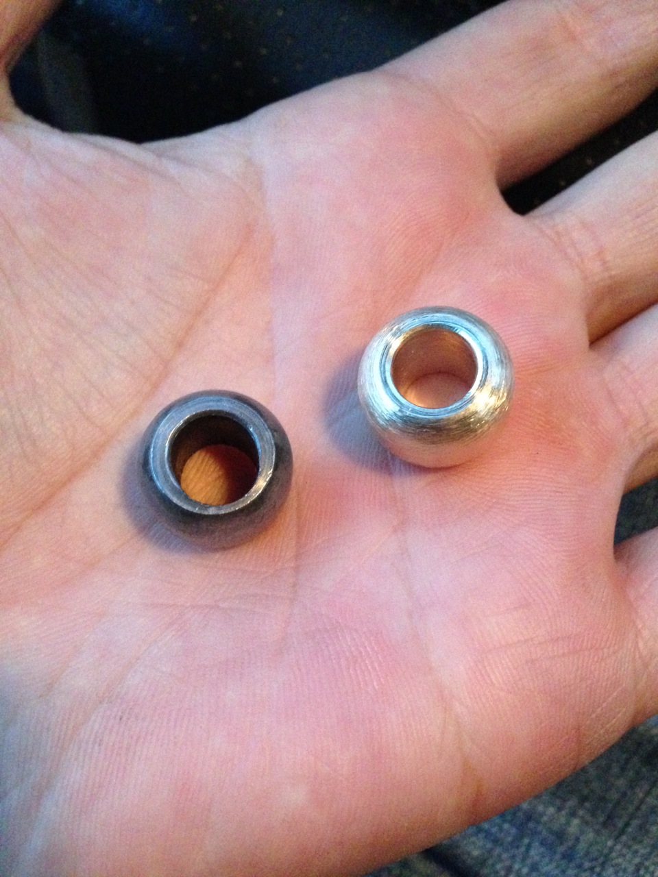

Меня поймут многие владельцы 90х годов автомобилей, вообщем Моторчик печки стал издавать скрип, а прошло время и вовсе тарахтеть да так что, как будто то бы туда что то упало(такое не возможно это не ВАЗ ) или же лопасти за что то цепляются, такое тоже не возможно, я понимал что там более серьезнее дело, короче разодрал я за 15мин всю поастмассую часть, дворник на 4х, гайках 10" и моторчик сам на двух винтах, очень доступно и легко было отмечу, никаких недостований или подобных моментов, приятно работать когда все снимается легко и быстро, снял моторчик Начал разбирать, пошаговых фото нету, так как я нашёл на форуме одном, снятие и разбор печки с фото отчетом, поэтому не вижу смысла, но я отмечу тот момент который я сделал, при разборе моторчика печки, обнаружилось что втулка вала сердечника износилась с одной стороны, она железная, и поэтому была вибрация и скрип, на форуме тот парень заменил втулку вроде вазовский поставил, но я пошёл к токарю, который всегда меня выручает, он из бронзы сделал мне втулку прям как своя, затем вдшкойя прочистил сам ротор и моторчик, смазал поставил все обратно, Печка стала ещё более бесшумной и эффективней в 2раза, ну как и полагается работать новой печке с завода, хочу сказать не стоит выкидывать и покупать новую:)

Я такую втулку бронзовую достал из камазовского движка печки.

добрый день, подскажите пож размеры втулки, хочу сразу выточить, чтобы за день управиться. Спасибо
Дома буду скажу, я за 2 часа все сделал, основное время уходит на токаря, Лучще её снять, втулку, и с ней пойти у нему, а так мастер может ошибиться
