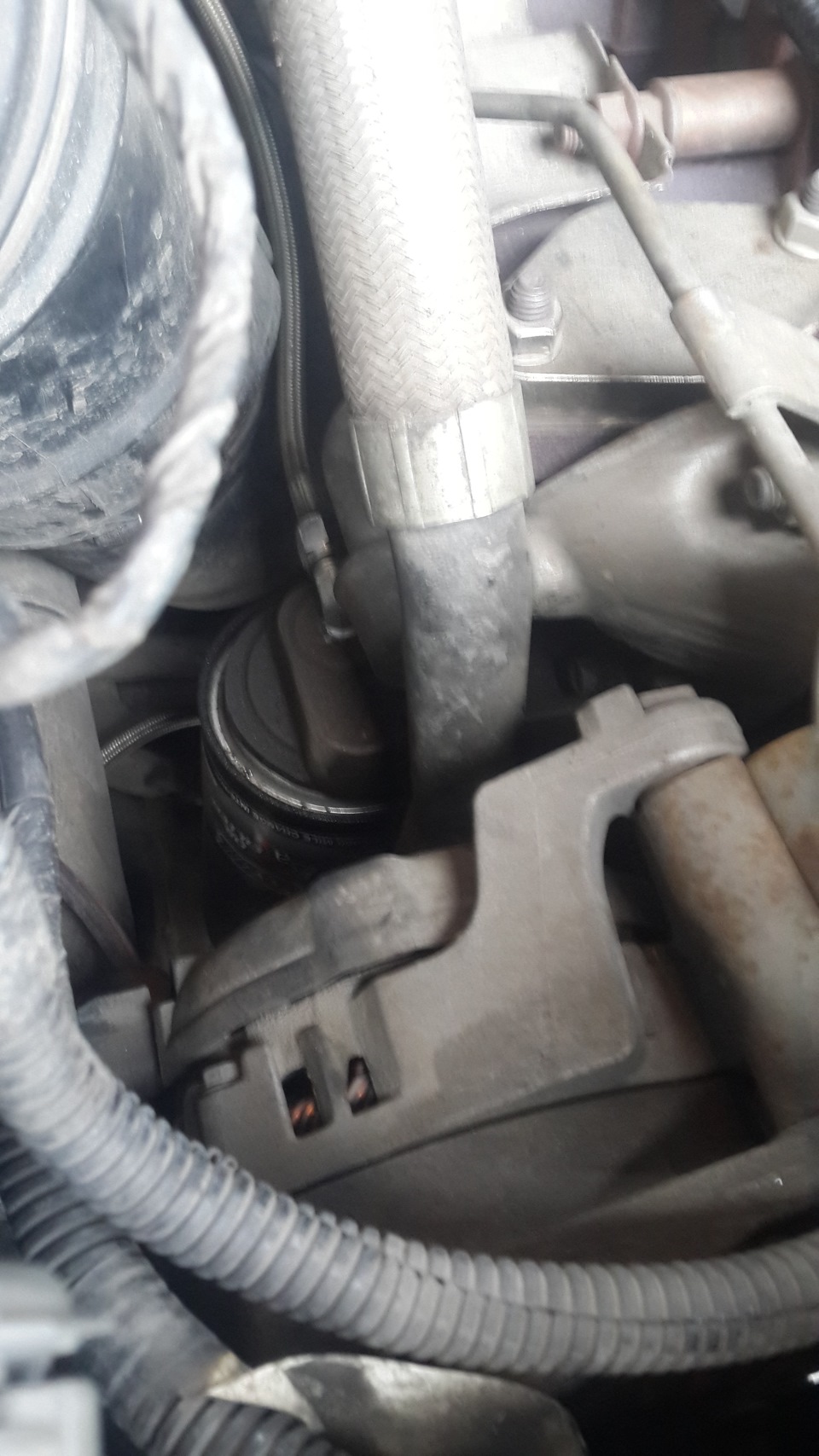

Для установки на мою машину был приобретен комплект от oilchargesystems. Просто он был в наличии у форумчанина в РФ. В целом они все похожи, различаются только кронштейны.
Вот мой:
Забор масла в оригинальном комплекте осуществляется из проставки, которая ставится между full-flow фильтром и крышкой.
Вот так:
При этом производится отбор масла ДО его прохождения через стоковый фильтр. То есть оно, что называется, самое грязное, какое может быть в системе. А значит забьет байпасный фильтр намного быстрее. Это косяк №1.
Далее.
Вот фото с сайта производителя. Вот так должен быть установлен комплект:
Фильтр стоит горизонтально. Да, так можно. Производитель фильтра допускает такую установку (с оговоркой — самая хреновая фильтрация). Об этой оговорке на сайте производителя ни слова. Косяк №2.
Откручивая фильтра для замены вы зальете маслом весь моторный отсек. Косяк №3.
Что сделал производитель, чтобы этого избежать? Издал рекомендацию — покупайте полиэтиленовые пакеты из местного Ашана, надевайте на фильтр и откручивайте его в пакете. Спасибо, Кэп))))
И последнее. Слив, как видно на фото, идет в маслозаливную горловину. По мне так это просто не очень красиво, да еще, не дай Бог, шланг каким-то образом зацепится за вентилятор, но в процессе изучения вопроса выяснилось, что люди, которые ставят эти комплекты, столкнулись с тем, что двигатель стал значительно сильнее кидать масло через трубку отвода картерных газов. Видимо, сливаясь в голову в процессе работы, масло рассеивается в туман и часть его благополучно летит в турбину. Это что, нормально? Американцы колхозят кэтч-кэны, или вообще выводят сапун с фильтром под капот…
Но мы пошли другим путем. Несложным и, по моему мнению, правильным.
Итак, фильтр установим вертикально. Место для него нашлось за правым аккумулятором:
Кронштейн изготовили сами. Получился на 2 килограмма легче штатного))). При этом он имеет хороший упор, и это гарантия того, что он не будет болтаться. Для того, чтобы сменить фильтр, нужно открутить 2 гайки и можно вытащить всю конструкцию за пределы моторного отсека и спокойно менять.
Забирать масло мы будем чистое, после фильтра. На крышке даже есть отверстие для штуцера. Чего проще?
Возврат осуществим в поддон через заглушку в блоке. При установке второй турбины туда часто организуют слив масла:
Вместо заглушки изготовили очень аккуратную вставку из латуни со штуцером и двумя прокладками. Денис из СТО Смарт это сделал, спасибо ему за перфекционизм. Встала идеально.
Хочу сказать, что в нашем случае комплект стоил бы басков на 50 дешевле, так как в нем нет ненужных деталей. Но алюминиевую проставку под фильтр я сохранил. В ближайшей перспективе вставим в нее датчик температуры моторного масла.
Вся система хорошо работает, давление масла не изменилось. После замены проехал по городу уже 1000 км, масло пока чистое, как слеза младенца. Посмотрим, что будет через 3-4 ткм.

В байпасный фильтр масло подаётся за счёт штатного насоса? Давление в системе не изменилось?
Из всего прочитанного про эти фильтра я понял что это такой же фильтр только фильтрует меньшие частицы чем штатный, так?
На российских сайтах есть какие-то подобные системы?
На Дефендеро/Транзитовском двигателе вроде нет дополнительных выходов для врезки. Видимо, на любой машине это не возможно организовать, без особых изменений конструкции…
Забор со штатного фильтра. Ничего не меняется. Вам не нужен этот фильтр, я его поставил просто так. От него толку не заметно даже в анализах.
Привет, какие впечатления о системе? Может что то бы доработал? или изменил?
Нет, все также, все работает исправно.О впечатлениях сложно сказать, работу фильтра трудно оценить. Масло чернеет дольше, и вообще очень долго держится. Не знаю, есть ли в этом заслуга фильтра. Но мне нравится:)
а как часто меняешь фильтр байпасный и какой используешь?
Я еще не менял ни разу. Он примерно на 800 моточасов. Я проехал около 500 на данный момент. Следующую замену масла буду менять и его. Купил в запас две штуки таких же Amsoil. Хватит еще на пару лет.
Я так понимаю, что если делать систему как у тебя то надо купить только фильтр, и шайбу на которую он накручивается?
Собственно говоря, да. Я бы так и сделал изначально, если бы подумал хорошенько))

Потому что эта конкретная собиралась с учетом особенностей мотора (забор масла, слив масла, расположение фильтра). Сам фильтр подобран под мотор (его величина).
Ну слив я понял куда идет. А забор так и не понял.
Забор со штатного отверстия на крышке масляного фильтра. Там таких отверстий у меня два.

Тут суть в другом. Основной фильтр, хоть каждый день его меняй, не задержит частицы износа/сажи и тд менее 15-20 микрон. А в это время они работают как абразив, усиливая износ. Вот в этом суть мелкого фильтра. А основной я и так меняю раз в 8000-12000 в зависимости от условий эксплуатации в конкретном интервале.
а какой ресурс у такого мелкого фильтра? По идее, где бы он ни стоял — забьется намного быстрее штатного и байпас работать перестанет
Производитель рекомендует замену раз в 70000 миль или в 800 моточасов или раз в 2 года. Я буду менять раз в 2-3 замены.
