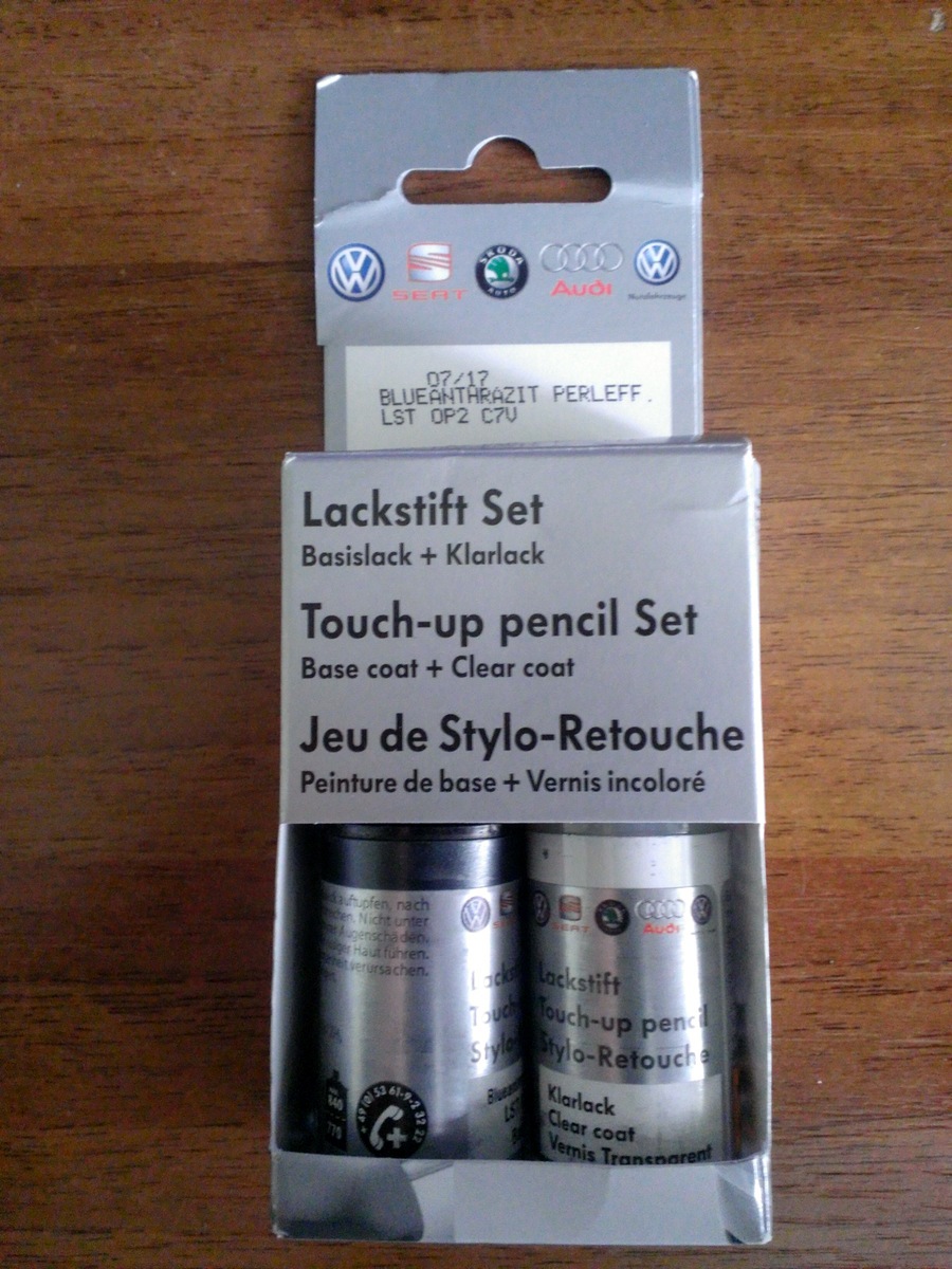

В комплекте не было щетки для метала, что не удивило, сейчас VAG её не кладёт в комплект.
Обошёлся комплект в 200 тысяч бел. рублей или 11$.
Теперь осталось дождаться теплого и сухого дня и заняться подкраской сколов!Возможно потребуется помощь жены, у неё большой опыт покраски ногтей)))
Методика работы есть в этом видео, единственно там не используется грунт. И вообще, что какой грунт использовать для таких работ?
