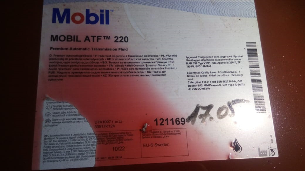

Вот такое АТФ подойдет?
www.drive2.ru/l/5035725/
www.drive2.ru/l/5041910/
G-055-025-A2
Trogvar
4 смело заливай. Лишнее сольешь.
Вопрос наверное глупый, но все же. При такой смене масла, оно ведь все равно не все сливается и выходит нужно заливать такое же АТФ как и было ?
Поэтому мы и взяли оригинал.
В принципе, эти масла имеют один и тот же допуск и схожие характеристики, поэтому смешивать их допускается.
Спасибо
