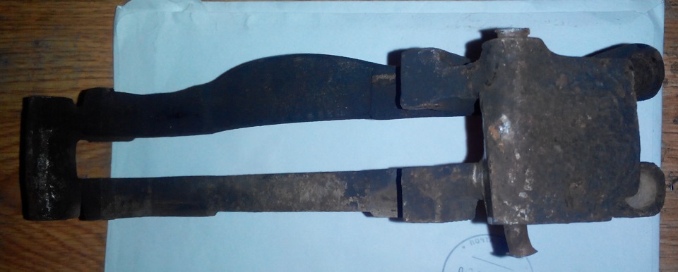

От передних колес при движении начал раздаваться странный свист. При нажатии на тормоз свист пропадает, в связи с этим заподозрил проблему в передних тормозах.
Снял колесо, снял верхний рычаг суппорта, а нижний снять не смог — намертво закис штифт в направляющей. Чем я его только не бил, и высверливать пытался — не идет зараза такая. Пришлось брать в руки болгарку и пилить рычаг. Вот он, виновник:
Купил новый рычаг, собрал:
Посадочные места колодок и направляющих штифтов смазал медной смазкой:
После сборки тормоза стали работать без скрипа.
Отчего такое может быть, и как это предотратить?
UPD. На втором колесе проблема повторилась.
