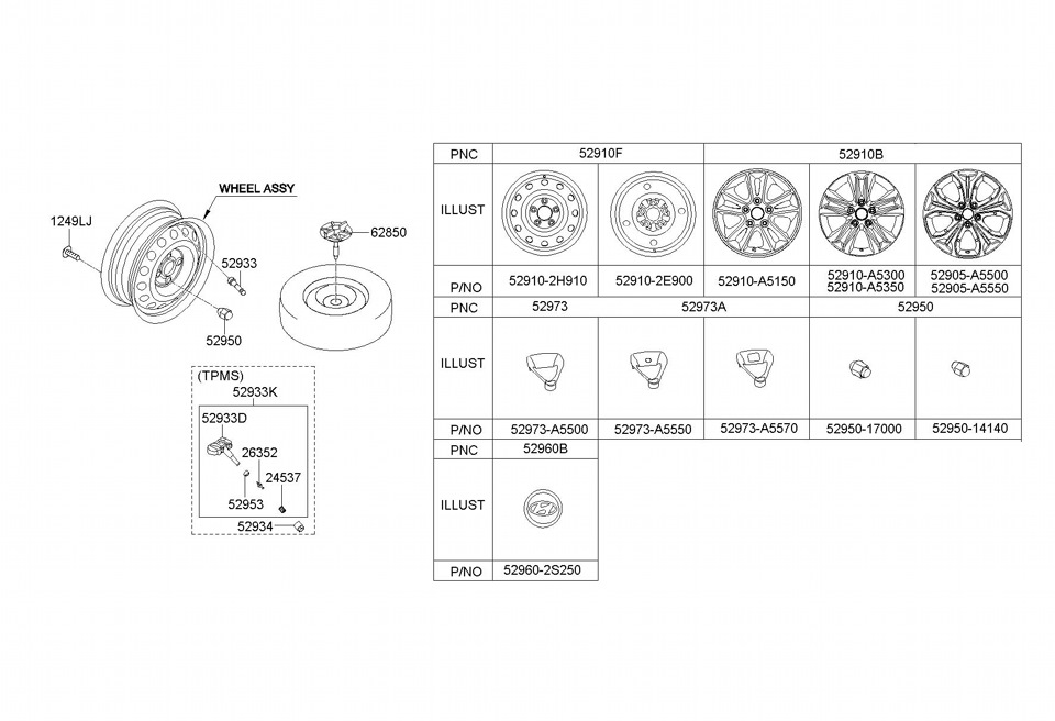

Таблица с каталожными номерами родных дисков Hyundai i30 GD:
В этой таблице нет номера моих дисков, а именно 52910-A5100, но они существуют :)
Диски заканчивающиеся на **00 и на **50 отличаются возможностью подключения TPMS (система контроля давления в шинах).

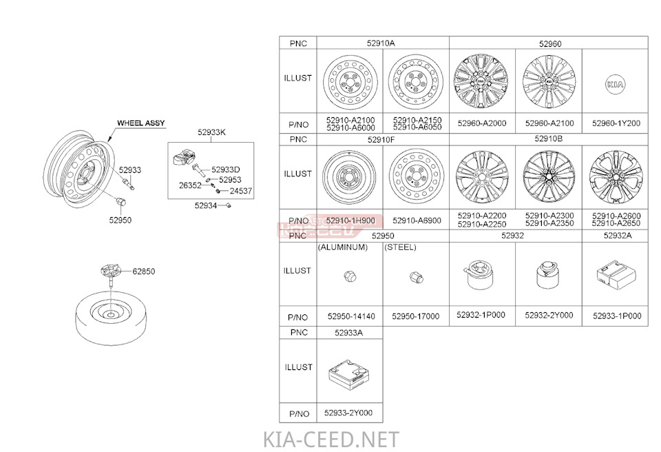

Владельцы KIA Ceed JD с большой долей вероятности имеют такие же размеры. Можете писать проверенные данные в комментариях и я добавлю табличку по соплатворменному Сиду.

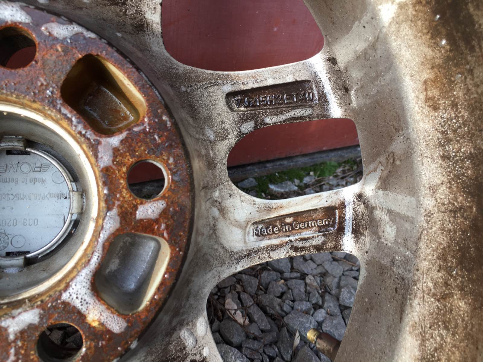

Здравствуйте. Хотим поставить диски 7Jx15H2 ET40 R15. Станут они на i30?

В этой таблице почему-то нет номера моих дисков, а именно 52910-A5100.
Кто-то где-то писал, чем отличаются диски заканчивающиеся на **00 и на **50.
Если напомните, я добавлю информацию в пост.
hyundai.com.ua/techservic…p-i30/acc-i30-i30-cw-new/
A5F40AC500 — без TPMS
A5F40AC550 — под TPMS
Ага. Большое спасибо. Исправляю.
