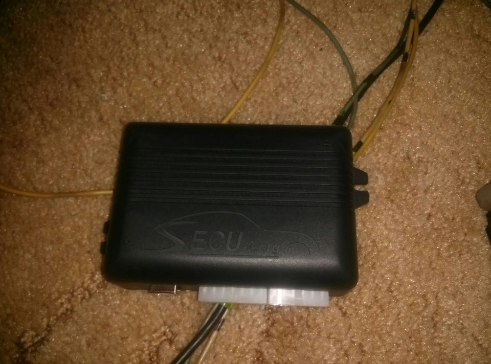

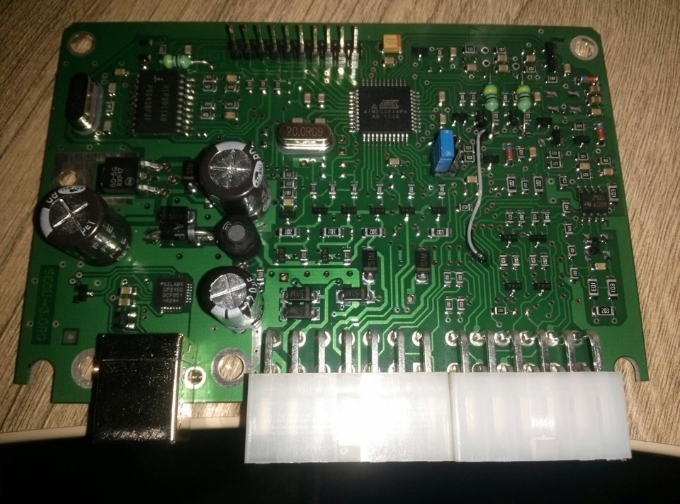

Єдиний спосіб забезпечити правельне запалювання встановити МПЗС, в результаті було вибрано Secu-3, рішив зразу встановити все по максимуму: ДАД, ДД, ДТОЖ, ДФ, і звичайно 4 катушки.

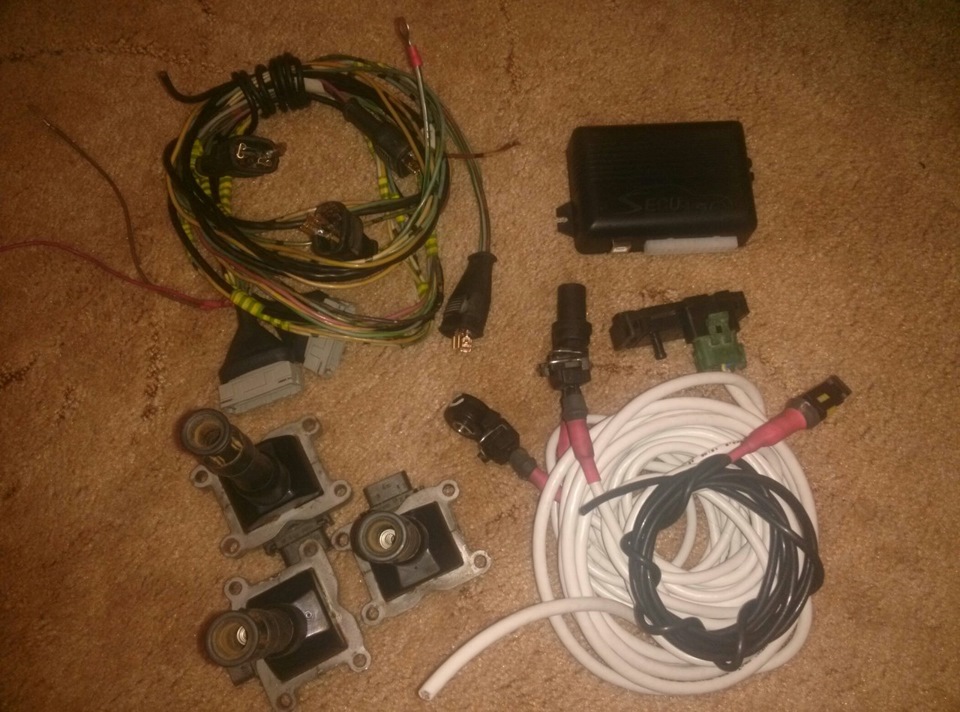

Було куплено:

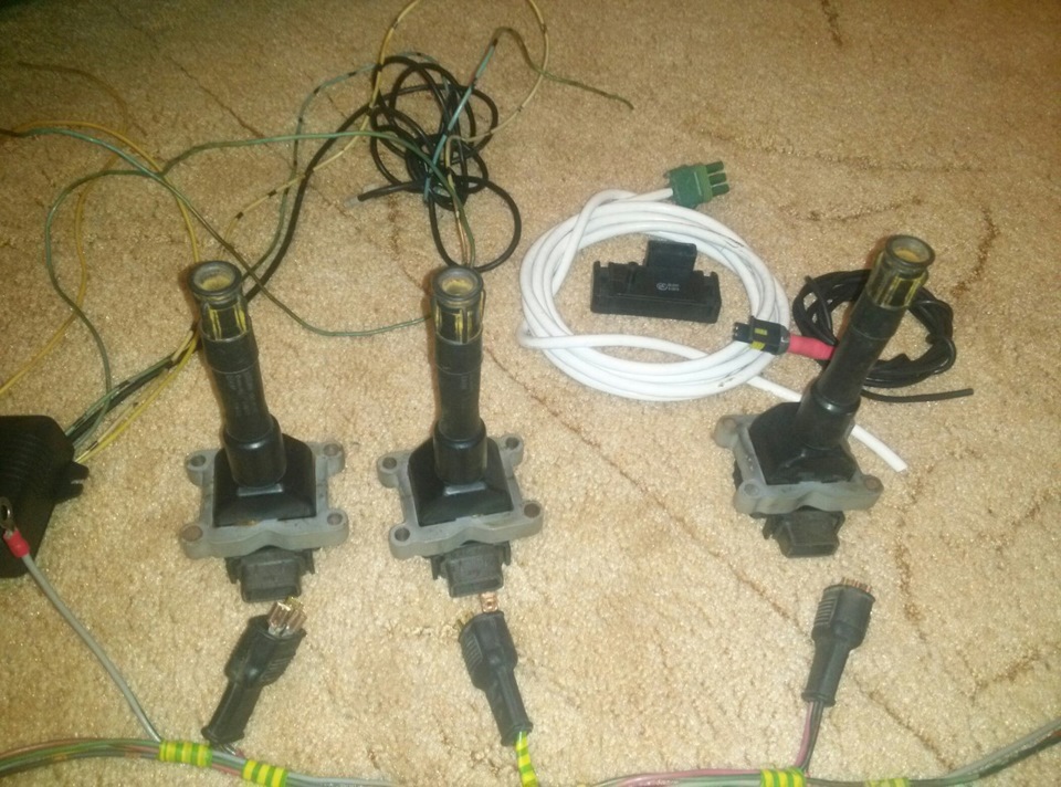

4 катушки BMW -400грн
(+фішки 80грн)

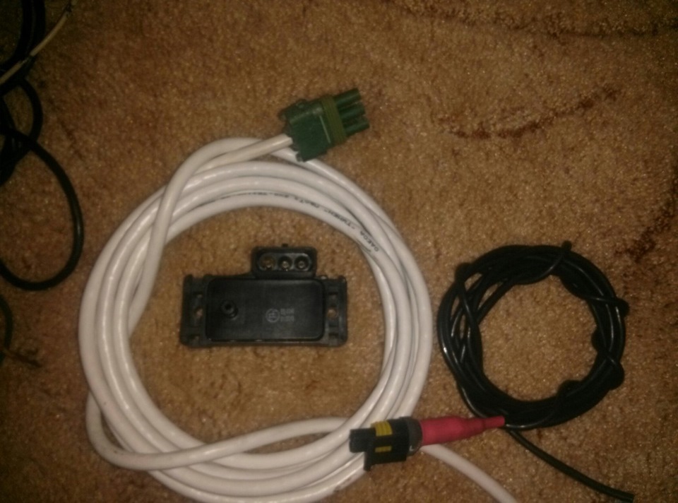

датчик ДАД GM -160грн
(фішка+20 грн)
датчик детонації -65грн
(фішка+7грн)
Датчик температури антіфризу -45грн
(фішка+10грн)
2 датчика положеня колінчастого валу ваз- 240грн
(фішка+15)
датччик фаз -100грн
Блок Secu-3 -40$(1100грн)

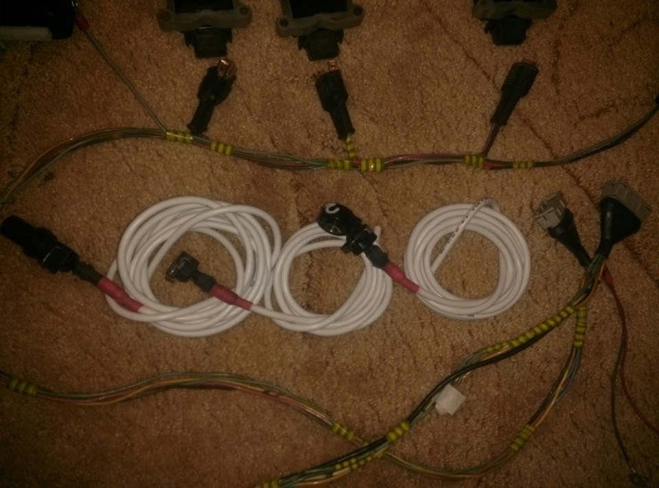

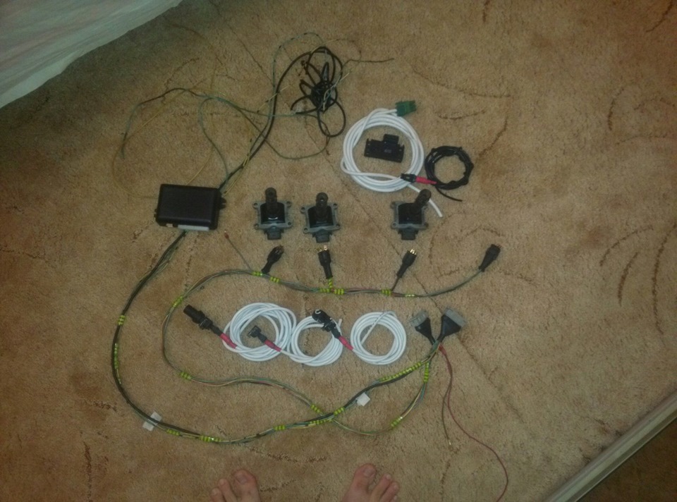

Далі купив Б/У проводку від ВАЗ 2106 (50грн) яка була порізана і відмита від болота,
далі прикинувши довжини дротів від блоку керування до датчиків, почав паяти проводку.
