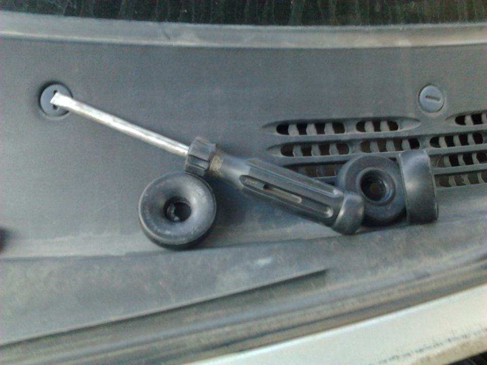

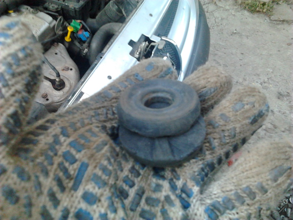

Купил в ближайшем магазине "бублик" — резиновое кольцо, думаю многие знают где используется;), для тех кто не знает — на класике ставится на амортизаторах… купил 3 шт. т.к. у меня был полтинник, а сдачи в кассе мелочью столько не оказалось)))) кароче взял на сдачу;) — пригодятся. есть еще место куда они мне нужны были уже давно, но не на эту машину…
попытался поставить целый. но тогда гайку не наживишь…

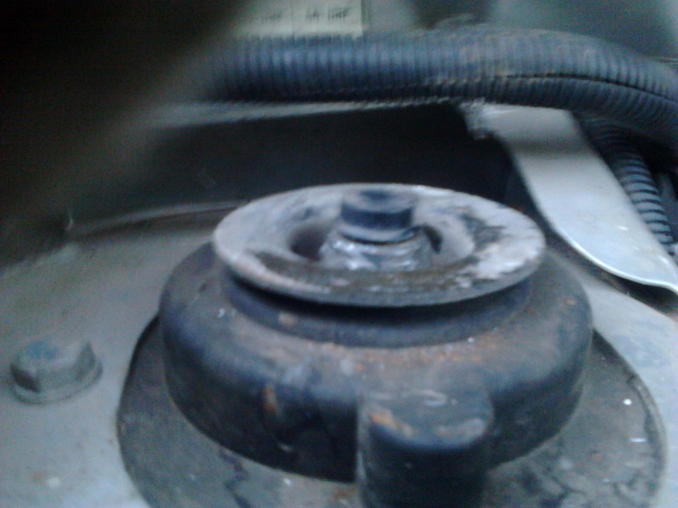

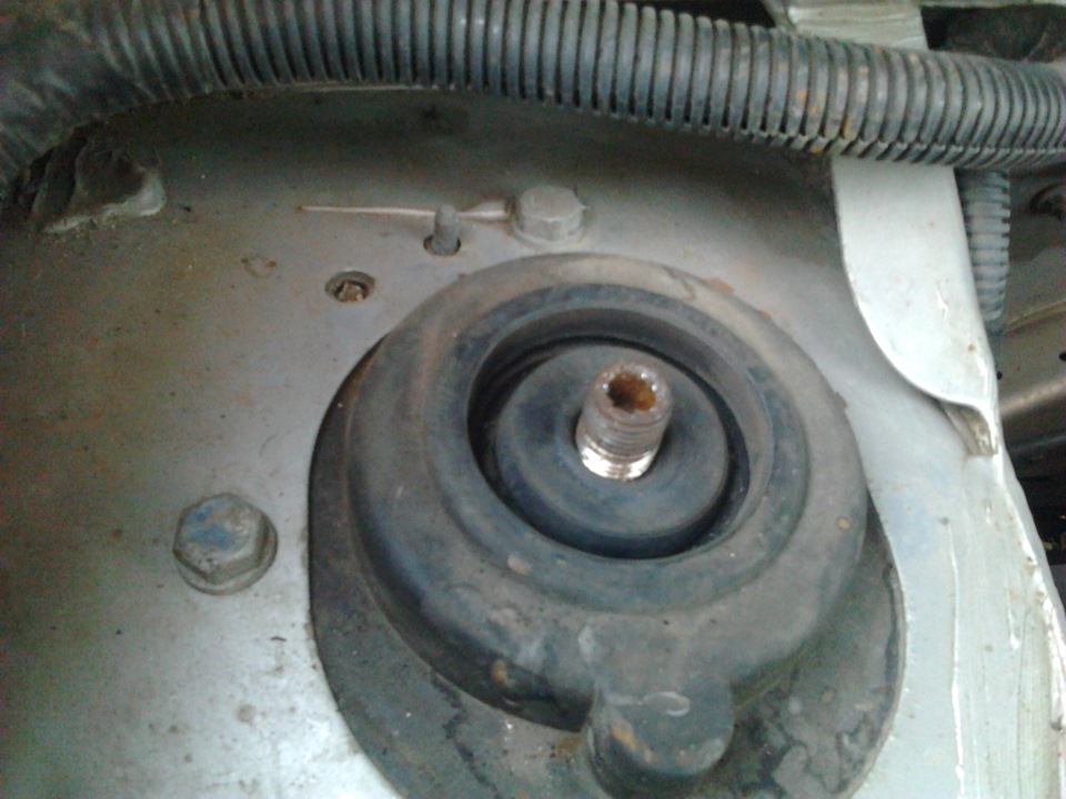

Единственное неудобство! это гайка нестандартная на штоке стойки, гайка на 21, а накидного ключа нет у меня такого… пришлось изобретать…
вставил уже припасенную специально для моего пыжа головка на 21, через нее вставил шестигранник на 7, чтоб держать шток… и газовым ключем крутил головку…
Правая гайка еле открутилась, заржавела, а вот левая, была почти не затянута…
Ну и на все про все потратил 1 час, зато по дороге домой, проезжая по всем неровностям, вслушивался и кайфовал)))) как же давно я об этом мечтал;)))

но сверху как я понял резиновая подушка, которая работает как демпфер на отбой амортизатору стойки…
со временем любая резина сбивается, черствеет, вот и начинает на отбой стучать о перемычку…
