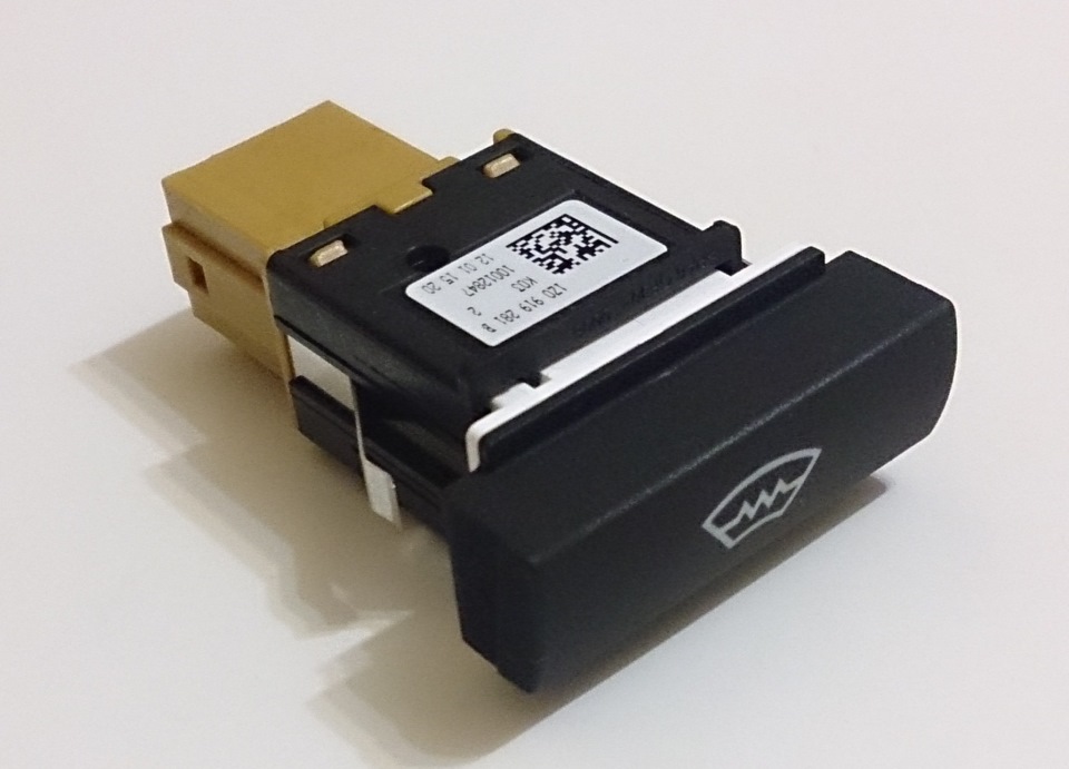

Кнопка с индикацией была заказана у Егора из Перми, в этот раз в качестве донора взял кнопку переднего парктроника.
1Z0919281B REH — кнопка парктроника — 1 шт.
В самой кнопке уже есть 2 светодиода (зеленый и желтый) с резисторами.
Егор как обычно отработал четко. Единственное в этот раз я дозаказал ответный разъем.
4D0971636B — корпус плоского разъема — 1 шт.
Распиновка кнопки:
1 — плюс на включения желтого светодиода (индикация работы устройства, в нашем случае обогрев стекла)
2 — масса
3 — подсветка кнопки, зеленый светодиод
4 — масса
6 — управление, для ручного включения обогрева стекла

По поводу кнопки сделанной из кнопки сброса показаний датчика давления. Один из трех оренбургских первопроходцев не выдержал и поехал на установку к официалам не дождавшись прихода доработанной кнопки. Те в свободной заглушке просверлили дырку и впаяли туда диод индикации. Тоже выход, но если глянуть на кнопку то видно что там большой и абсолютно пустой корпус, туда даже впаивать ничего не надо, можно просто положить диод нужного вам цвета в уже имеющееся отверстие и вуаля у вас кнопка с индикацией.
Но мне хотелось ближе к "оригиналу", хоть и стоит дополнительных затрат. Донор для кнопки SET (сброс показаний датчика давления) стоит дешевле. За эту кнопку я в своё время отдал 775 руб., сейчас Егор делает их за 1000 руб. Кнопка из парктроника мне обошлась в 1400 руб. Со своей стороны готов продать теперь уже не нужные 2 кнопки по 500 руб.

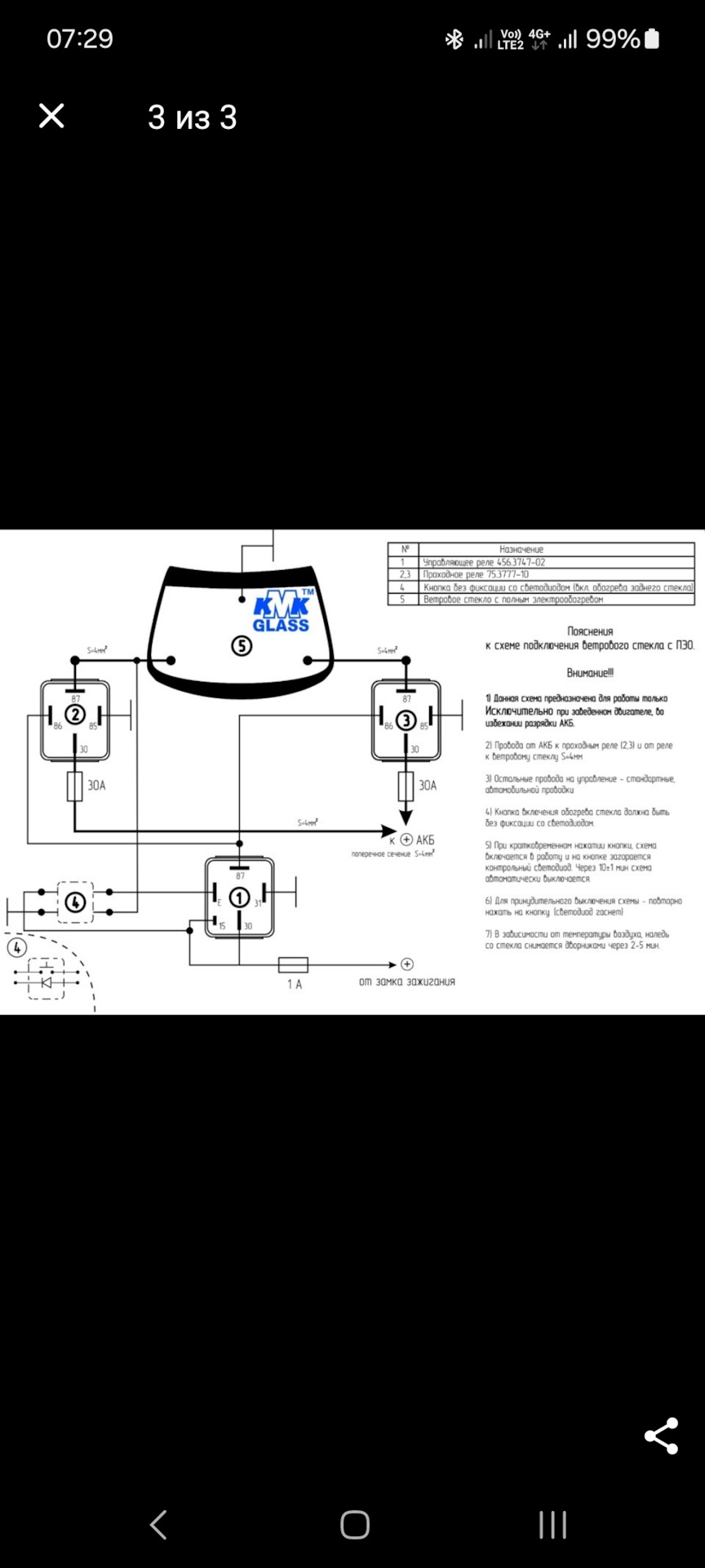

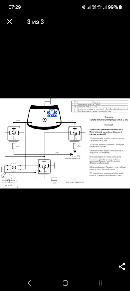

Далее к самой установке, тут всё относительно просто и в соответствии с прилагаемой схемой. Единственное к нашей кнопке нужно ещё одно реле, как мне объяснил электрик с нашей кнопки идет минус, а для управления реле времени в качестве управляющего сигнала нужен плюс. Поэтому доставляется так называемый «обратный ключ», который меняет наш сигнал минус с кнопки на плюс для реле времени. Два контакта внизу стекла выведены под жабо, там нарастили кабелем и где-то зафиксировали хомутами, а где-то на двухсторонний скотч.

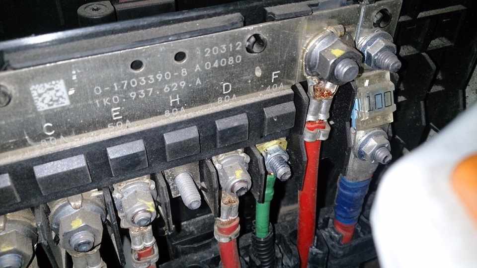

Повесили всё добро на свободный предохранитель в 40А.
Реле времени спрятали в приборке
Верхний контакт пришлось тянуть до порога, т.к. на крыше болта не нашлось, хотя на форуме писали что вешали массу на какой-то загадочный болт неподалеку от плафона, я такого у себя не нашел и повесил на уже известный по установке Фена РТС
Подсветку кнопки взяли от кнопки ЕСП.

Привет подскажи по подключению кнопки я же правильно понимаю подключал по этой схеме?
Схема вероятно да, но мне электрик подключал, сказал релюшки в комплекте гавно, ща всё будет 😁 сделал на старлайновских как именно не подскажу. Единственное он добавил что обратного ключа или что-то подобное не хватало.

Не подскажите какое реле использовали для обратного ключа?
Не подскажут, электрик делал. Я думаю это стандартные вещи
