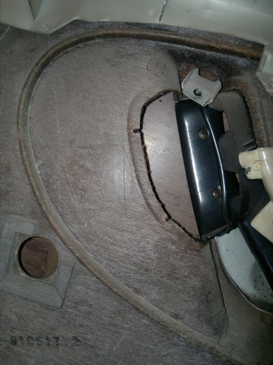

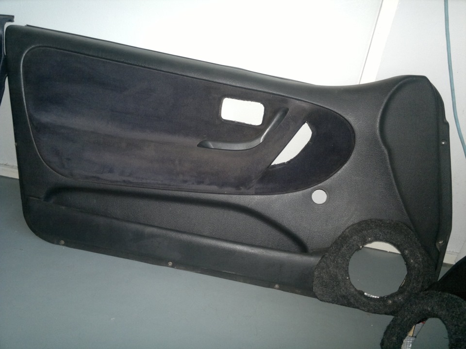

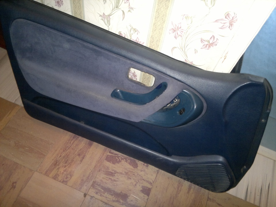

На моем ниссане хоть и стоят электростеклоподъемники, но обшивки к сожалению в ужасном состоянии — все засаленные и протертые, да и цвет ткани мне не нравился.
Зато на доноре черные обшивки в очень хорошем состоянии, но под ручные(
Отличия налицо

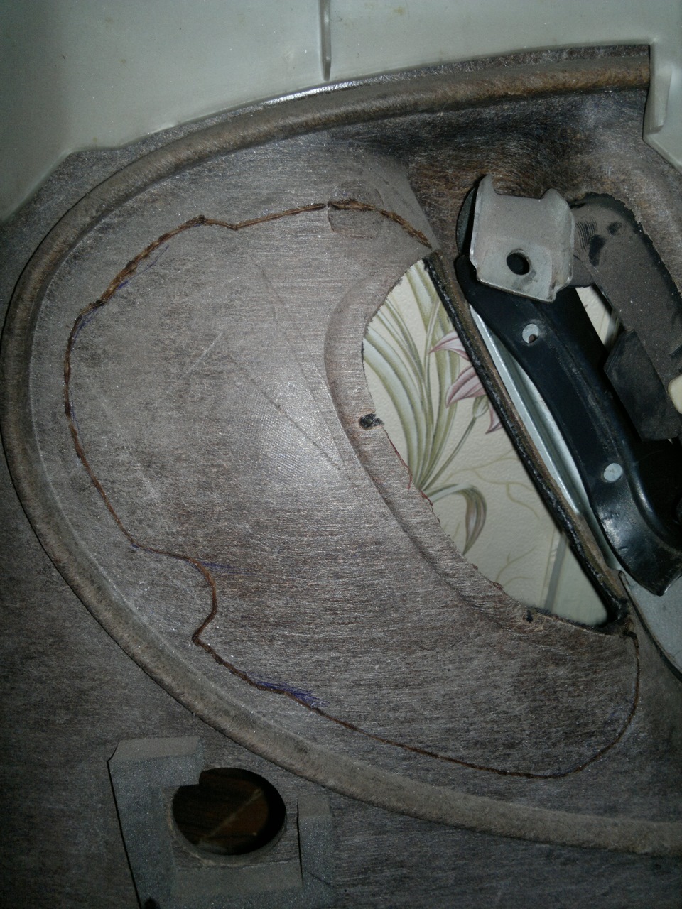

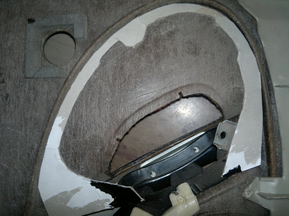

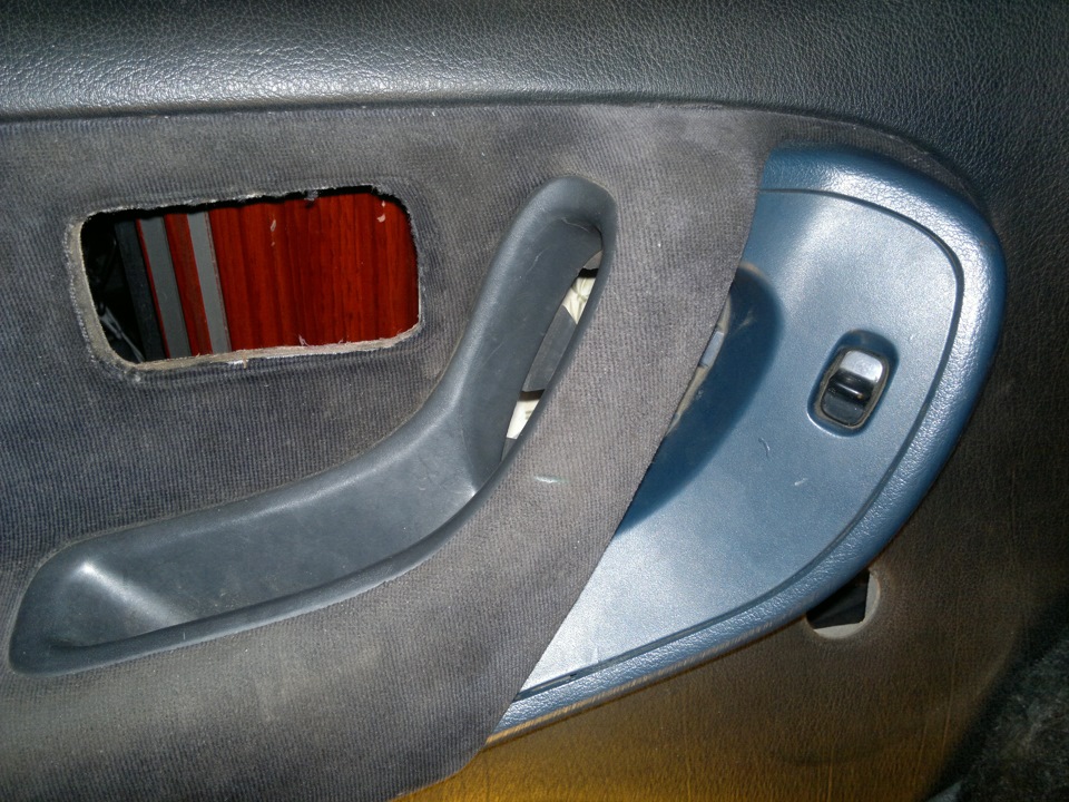

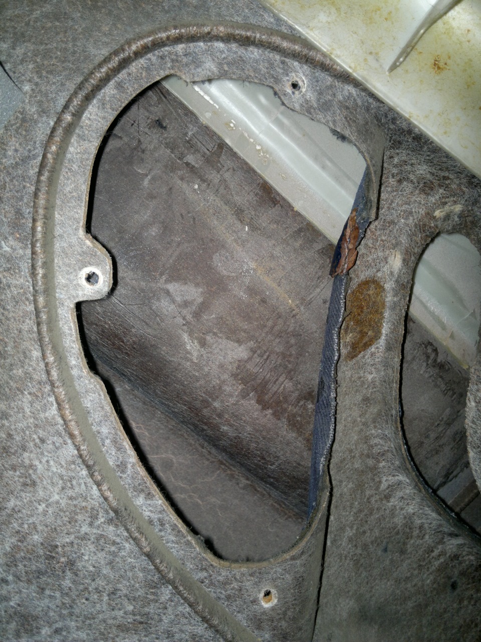

Короче переделываем —
Нам понадобится:

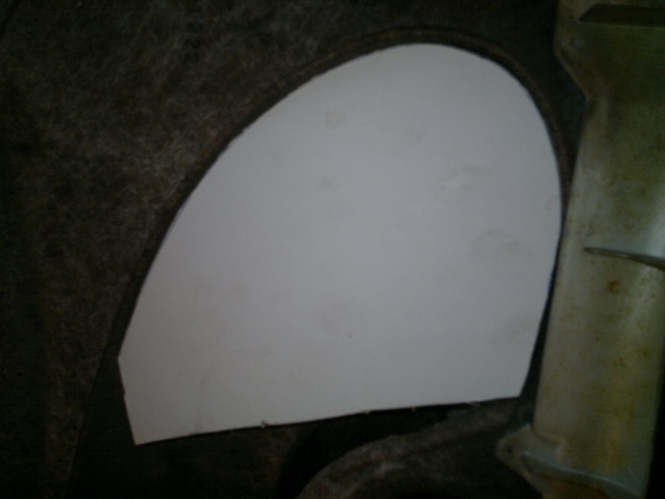

1)Картон
2)Карандаш

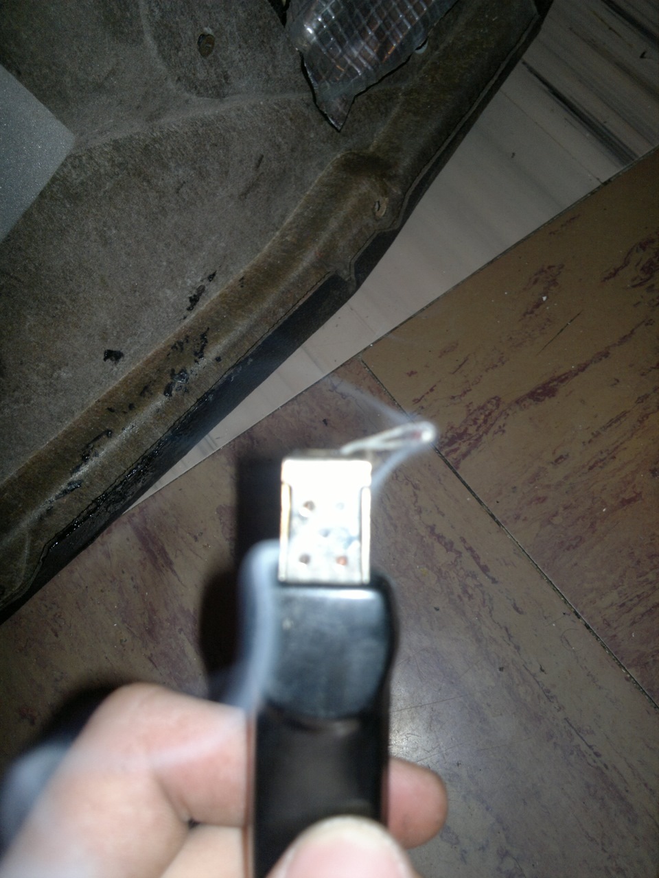

3)Отвертка крестовая

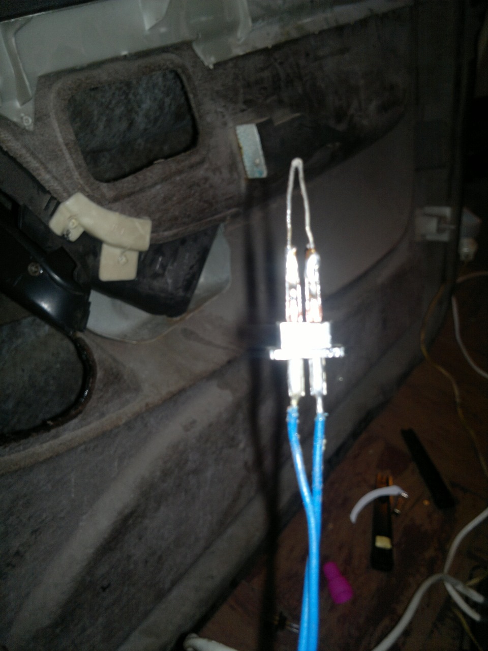

4)Выжигалка советская
5)Ножницы

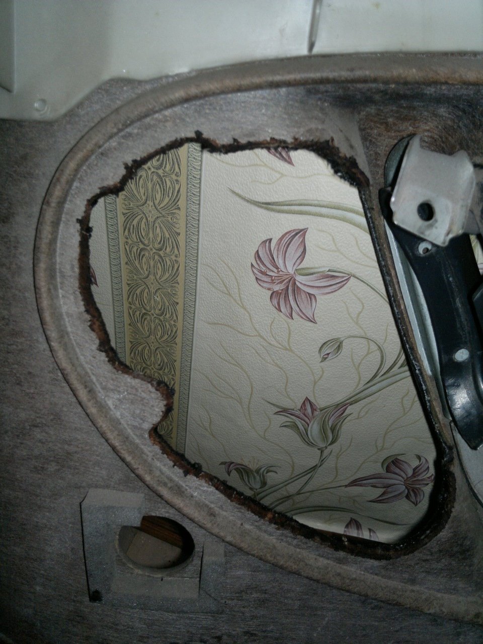

Осталось все покрасить в 1 цвет и купить заглушки под дырки от ручных стеклоподъемников)))
Комментарии 2
под дырки от ручных стеклоподъемников можно купить не заглушки, а динамики пищалки, у меня отлично подошли)
уже куплены)))
