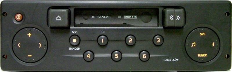

Итак мы продолжаем издеваться над штатной магнитолой. В первой части мы внедрили AUX, во второй — сделали выход на саб. Но этого мало. Так как кроме радио она ничего воспроизводить больше не может, не считая девайсов подключенных через AUX. Но гнездо находится сзади из соображений сохранности внешнего вида, да и по честности сказать достойных девайсов у меня нет. Поэтому решено было скрестить две магнитолы. Одна штатная:

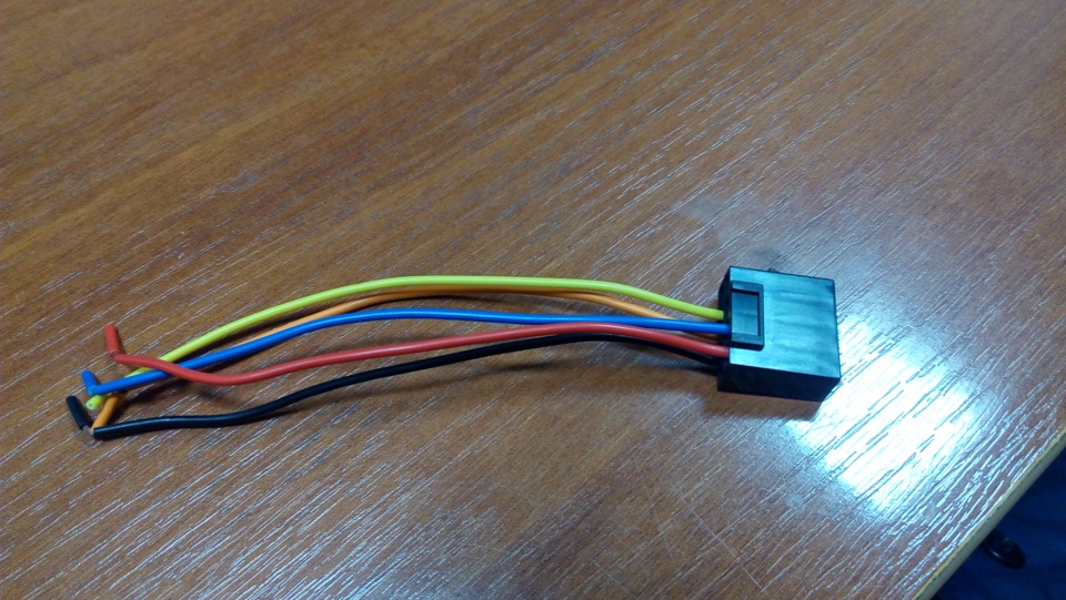

Разъем для подключения питания магнитолы.

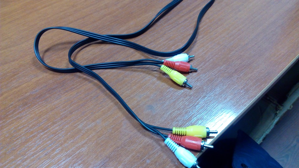

Разъем типа RCA

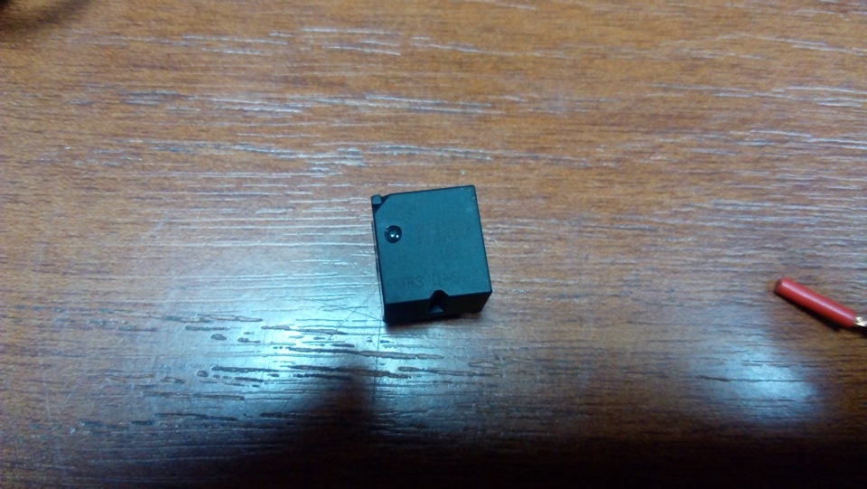

Реле. У меня было типа TRS покупались когда то для стеклоподъемников.

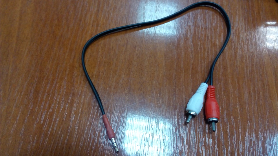

А также штекер 3,5, паяльник, руки, ну и мелкие провода для монтажа. Для начала берем разъемы RCA и штекер 3,5 и делаем переходник

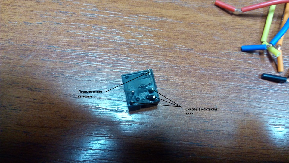

Затем берем релюшку, знакомимся с ней

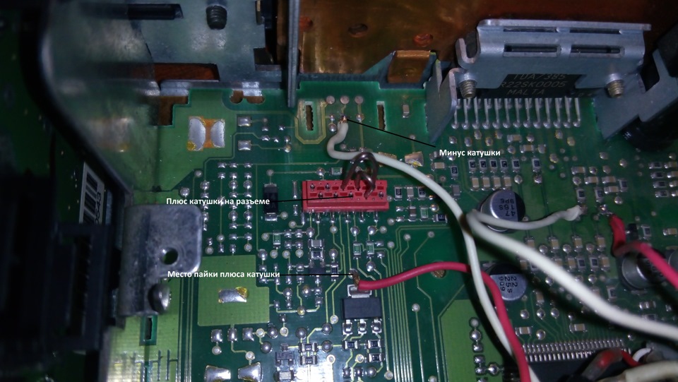

Потом магнитола. Задумка такая: чтобы когда на штатной магнитоле включался режим проигрывания кассеты — включалась китайская магнитола, при переходе в режим радио отключалась.

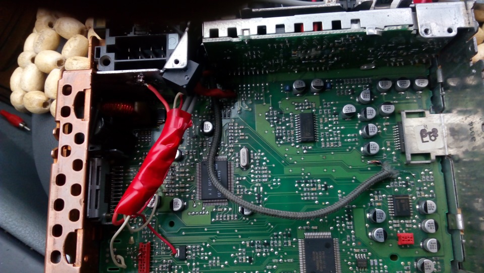

Для этого в уже знакомом нам по первой части разъеме от кассетного механизма ищем плюс который подавался на двигатель привода кассеты и соответственно минус и места куда можно припаятся

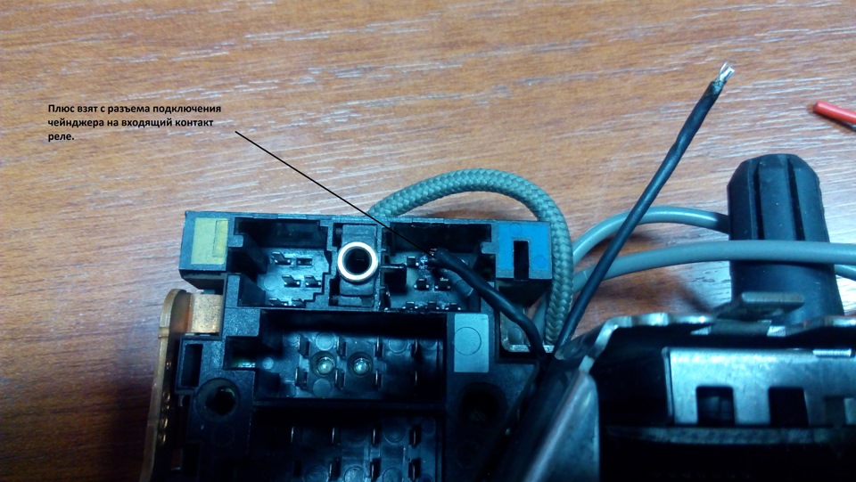

Припаиваем концы управления катушкой реле. Затем берем плюс который будет идти через контакт реле и подаваться на китайца. Его я взял с разъема чейнджера
Второй конец с контакта реле вывел наружу. Затем все аккуратно внутри уложил

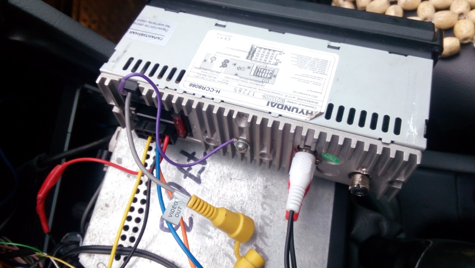

Ну и можно приступать к проверке работоспособности нашей схемы. Для начала все подключаем.
Переходник который мы паяли: штекер 3,5 — к самодельному AUX штатной магнитолы,
Разъемы RCA и дополнительный разъем питания — к китайцу
Все штатные провода подключались к штатной магнитоле. Дополнительный разъем питания на китайца подключался так: Плюс на память и минус параллельно штатной, а плюс основной — с внедренного реле.
