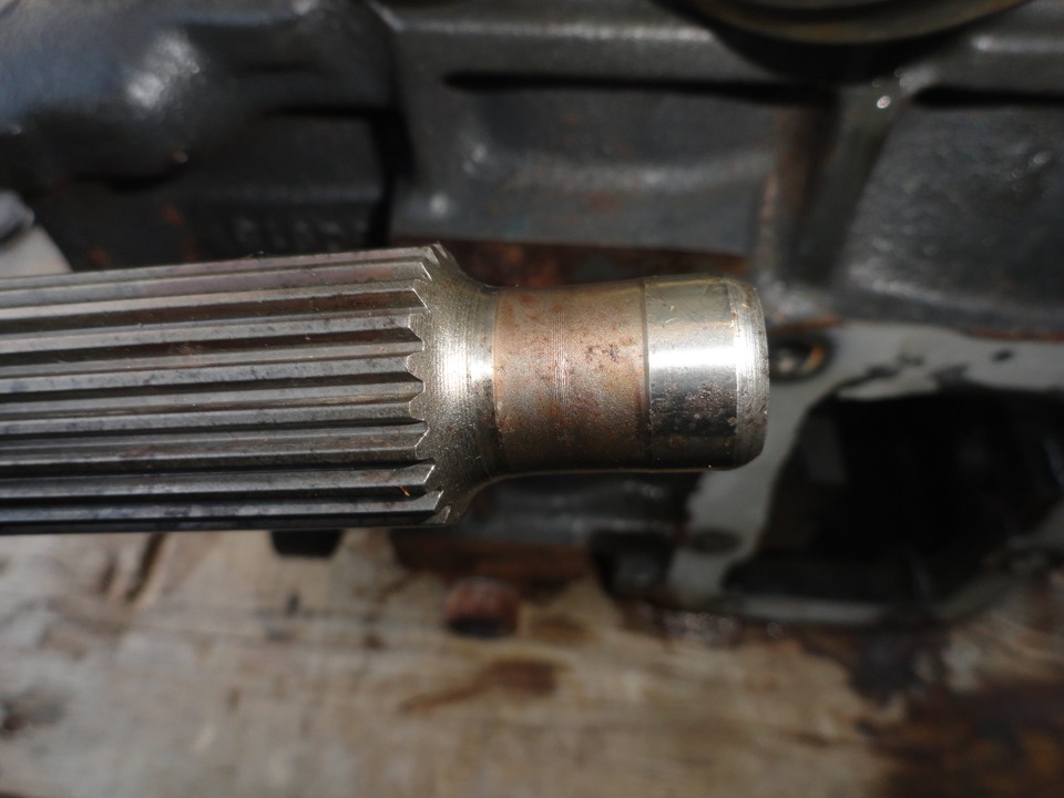

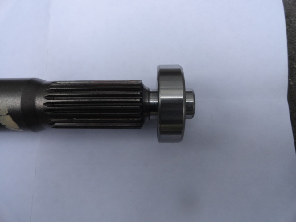

Как писал ранее, была необходимость востановить шейку первичного вала под опорный подшипник. Вопрос решился просто. Есть подшипник, который по наружному размеру и ширине соответствует оригинальному, но внутренний размер на 1мм меньше т.е. 16мм. Так и маркируется — 6203-2RS/16мм. Достаточно отшлифовать шейку под этот подшипник.
Запчасти на фото: 62032RS
Что было:
Что стало:

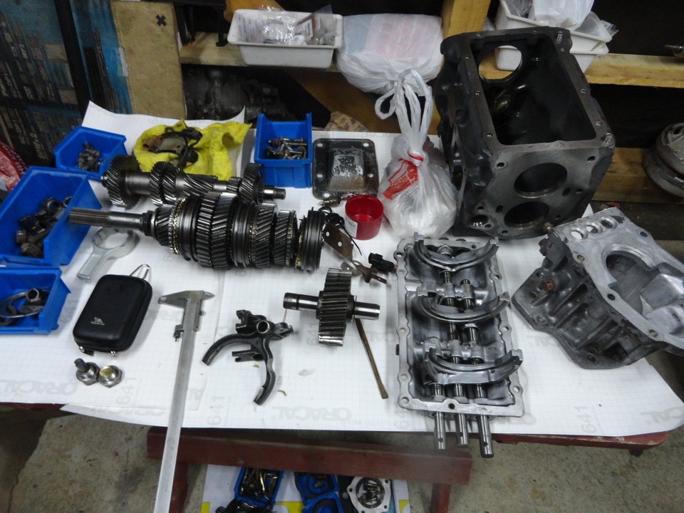

Дальше фото моего "трансмиссионного марафона". Одновременно разобрана мкпп, которая ждёт некоторых запчастей. И 2-е раздатки, сс акпп от п2 и парт тайм, из которых будет собрана супер селект механика для спорта.

День добрый! А подскажите, какого размера у Вас стоял подшипник в маховике как опорный. 17*40*12 или 17*35*10?
Ох, я уже не помню. Попробую посмотреть, вроде остались старые подшипники.
Если кому интересно — спросил у инженеров автомобиле строения про допуск на валу — они посмотрели в справочнике именно для первичного вала, шейка которого в маховик в подшипник входит — "посадка js6 (переходная) для вала ф17 мм. допуск +0,0055 +-0,0055.
Спасибо за инфу. Только с такой точностью сейчас хрен где отшлифуешь) Я помнится в одну известную контору в мск приехал, мне сказали: "Ты что? У нас одно касание камня сотка". Вот так)))
))))) Ну… будут органолептическим методом шлифовать )))))

Приветствую! С каким допуском шлифовали вал? Плюс или минус, и сколько?
Там допуск тысячные. Просто мастеру сказал, чтобы подшипник плоно от руки садился. В родне на новом валу подшипник своьодно заходит.

У меня он плотно от руки и заходил, когда я снял. Потом шлифанул на 15,99 он свободно ходит. Отдал на напыление до родного рсзмера 17 мм. Теперь думаю на склолько шлифовать +0.01 или +0.005
Один из валов мне сделали в ноль, подшипник не лез. Доработал нулёвкой, совсем немого. Точный допуск не скажу, не знаю.
Спасибо! ) скажу пусть на месте подгоняют )

А что за напыление такое? Со слоем 0,5мм?
Не знаю, чем они напыляют ) но занимаются восстановлением коленчатых валов ( если допустим шейку задрало), заказывал с казани себе мост задний, на нем на одной полуоси было провернуто посадочное место под плшипник, отдал на востановление, пробег около 20 — 25 тыс. Полет нормальный. Думаю и с первичным справятся ))

Ага, ждём. Ждём деталей и будем собирать мкпп.
