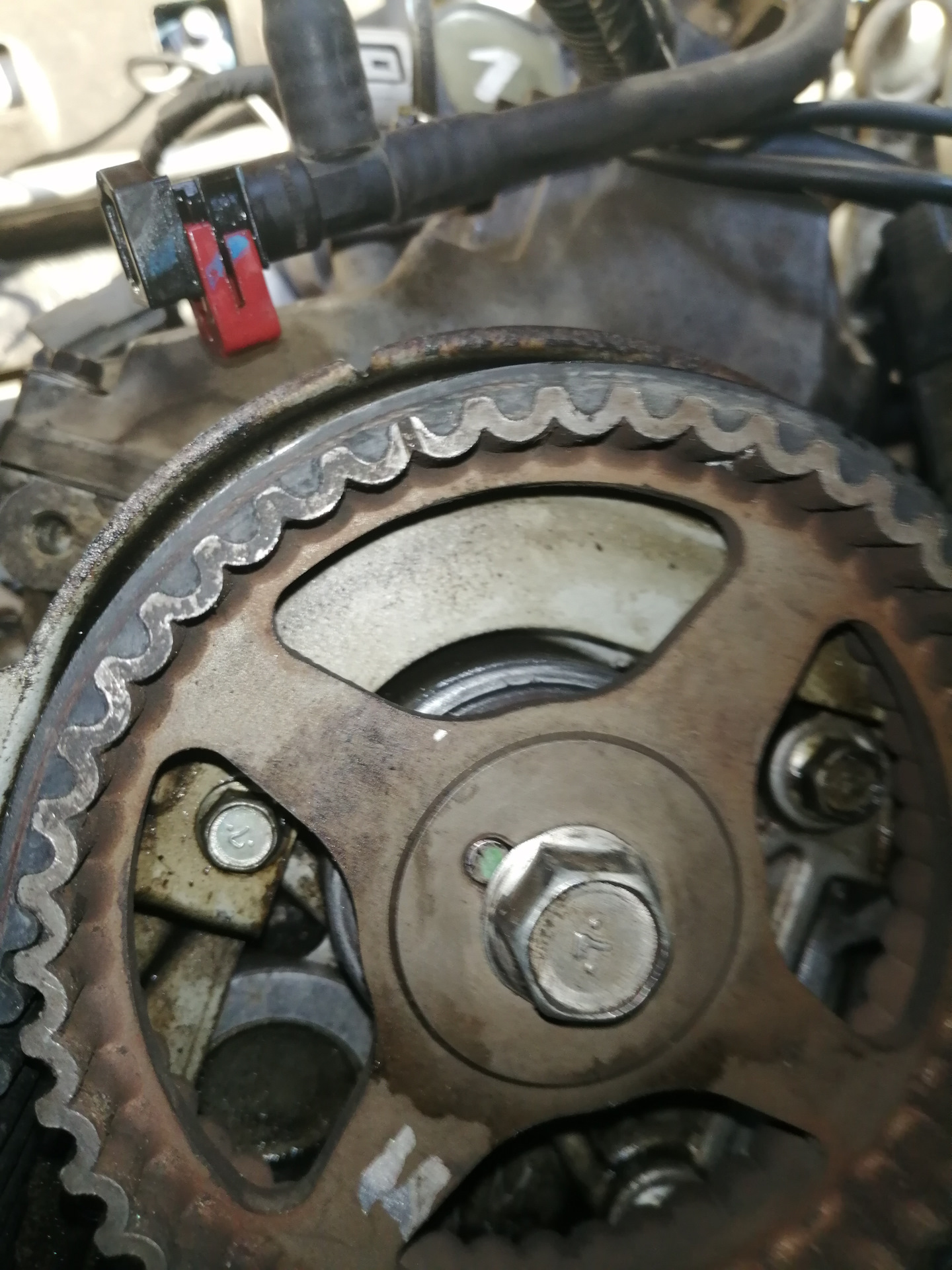

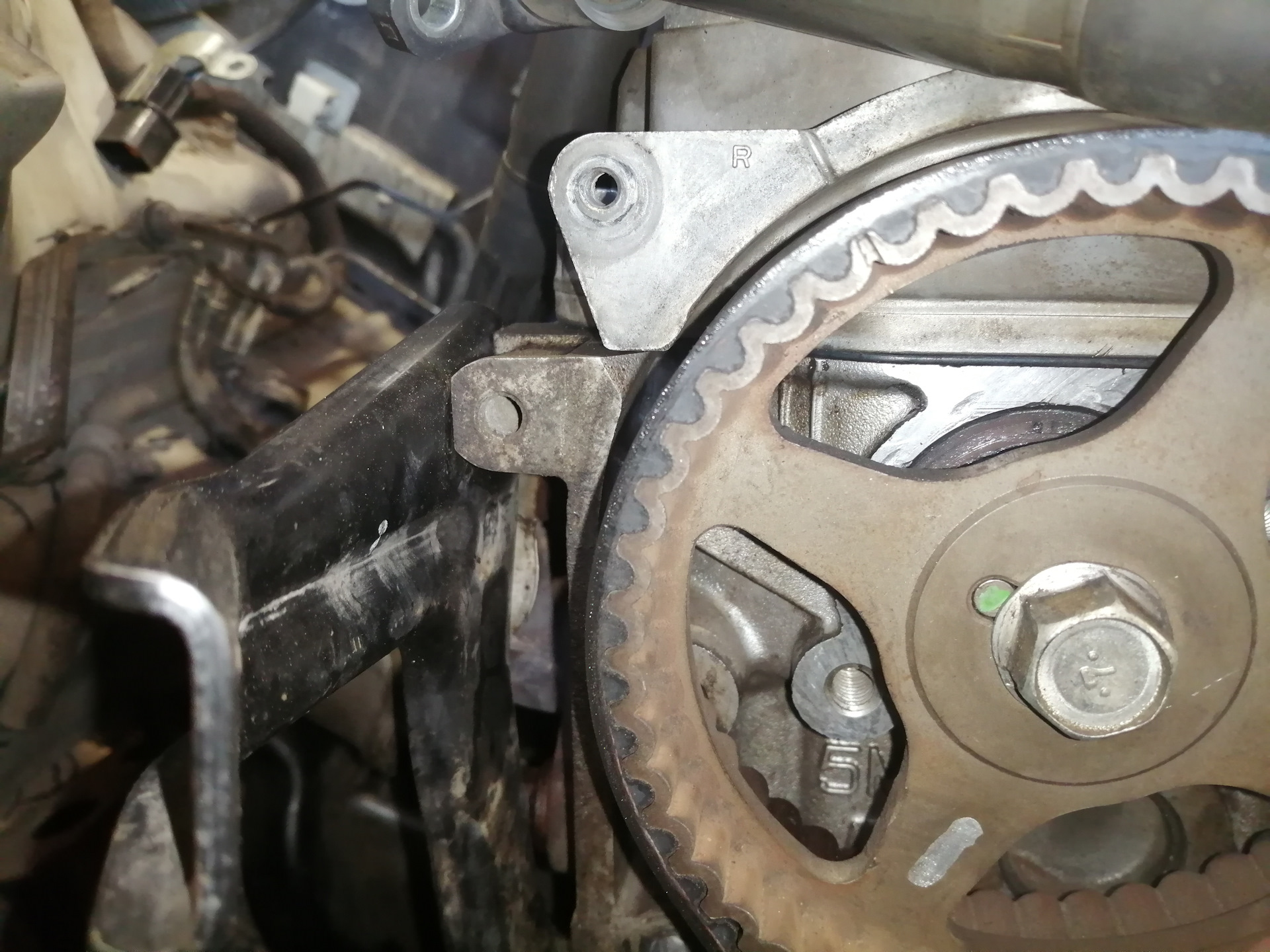

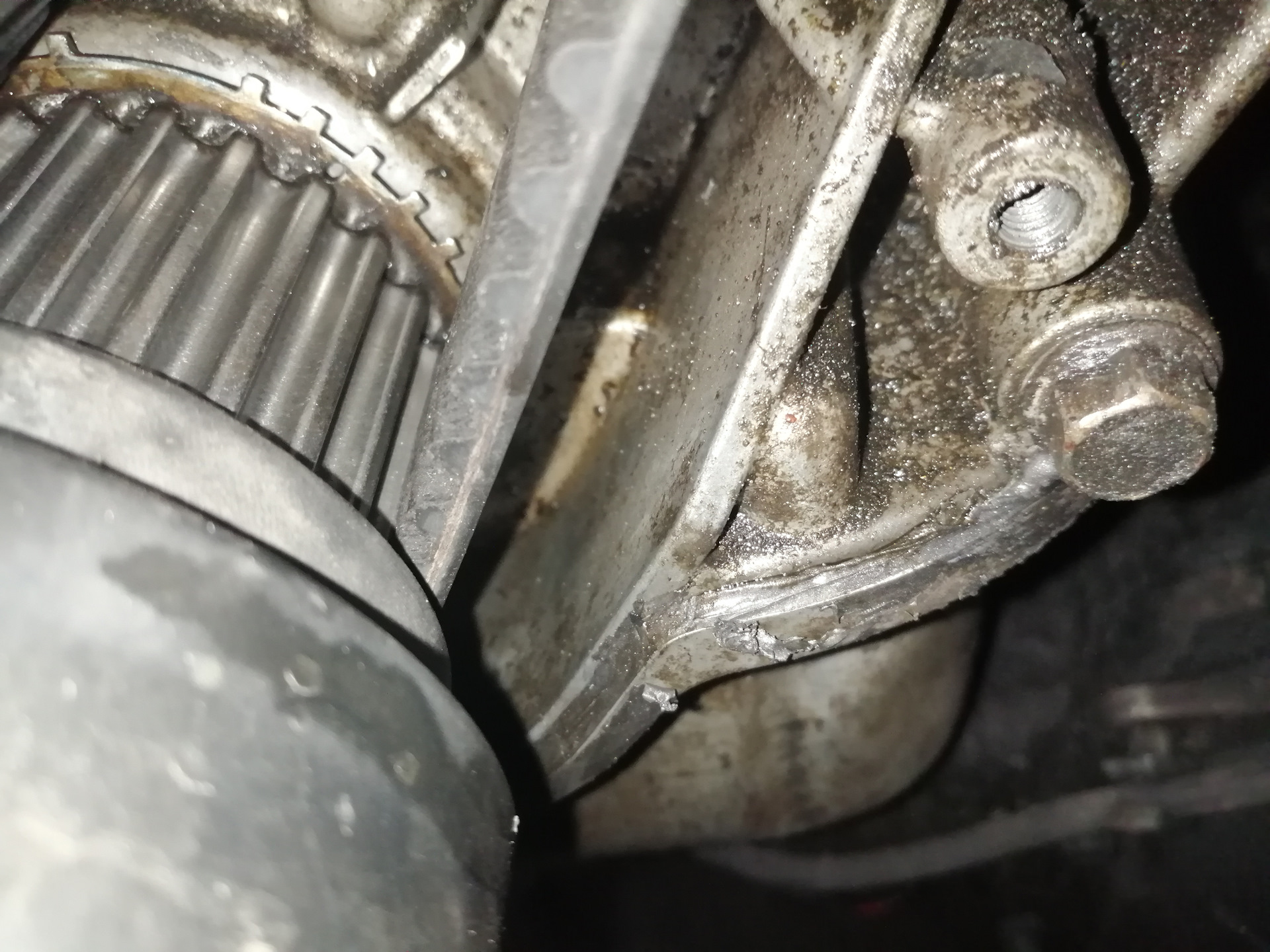

Провернуло вкладыш
Все проточили (восстановили )
Собрали но он не схватывает
Крутит но не схватывает( давление есть, искра есть, компрессия есть, свечи новые)
метки ГРМ правильно установили? датчики коленвала/распредвала смотрели? Ошибку должен выдать
На месте все
а на шкивах распредвалов? я как-то проебал метку, тоже долго не мог запустить мотор, пока все заново не перебрал.
На месте фото внизу
тогда не знаю. смотрите датчики
Дпкв работает он бы не считывал и не давал иску а он даёт. Дпрв не при чем . До этого машина же приехала со стуком
