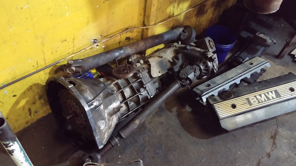

5. Людям, кто разобрал и собрал машин. У меня не было ни времени, ни сил на это.
Теперь по порядку.

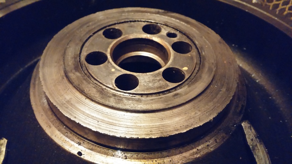

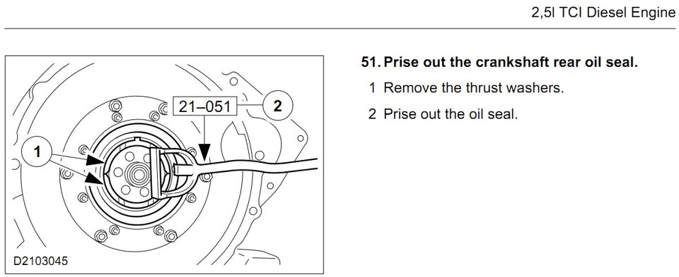

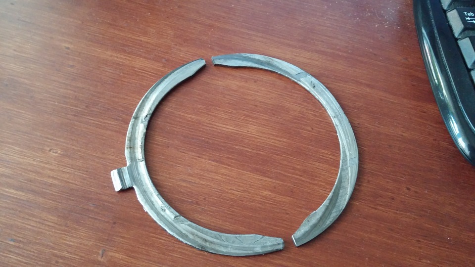

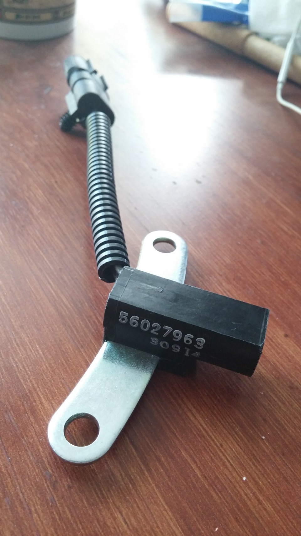

Причиной поломки стали полукольца, которые я не той стороной установил, когда менял сцепу и сальник коленвала. Хотя у всего сервиса консультировался, какой же стороной их ставить. НАСЕЧКАМИ К МАХОВИКУ!

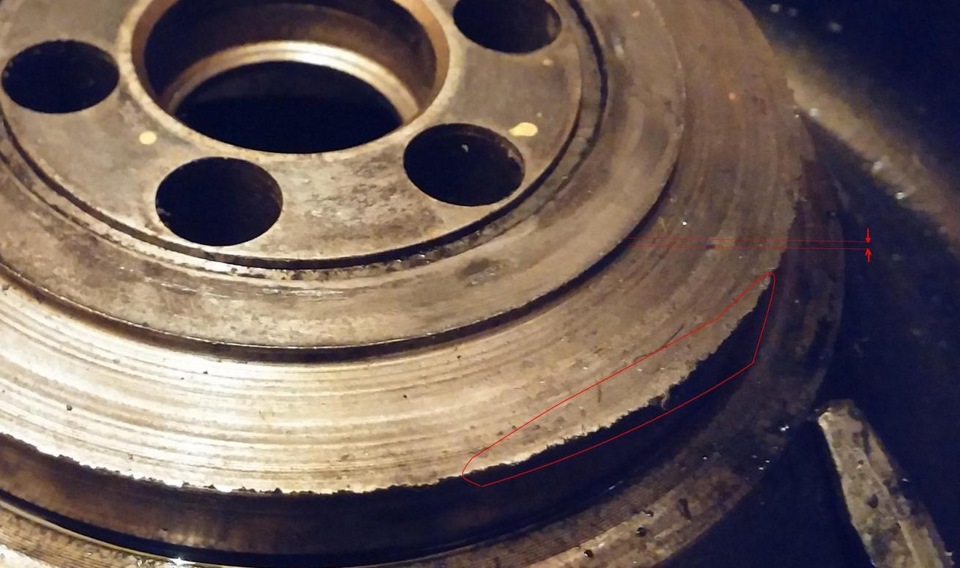

Из-за того, что полукольца стояли не той стороной они начали точить маховик, появился зазор и начало капать масло. Когда зазор стал до безобразия большим, одно полукольцо упало вниз к другому и распидорасило разорвало сальник и масло ливануло, особенно хорошо лило, когда машина стояла мордой вверх, если на эстакаду заезжать, то прям лилось. Сальник доставали по кускам.
Самое интересное))
1. Был поставлен новый тефлоновый сальник 46340868F Corteco 20015434B, спасибо Chip5 за него (в очередной раз выручил, вышла отличная скидка и наличие)!

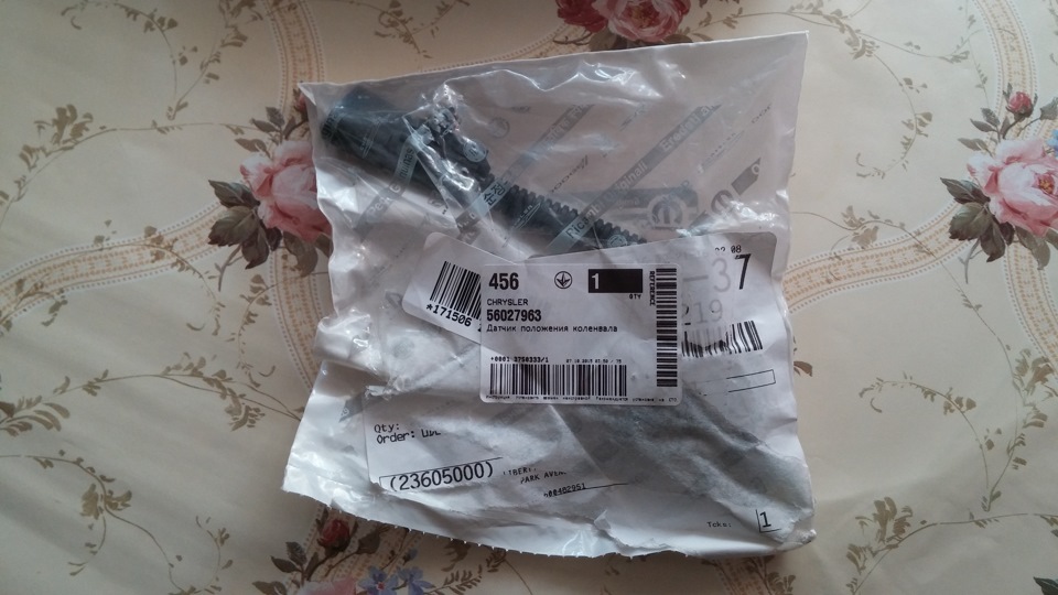

2. Новый датчик коленвала

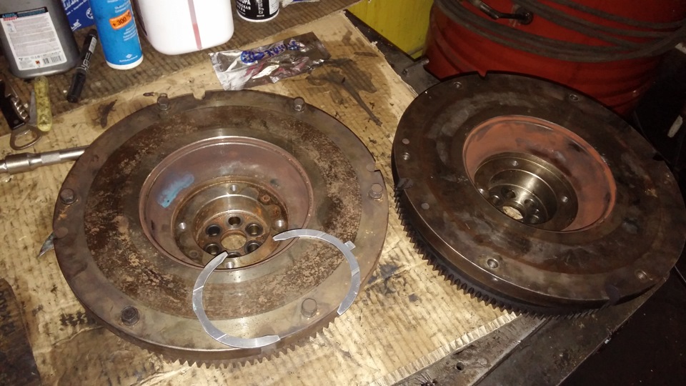

3. БУ маховик и БУ полукольца, которые немного не подошли и их подтачивали. (вот за это сердце переживает, но мастер сказал, что жить будут)
Вчера машин забрал с сервиса и был этому рад! Утром под машиной сухо и надеюсь будет сухо всегда!

Да, этот сальник гребаный достал меня уже…
Много уходит? Ставьте тефлон и смотрите выработку на маховике.
100 грамм на 100 км.Я менял как бы, ставил кортеко, красный, потек через неделю.Выработки нет, маховик новый (с виду по крайней мере) может сальник косячный.
Охренеть расход. Сначала ставил райнца, он не тёк, но когда начал убиваться маховик потек. Сейчас поставил кортеко, пока тьфу тьфу сухо.

Ты бы подальше от коробаса отпихнул то г-но))) а то оно говорят — ломучее, вдруг на чирокез перекинется) я тут понял, что чирокез охрененно надежен, если за ним следят)
