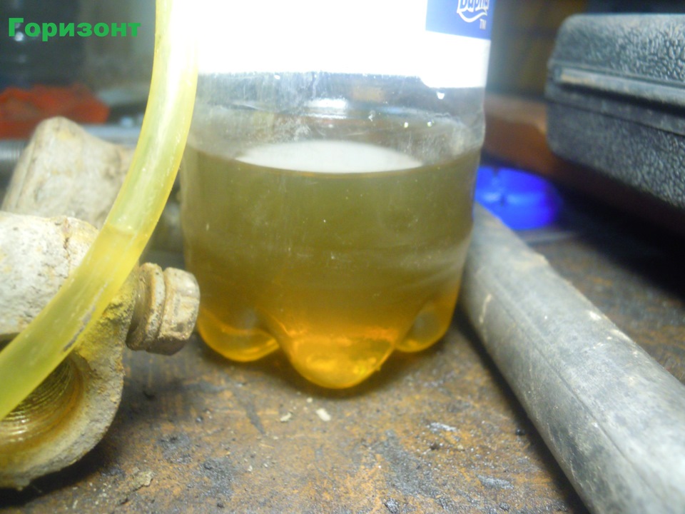

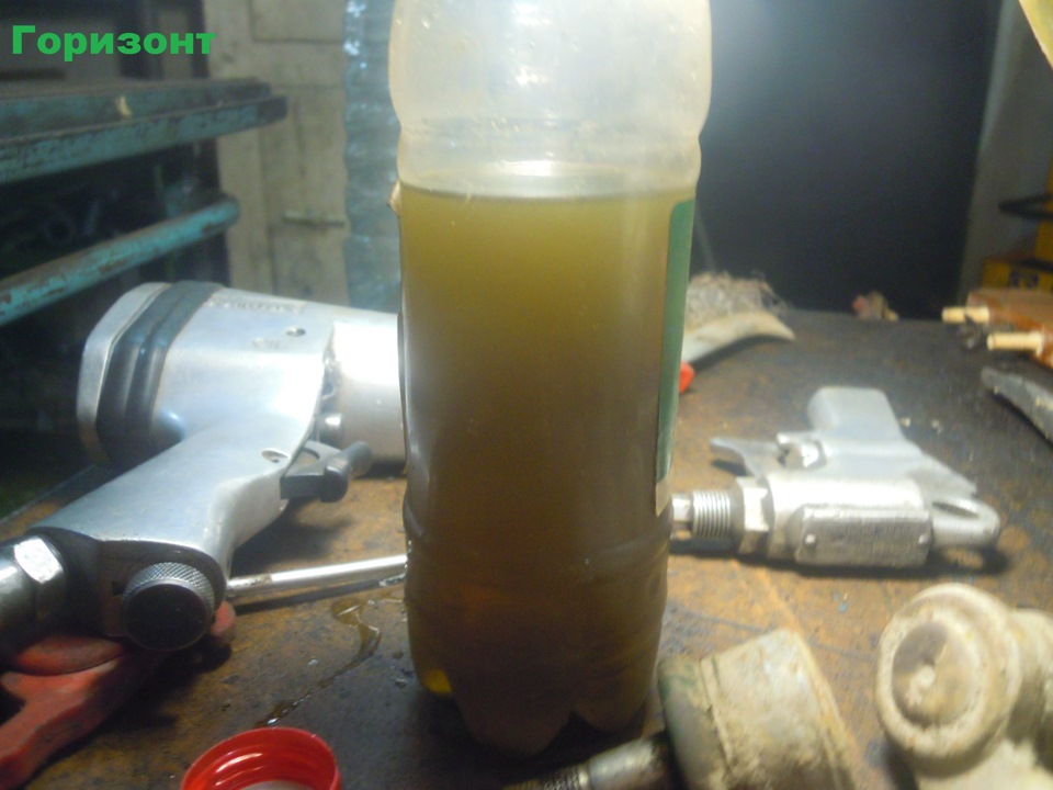

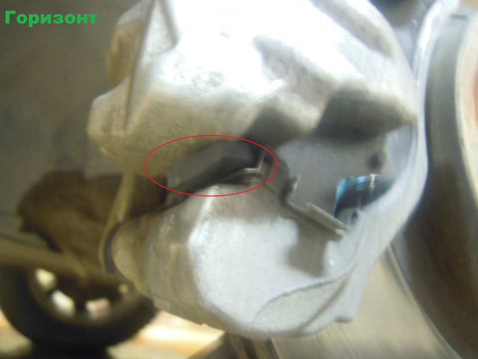

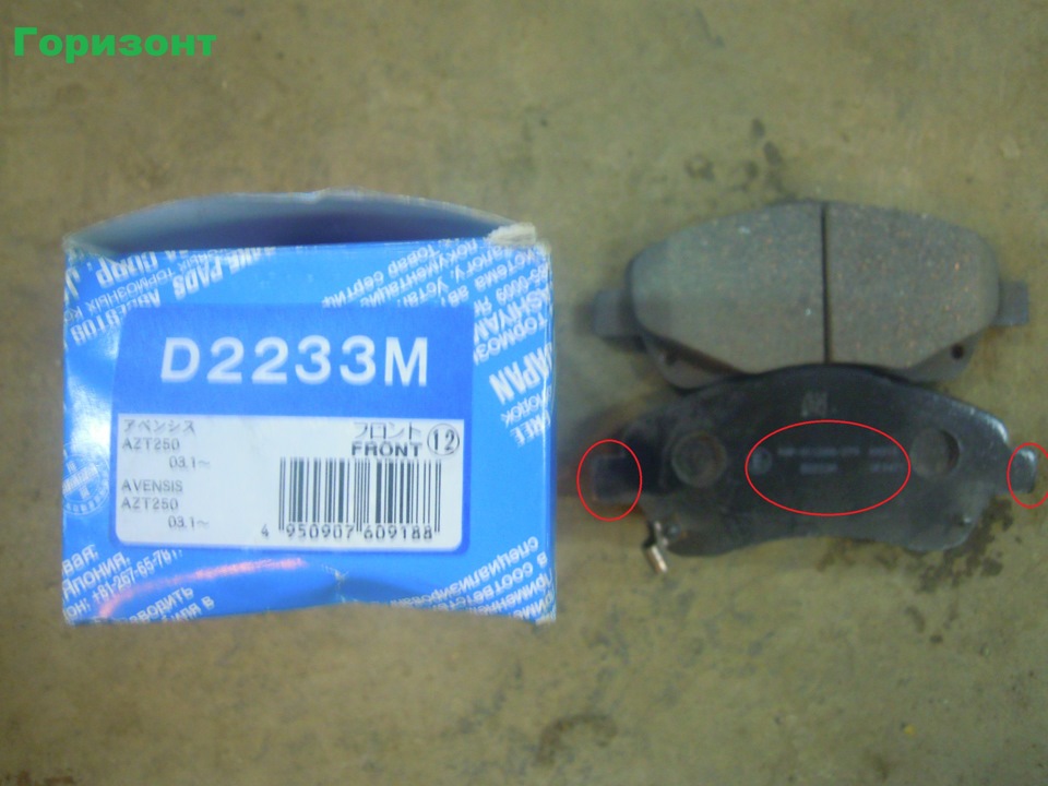

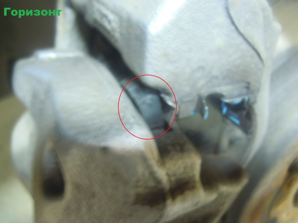

Всем доброго времени суток. Суть работ было, заменить тормозную жидкость (ТЖ-далее), поменять направляющие и колодки (перед). Вялые тормоза, ну и всеми наверно "любимый" )) стук суппорта. ТЖ поехал менять в сервис "ЧИП и ДЕЙЛ"-всегда и всем помогут )), ну и как следствие моих ожиданий ее не меняли (давненько), очень грязная с примесями уже. ТЖ брал 1 литр, взял нашу Феликс ДОТ-4. Затем поехал к своему другу, так сказать в "нашу" ) рем. зону, которую любезно предоставляет dyi, спасибо тебе Дмитрий )). Подготовку пропустим, суть, направляшки были очень разбиты по сравнению с новыми, прилегающие плоскости у колодок смазал уже "нашумевшой" смазкой-синькой, ну и если можно так назвать "апгрейд" для борьбы с бряканьем направляющих (РЕЗИНА) от втулок стаба., инфо по этому предоставил agentsmit242 ему за это СПАСИБО. Ну и пожалуй все, далее фото. Берегите себя, удачи на дорогах. Да кстати интервал замены ТЖ 1.5-2 года, т .к. очень гидроскопична, во какое слово выучил ))).

Езжу на кошияме не скрипят и не чернят. Хотя друг жаловался говорит на высоких скоростях плывут, но мне до 140 за глаза.
А у меня кошияма скрипит как калитка старая в деревне (ставил на диски Toyota (Bosch)).
Мне от предыдущего хозяина тоже достались передние колодки Кашияма, скрипели сволочи когда медленно останавливался. Сейчас поставил оригинальные.
Когда менял на своей тормозную жидкость, не такая мутная была, только осадок на дне немного, темного цвета. Заливал ДОТ 5.1.
Спасибо за инфу, ну узнаю, а у тебя сразу скрипели, и как долго ездил на них?
Я вначале на скрипы внимания не обращал (думал так должно быть), но потом начало это все надоедать, как-будто на уазике останавливаешься. Поменял на АТЕ, тормозят хорошо, не скрипят, но пылят. Затем взял Текстар, они вначале поскрипывали, потом перестали. Тормозили хорошо, не пылили. Но все равно на душе было не спокойно и поставил оригинал с противоскрипными пластинами, тормозят хорошо, не пылят и не скрипят.

Привет, спасибо за помощь, слушай ну как выехал вчера после ремонта тишина конечно, время еще покажет, но надежда мать её она ЖИВА )).
Да незашто)) я уже 2 года про бряканья забыл)))
