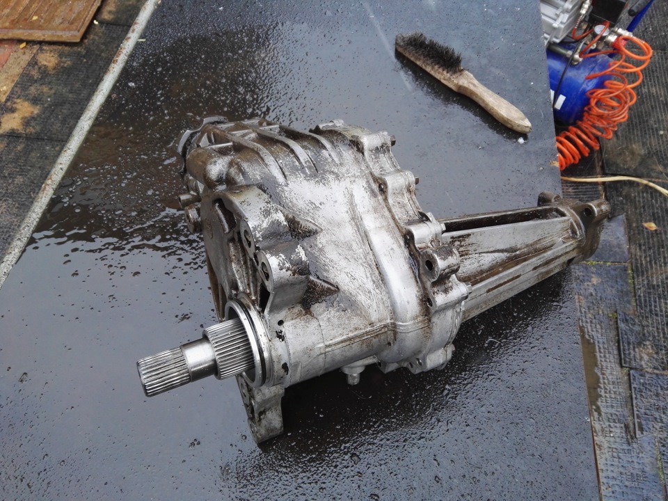

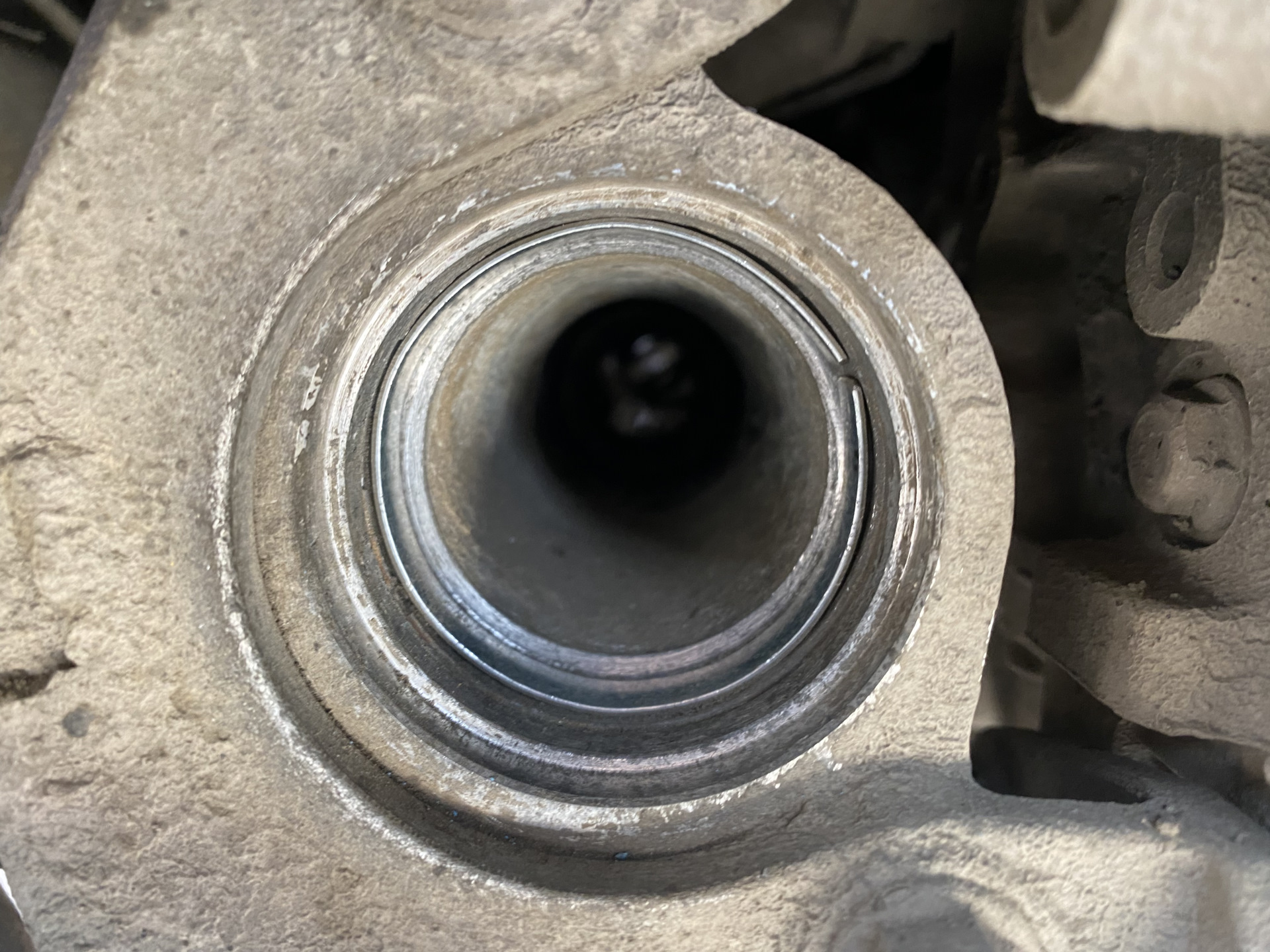

В общем и я решил попробовать, коли раздатка лежит на полу :)
Забрал ее домой.
Полазив по форумам стало ясно, что нужно заменить подшипник, размеры которого 30*55*13.
На схеме он отмечен
и находится он тут
Короче самое важно! КОРОБКУ половинить не нужно — а я открутил все…
Теперь по этапам:
1. Отмываем от грязи
2.Снимаем "гразезащиту", поддев отверткой
и не выкидываем ее. На форуме рекомендуют вместо нее поставить вот этот сальник
но я вам скажу положа руку на сердце — нафиг он там не нужнен. Лишняя трата денег и т.д.
Я выпрямил грязезащиту родную и поставил обратно…
Кстати подшипник шумел немного

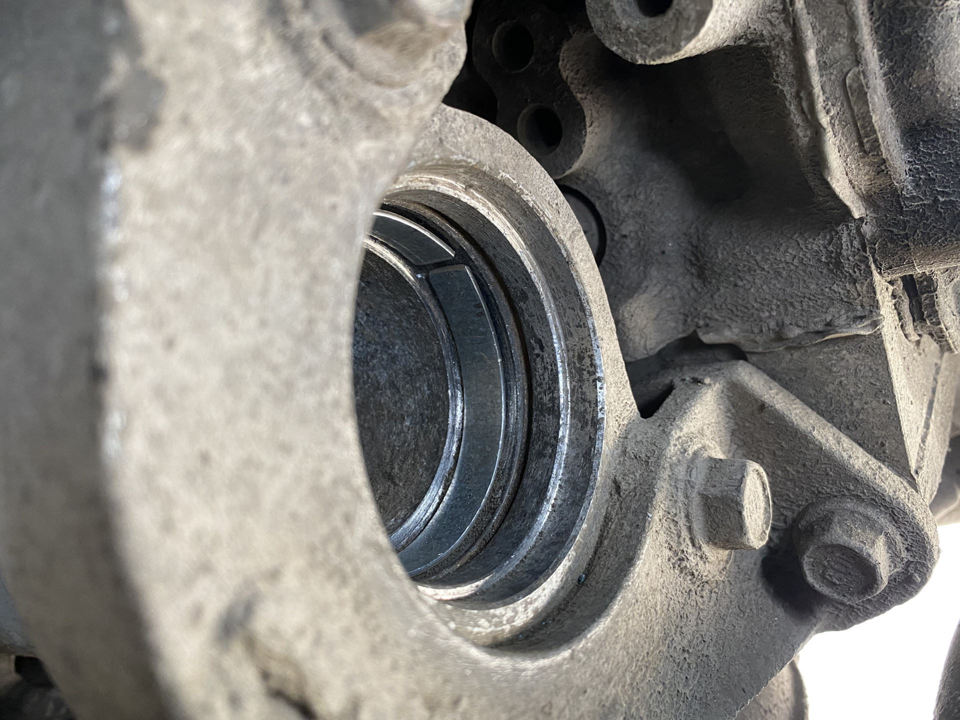

3. Далее нужно вытащить большое стопорное кольцо и вытащить вал вместе с подшипником
4. Теперь снимаем маленькое кольцо, которое держит сам подшипник
и сбиваем …

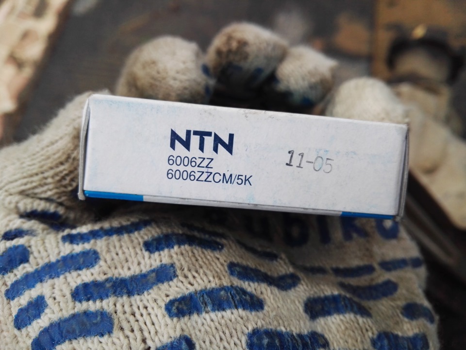

5. Ставим заранее купленный подшипник (повторюсь: самое главное это размеры его — 30*55*13. Фирм разных куча. и применяются они и в стиралках и еще где-то. Но для примера номер у него 6006)
я купил японский
по размерам один в один
6. Далее вставляем обратно, ставим кольцо и грязезащиту
На этом все.
Возможно эту процедуру можно сделать и не снимаю ее.
Ну и при вчерашнем/сегодняшнем тестировании шумов посторонних выяылено не было.
Радуемся :)
Всем ровных дорог.

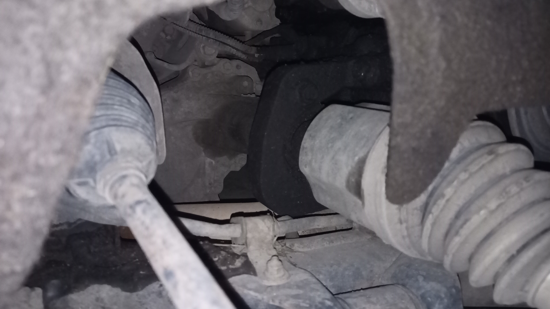

Еще фото, делал не снимая раздатки, на хорошем домкрате, без ямы, открутил 2 болта кулака к стойке, выкрученый влево руль, открутил ступичную гайку и привод легко вышел.

Добрый день! Единственно что никак не пойму — есть ли сальник на правом приводе? Если есть — можно ли его поменять не снимая раздатку? Правая сторона раздатки в масле, никак не пойму откуда давит. Заранее спасибо!)))
Добрый день. Нет там сальника. Сам подшипник является «преградой» для масла. Ну и подшипник должен быть закрытого типа. Его можно поменять не снимая раздатки

сальник есть. на валу видно его рабочее место.
DimychL
сальник есть. стоит в удлинителе. снимать думаю придётся

Ну нужно понимать, что подшипник там не очень плотно сидит. Я можно сказать без съёмников вытащил и засунул обратно его. И.е. он там не особо зажат. Ну а так да, замена. Хотя я бы сделал описание ниже. Но я это я) раздатку всегда можно купить

Почему закрытый подшипник он разве маслом не смазывается?
Нет, не смазывается. Там нет прямого контакта.

При этом родной вылез с таким же усилием, как запихнул новый.

Нашёл информацию по подшипникам, с металлическими пыльниками ставятся только туда где нет влаги и мало пыли, поэтому решил ставить дополнительный сальник! Вот только вопрос размеры его 30*55*10 или 30*56*10 второй вариант увидел на другом форуме человек поставил именно этот сальник, так какой же всё-таки лучшие взять?
Мой сальник не встал. И я бы вообще не ставил. Там он не нужен 100%.
Как у вас на фото!
Да и на новом подшипнике пыльник который закрывает его шарики металлический у старого был резиновый, это нечего страшного?
Да без разницы. Одна фигня.
