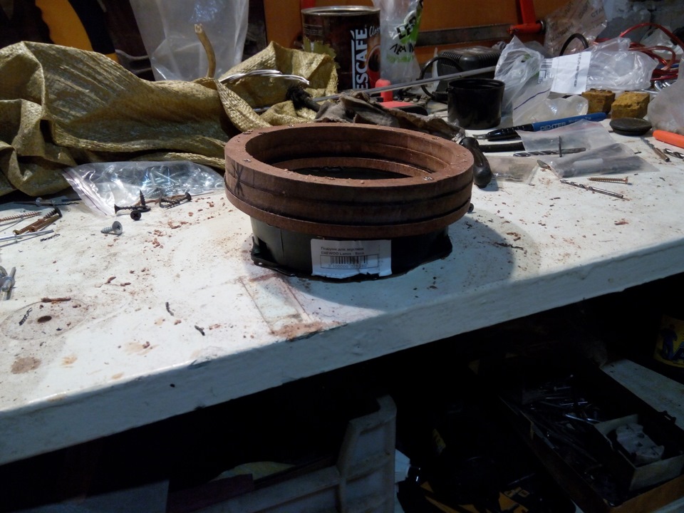

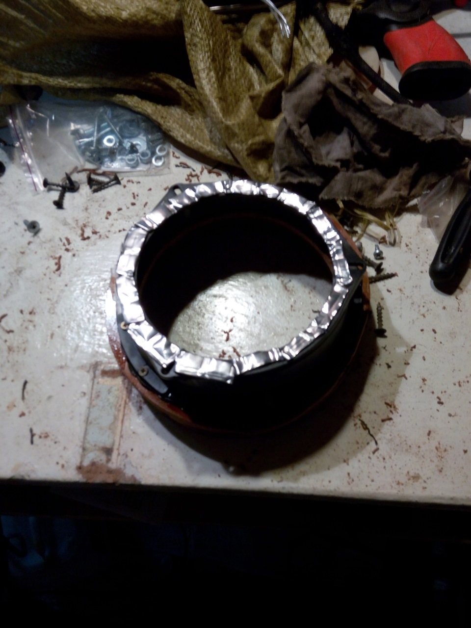

В интернете особо ничего нет по этому поводу. Кто не в курсе — динамики в передних дверях 16.5 см, но они закреплены в пластмассовых подиумах на карте двери, посадочная глубина динамиков 5.5 см. Т.е. они не играют вообще, потому что нет объема (объем пластикового кармана двери).

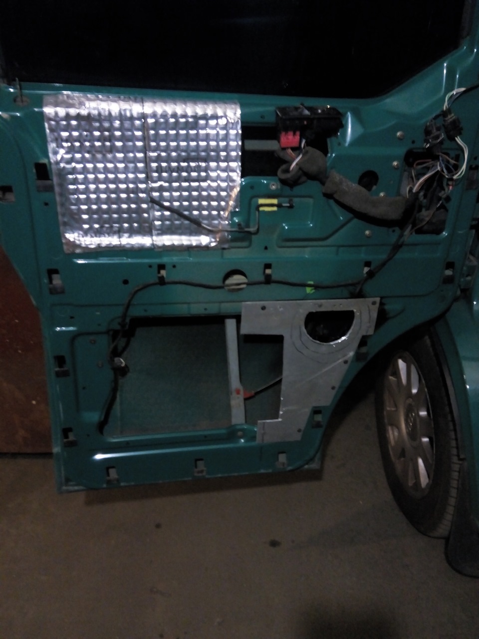

Что за жесть цинкового цвета в дверях возле области арок колёс ? Это оригинальное что-то ? У меня таких не было в двух бусах. Тоже висит вопрос внедрения компонентов в двери. Планирую резать карты насквозь и шумкой обклеивать изнутри внешнюю жесть дверей.
Тут вариант, на мой взгляд, какой-то вроде "хочу быстро и хорошо", но получилось как всегда. Не в обиду.

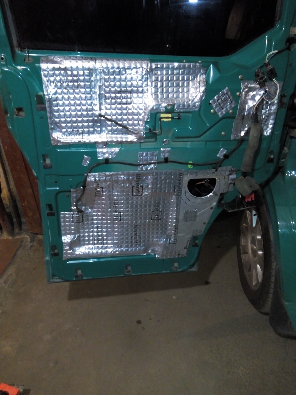

Это листовой алюминий. Внешняя жестянка двери и так обклеена заводской виброизоляцией, смысла не вижу лепить еще что-то… Буду ждать твой отчет, возможно будет остальным с кого брать пример.

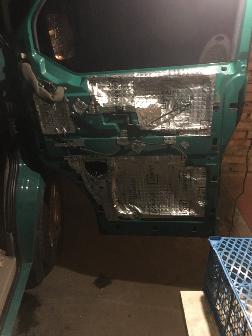

я н претендую на сверхкачественный звук и знаю, какие "огрехи" допустил
Я не хотел трогать карты, это первое. Отверстие не намного меньше, чем у тебя. Чисто субъективно играет намного лучше и двери закрываются гораздо тише.
это безспорно, по поводу "Чисто субъективно играет намного лучше и двери закрываются гораздо тише."
а вот по размеру отверстия, моё мнение, что ошибки допущены одинаковые у нас обоих ;)
ну не сказал бы, что это ошибки… Усилитель двери удалять просто нет смысла… а иначе увеличить отверстие просто нет физической возможности…
как для звука, было бы конечно хорошо делать "проход" полноценным…
но у нас, да, выбор не велик ((
