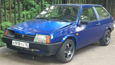

Имеем мечту и карбюраторную Самару.
Итак это Самара, без проблем с кузовом, коробкой, подвеской и салоном. Но таких не бывает, тем не менее цены на свап мотора обкатку в атме и затем турбо. Заметим что это бомж, без кунигав, АN фитингов, дросселей и всяких цветастых запчастей. В основном покупалось новое.

Комментарии 20
Судя по ДАДу, это ценник "докризисный" сейчас коэффициент 1,5 примерно.
А у меня мотор в сборе в 1,5 раза дешевле не берет никто :((
Ну ДАД то я сам делал. Где-то в бортовике было, это только цена датчика мотороллы.
А так да, я всегда говорю, купить готовый турботаз гораздо выгоднее чем строить самому. За то бабло что я вложил в ТАЗ можно было бы купить 2108 stage4 400hp из Сочи.
Сечас 4250 дешевле 1000 не купишь. Ну или ты знаешь сладкие места…
Ценителей "готовых турботазов" практически нет и вполне понятно почему. Машина Tazojet'а, если ты ее имеешь ввиду, кстати, вроде, тоже в разбор пошла ((
Я покупал 6300 он дешевле 4250. А в итоге купил по случаю в 1200км от Москвы, когда был по делам в другом городе.
Жалко таз Tazojet мне он импонировал, очень аккуратный аппарат.
Да, я б ее купил всборе, если б свою продал. Только собрав сам понимаешь насколько выгоднее купить готовое :)
а почему ты решил продать а не построить свою под 1.4Т?
Идеальным было бы продать мотор и спокойно за зиму собрать 1,4. Но пока не выходит ничего.
Че будет ещё проект?
скучно же сидеть без дела, в голове мысли всякие. Но однозначно не ваз.
Нормальные цифры на лего для взрослых. Ты как там, реанимируешься?)
по разному, друзьям помогаю по тюну. Думаю о новом проекте )
А с этой машиной чего?
утиль
Жалко
фигасе, насколько подробный отчет))
это малая часть всех расходов по авто. остальное такое же дотошное.
чуть дешевле )))
www.drive2.ru/l/2690774/
я не поленился суммировать
Прикольно, прям кучно укладываемся)))
www.drive2.ru/l/4497054/
если добавить коробас с блокой и ребилдом, тормоза с колесами и подвесон выйдет существенно больше
