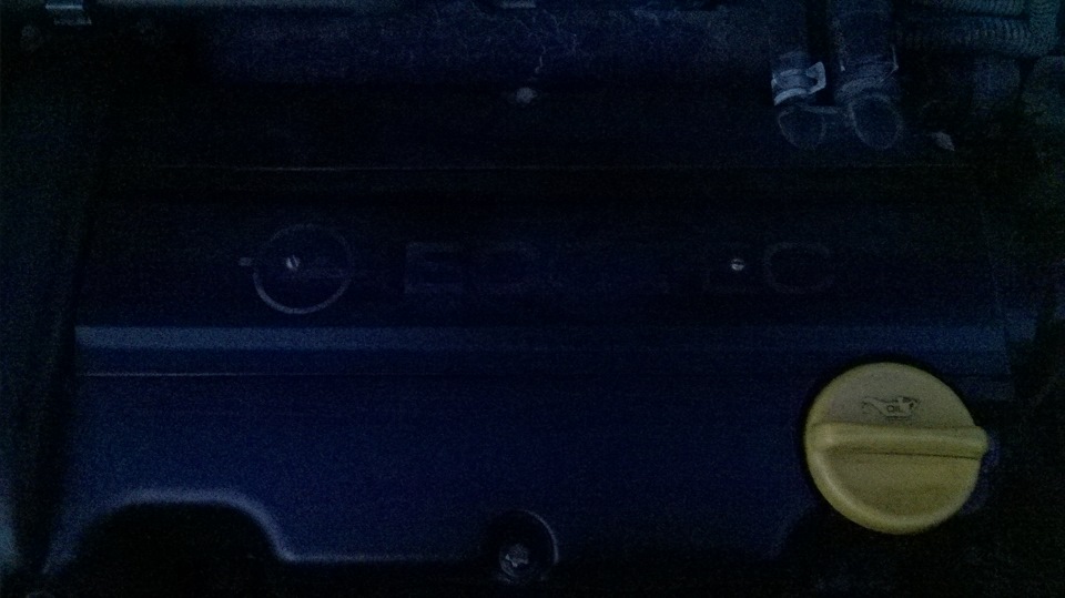

После покупки автомобиля обнаружил что на крышке которая закрывает катушки зажигания сломаны зашелки. Катушка крепиться двумя болтами и головки у них под звездочку. Первая вариант подобрать какие-нибудь клипсы.Типа как на ладах, десятках крепится декоративная крышка на двигатель.На тот момент подбирать не было времени.Второй вариант был подручным и надежным.В шляпках болтов крепления катушки зажигания нарезал резьбу, просверлил в крышке отверстия и установил болтики.Можно переделать или доработать в любое время.И пофантазировать другие варианты крепления.
