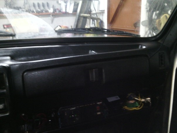

всем привет) решил выкинуть эту мелочевку сюда, в друг пригодится кому . Когда купил машину бардачек еле дышал а потом и во все вывалился шток или что там было и все это добро куда то делось.

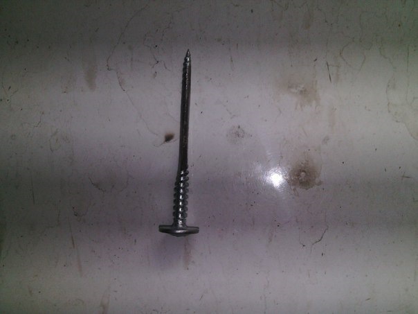

Берем шуруп, саморез кому как. обтачиваем его на наждаке, берем пружину вставляем ее между задвижкой, далее вставляем саморез (точили его что бы по нему передвигалась свободно задвижка) и остатками резьбы закручиваем его. все! берем и пользуемся. И не пришлось ехать в магазин объяснять продавцам что вам надо и тратить лишние деньги.
