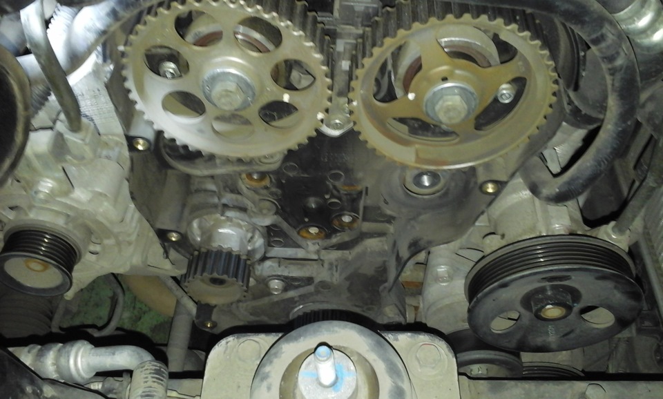

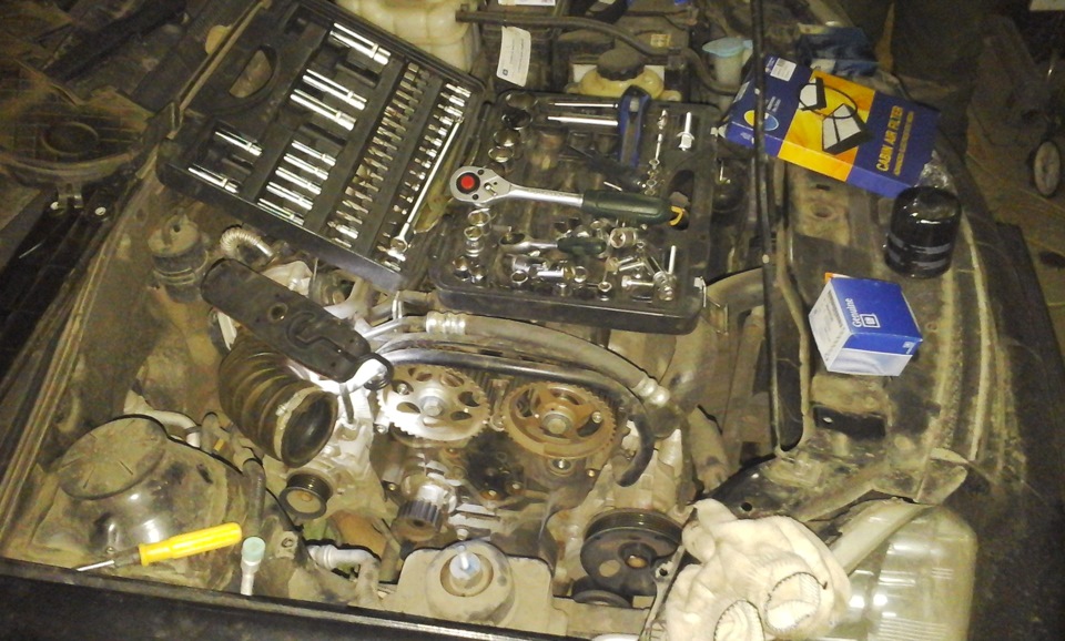

Пришло время самого большого ТО 4 в сервис к официальный ехать дорого запросили 27 тр
Пришлось делать самому в гараже
Все ратоты по регламенту зделал

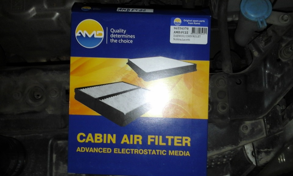

+ все расходные материалы обошлись в 5000

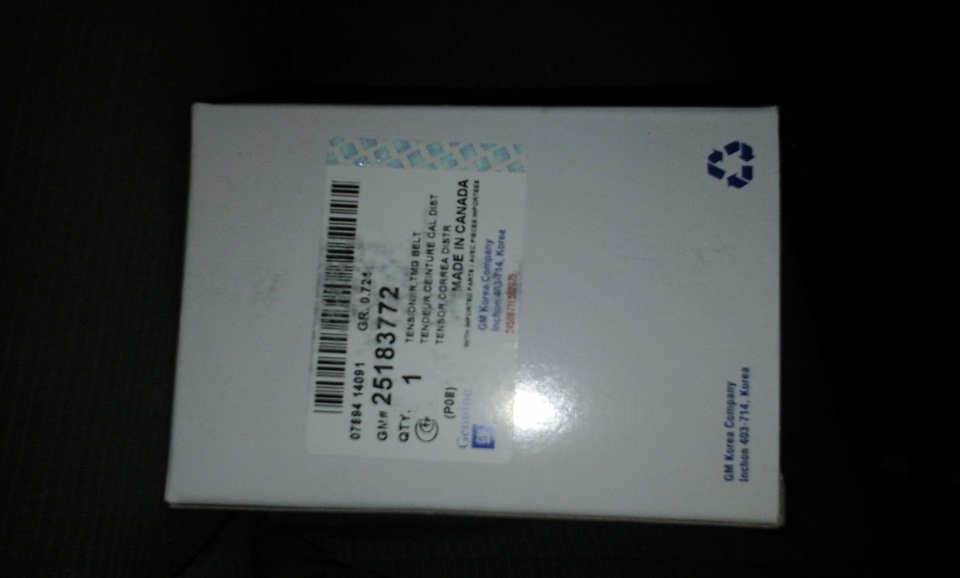

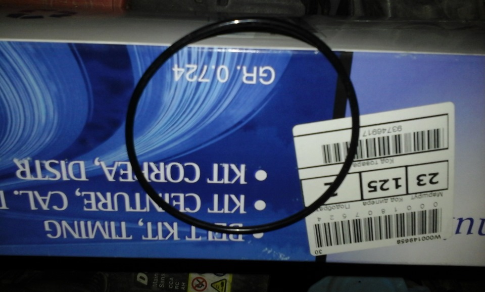

_ ремень грм + ролик натяжения + паразитый
_ прокладка помпы

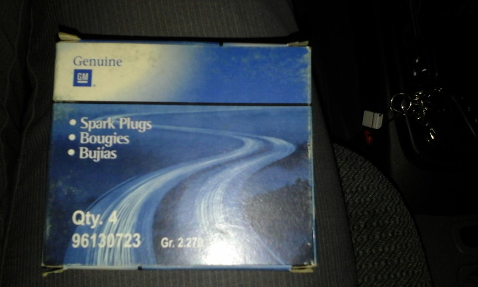

_ свечи зажигания
_ тормозная жидкость
— когда снимал защиту ДВС сломались 3 болта крепление
— сломалась шпилька колеса

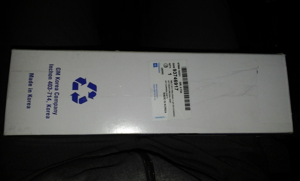

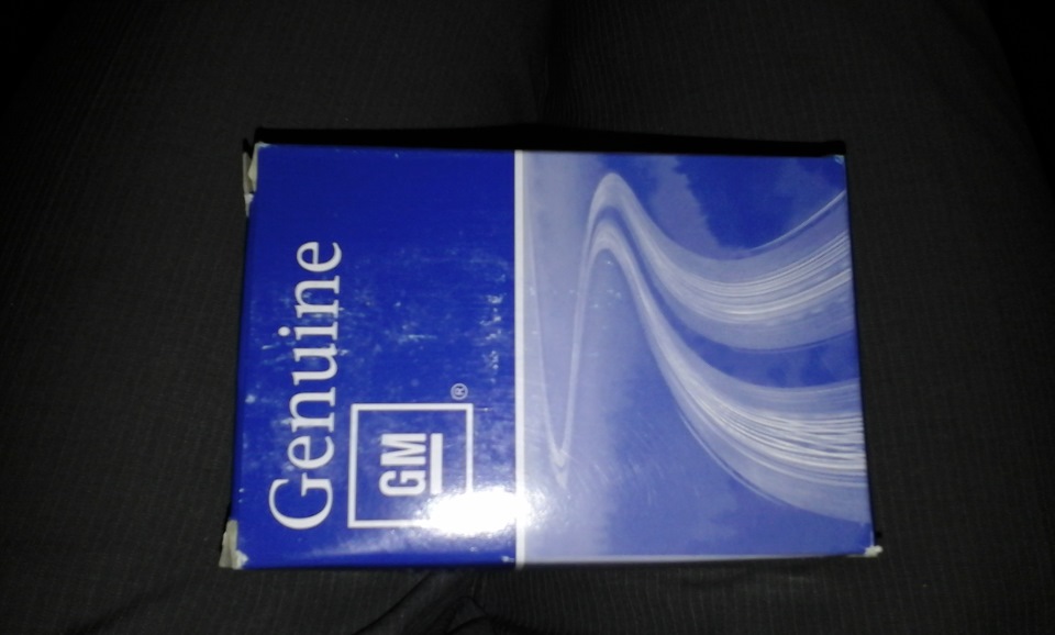

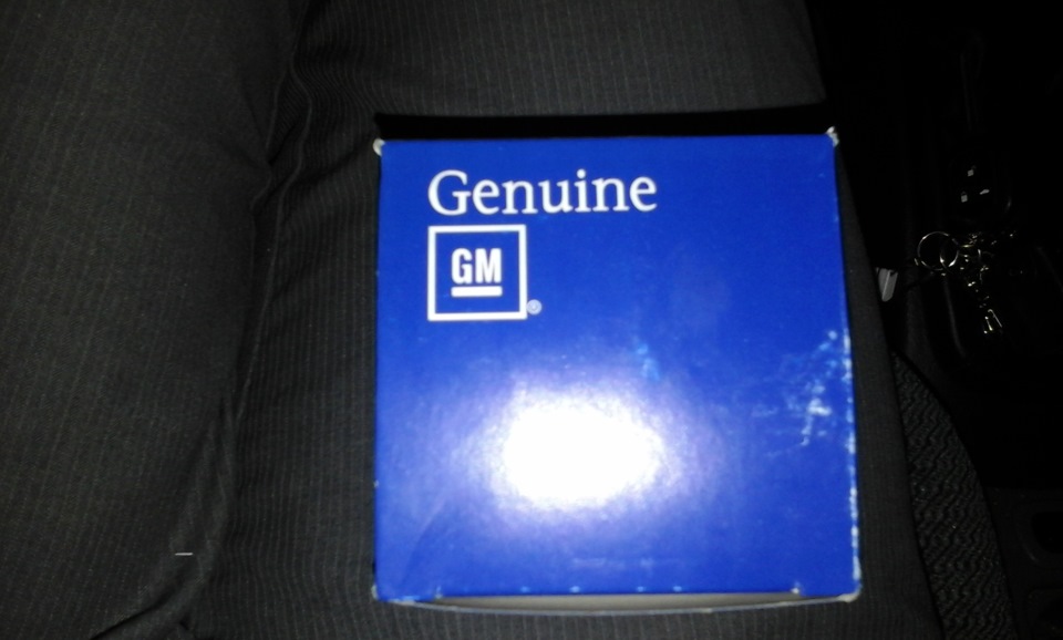

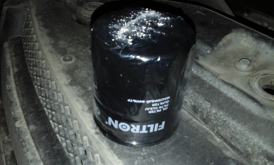

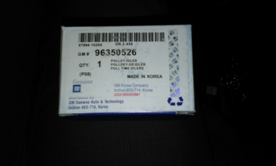

Запчасти на фото: 25183772
Запчасти на фото: 96350526
Запчасти на фото: 93746917

А как определить заранее, покупать помпу или нет, может она в отличном состоянии ещё. Собираюсь летом менять ремень ГРМ, думаю заказать запчасти … помпу брать или нет вот думаю.
посмотреть на подтекание антифриза с низу чуть выше датчика давления
а так только при снятии ремня проверить на люфт.
правильные запчасти

Нормальная люфта нет
