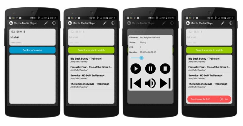

Кто еще не в курсе: данное приложение предназначено для Android смартфонов, позволяет воспроизводить видео файлы с флэшки или hdd на штатной системе mzd connect
Скачать можно на домашней странице автора: перейти
Инструкция:
1. Качаем приложение (Android 4.0.3 или выше, необходимо включить неизвестные источники в настройках для разработчика)
2. Создаем папку Movies на USB-носителе и копируем туда свои видеофайлы( *mp4, *avi, *.mov, *.wmv и *.mkv)
3. Вставляем нашу флэшу(поддерживается файловая система Fat-32, если у вас иная форматируем в Fat32)
4. Создаем Wifi-точку доступа на смартфоне
5. Подключаем автомобиль к нашей Wifi точке
6. Необходимо выяснить Ip адресс авто. Смотрим скриншот(есть не у всех) у кого такого пункта в меню нет, можно скачать приложение из playmarket network ip scanner
7. Запускаем mazda media player, вводим айпи автомобиля(узнали в пункте 6) и жмем "Get list of movies"
8. На магнитоле ставим паузу и запускаем желаемое видео!
9. Наслаждаемся просмотром.

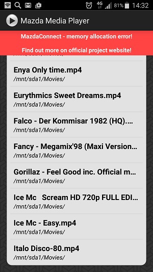

А у меня вот ужезаканчивается терпение. Победил подключение к wifi, так теперь приложение вообще не работает:
1. При запуске видео — Memory allocation error. Никакие галочки в настройках не помогают
2. Потоковое ТВ не работает
3. Mirror link не работает. Со всем посоглашался, уходит в вечный поиск подключения к USB (отладка включена)
4. Даже Тест плеера не работает.
А особенно раздражает, что у автора нет ни FAQ, ни мануалов, ни перечня известных проблем с причинами их возникновения. Еб*сь сам, как хочешь
Андрей 6.0.1, Голова 56,00,230, флешка kingston USB 2.0 16GB только распаковал с магазина
было такое помогал хард ресет головы
В смысле сброс настроек до заводских?
ага
Вроде помогло. Спасибо, Сань!
