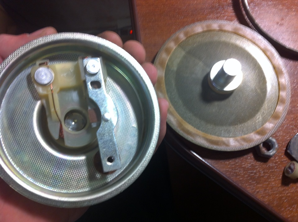

Где то месяц назад заметил неисправность в штатном гудке. При 1-ом нажатии все хорошо, при последующих же тишина…только непонятные щелчки из под руля. Можно было бы не снимая бампер снять гудок, осмотреть его и кабель, но уж очень неудобно (а если из рук выскользнет ключ или отвертка — лезть придется до самой защитки). В перерывах установки птф разобрался и с гудком.
Лицевая часть обильно покрылась ржавчиной за 1,5 года использования.
Подумал, что и внутри много ржавчины — это и создает неполадки в работе.
Отогнул пассатижами скрепляющее кольцо.
Оказалось все идеально чистым, сухим. Внутренности надежно закреплены.
Загнул кольцо как и было.
Перед тем как выбросить, решил покрутить винтик с тыльной стороны — странно, но заработал. Спустя минуты 2, регулируя этот болтик, все заработало как прежде.
