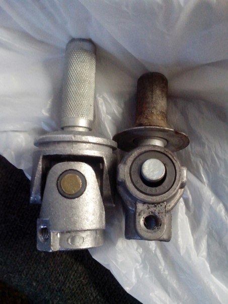

2)калино-карданчик кпп

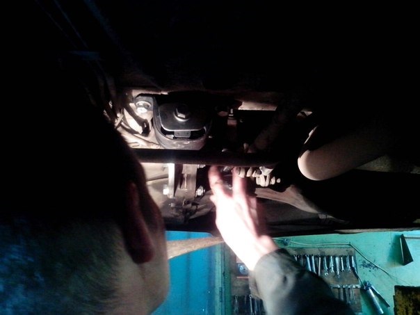

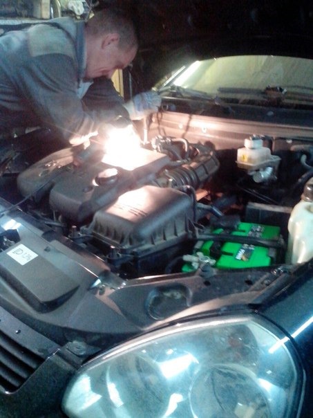

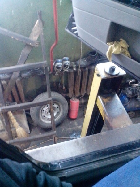

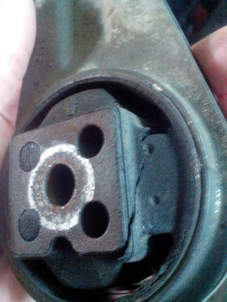

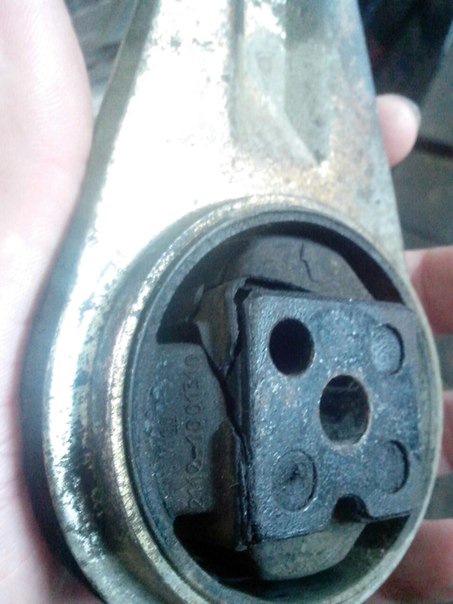

Приехал, встал на подъёмник и первым делом полезли менять гитару
Старая была уже ушатана, на что мастер и обратил моё внимание в мой прошлый визит.
Поставил новую, накинули растяжку, все собрали…крепление гитары к кузову затягивали при работающем двигателе, чтобы она сама место нашла и встала как ей надо,заглушил, подняли машину, полезли дальше.

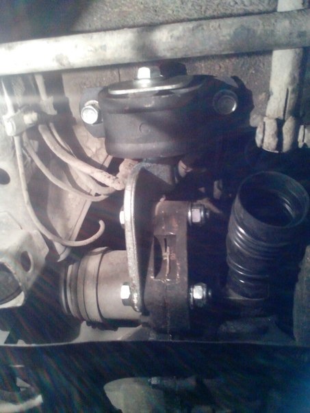

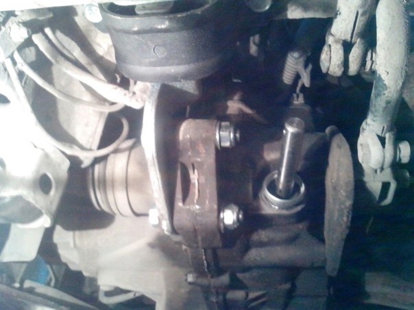

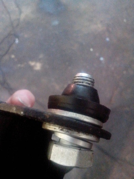

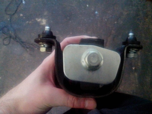

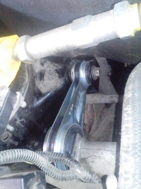

На очереди была задняя опора.Перед покупкой и установкой Много и долго штудировал посты на драйве, как всё правильно сделать,и потому был закуплен правильный крепёж и пара грибков с движка от 2108.Зачем?ответ можно найти почитав посты про установку пятой опоры, и большую вибрацию после этого.
Собирали все вот в такой сендвич:
Все встало и подошло.Шаг резьбы на крепеже был 1.25 как надо))Зазор между резинкой внутри и основания опоры-(благодаря резинкам2108) ЕСТЬ

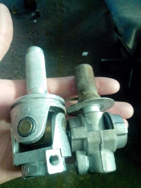

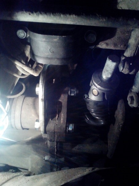

Далее открутили защиту, и дело встало за карданчиком от калины.

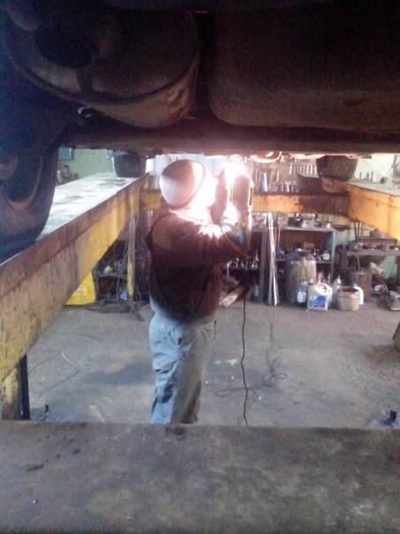

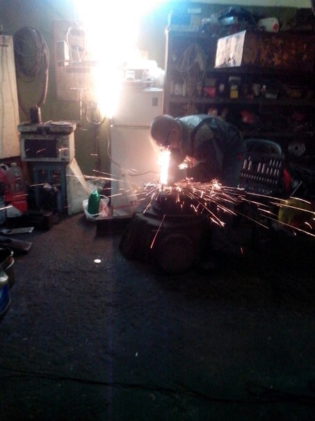

Далее карданчик был укорочен(сами знаете где) на ~12мм
отрезал, шлифанул края на точильном круге.

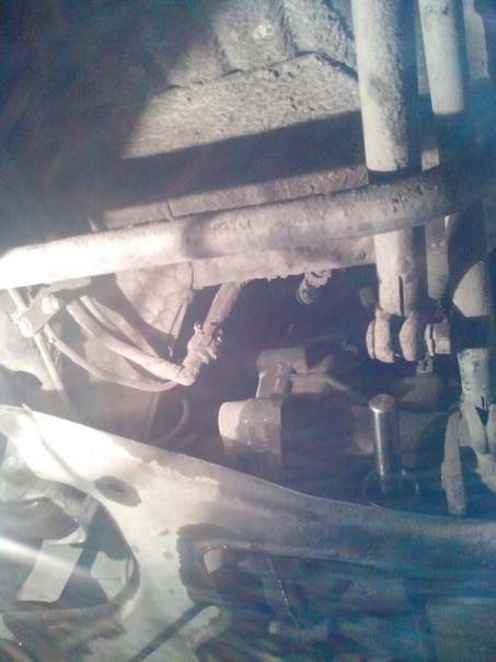

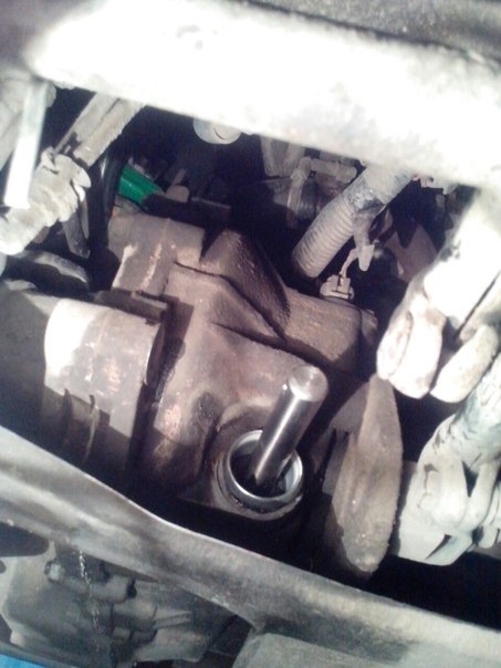

Чуть не забыл…Сальников установлено 2 штуки почему 2?потому что из под одного все равно сочится.
НЕТ, не мешает, все отлично вошло :)

и началась регулировка нейтралки, и передач.Долгое и муторное, но обязательное занятие.
Сразу скажу, что теперь ручка кпп сидит очень плотно.Передачи втыкаются очень сбито и вообще рычаг теперь не как "на соплях" всё таки крестовина у нового карданчика то)))
Спустя энное время всё было отрегулировано и настроено.
