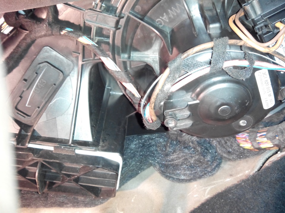

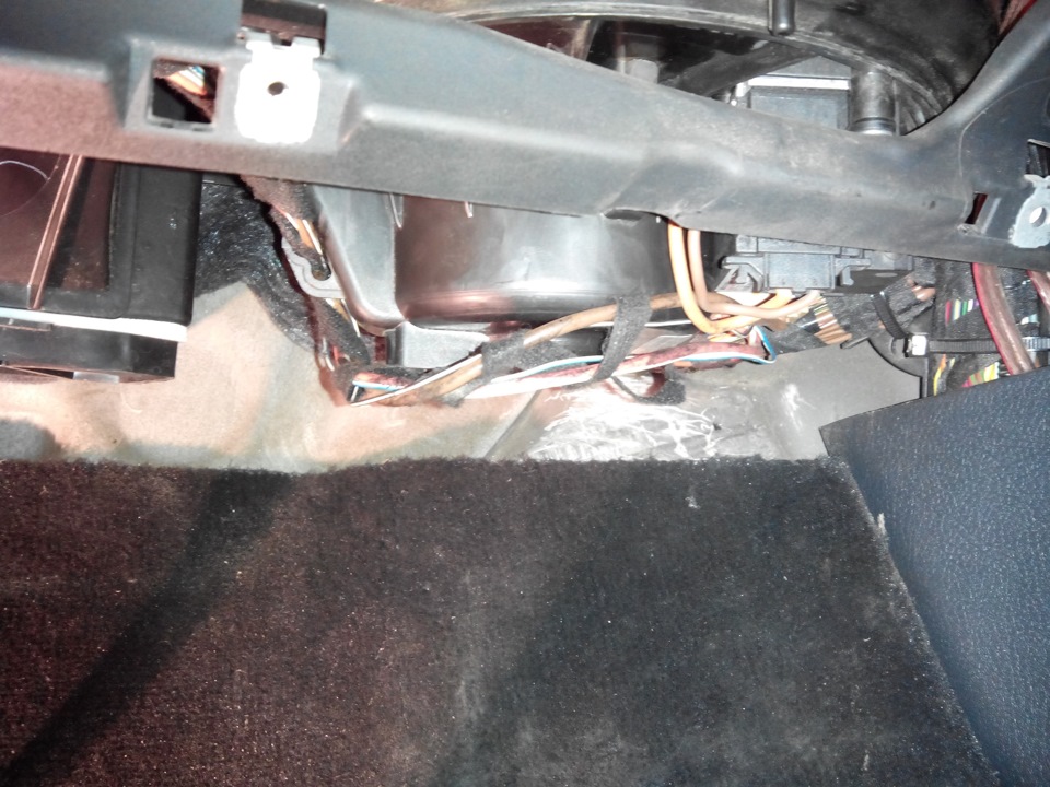

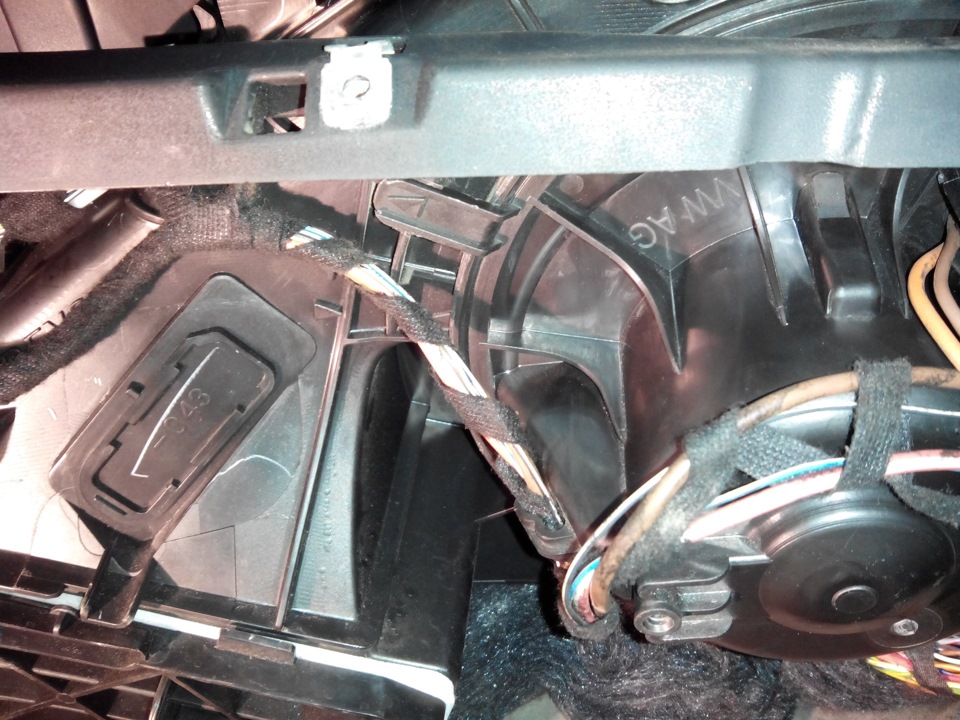

Тут все как обычно: скидываем бардачок и вот уже пациент виден на горизонте, а точнее его задница в дебрях торпедо. Но тут все оказывается просто, что бы было меньше помех для его выкавыривания открутим еще 1 винт в правой нижней части торпедо и фсё!
Погнали наши городских вдоль деревни.
Отстегиваем разъем с блока управления вентилем. Выводим из заципления защелку и поворачиваем против часовой стрелки весь блок, примерно градусов на 30 и вытаскиваем его из машины. Будь те готовы что на пол уже на этом этапе просыплется немного "говнеца".

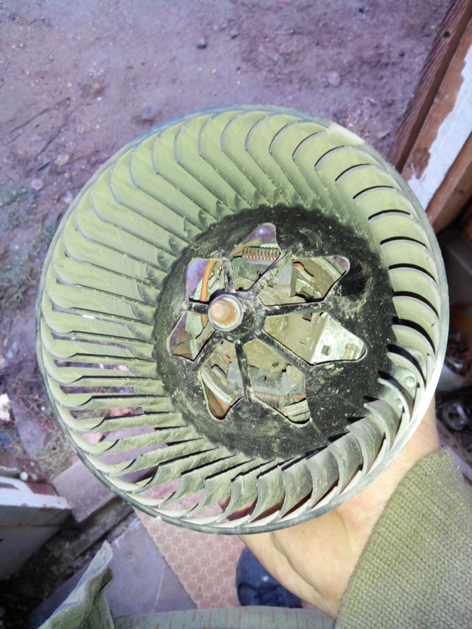

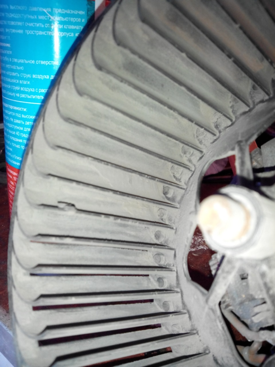

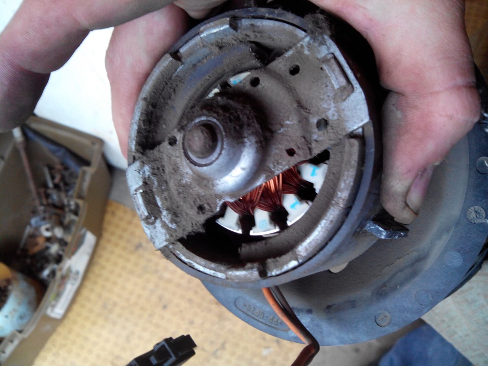

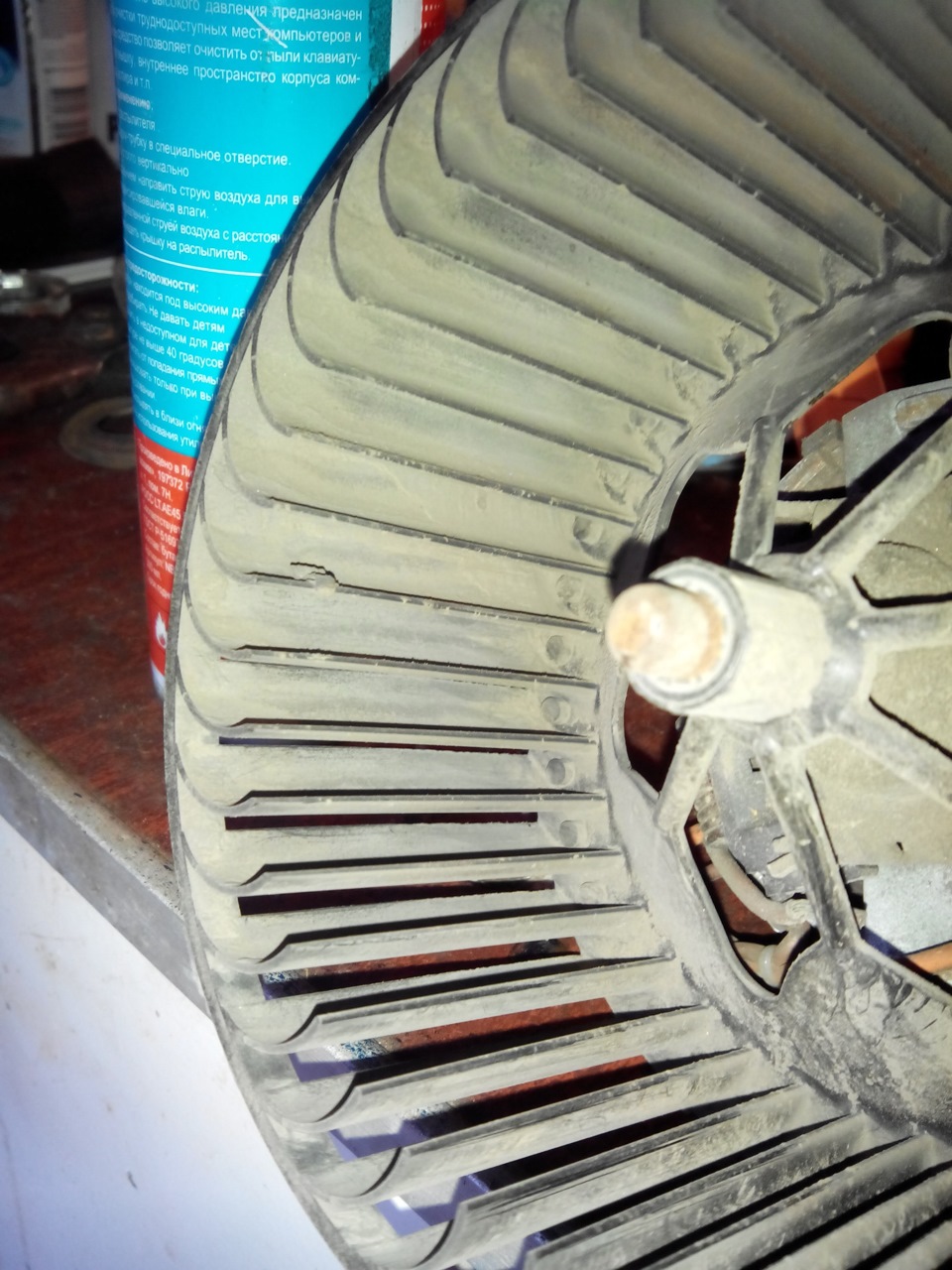

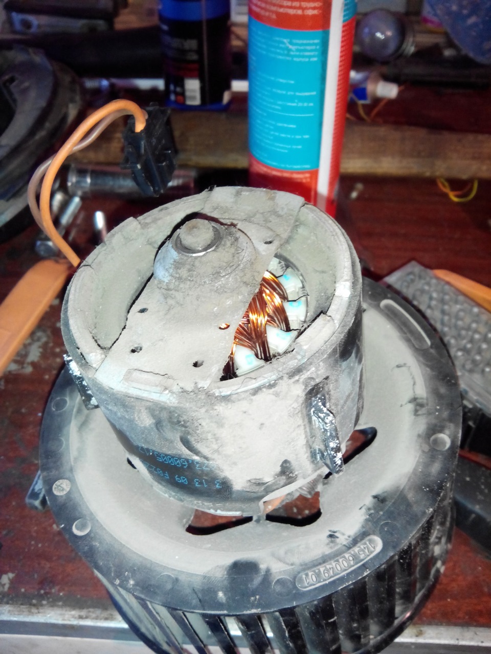

Что видим: пыль толстым слоем осела на крыльчатке и других узлах вентилятора, что ж придется чистить,
НО сначала немного разберем :).

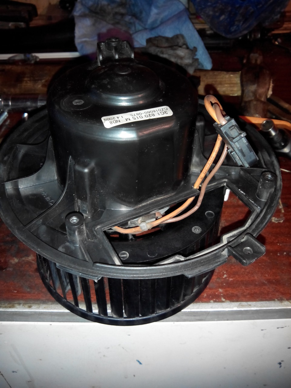

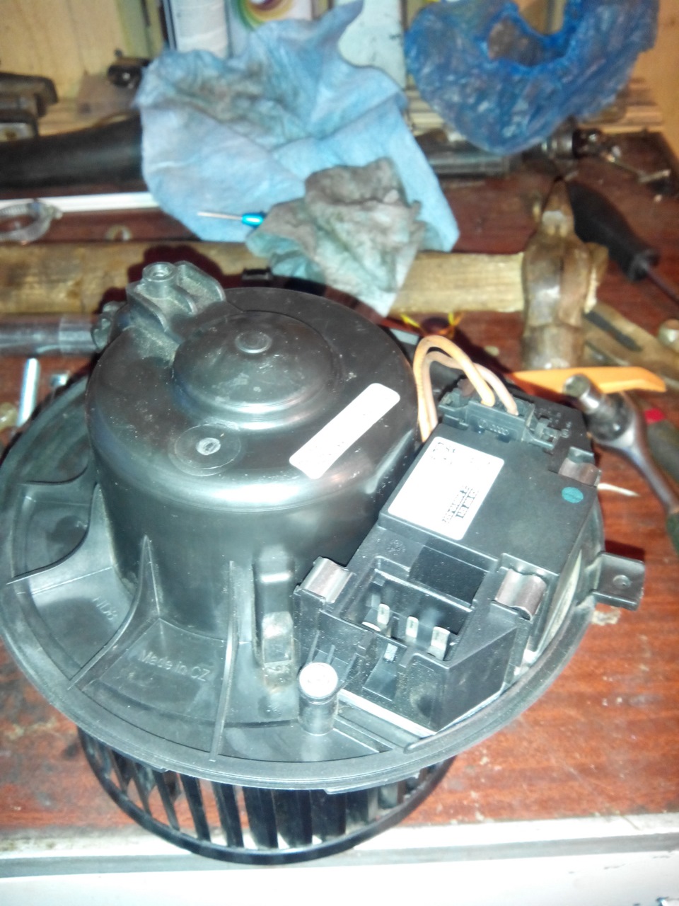

Нам потребуется открутить блок управления и вытащить вентиль из корпуса (некоторые фото делал уже в процессе сборки, так что уже почистил).

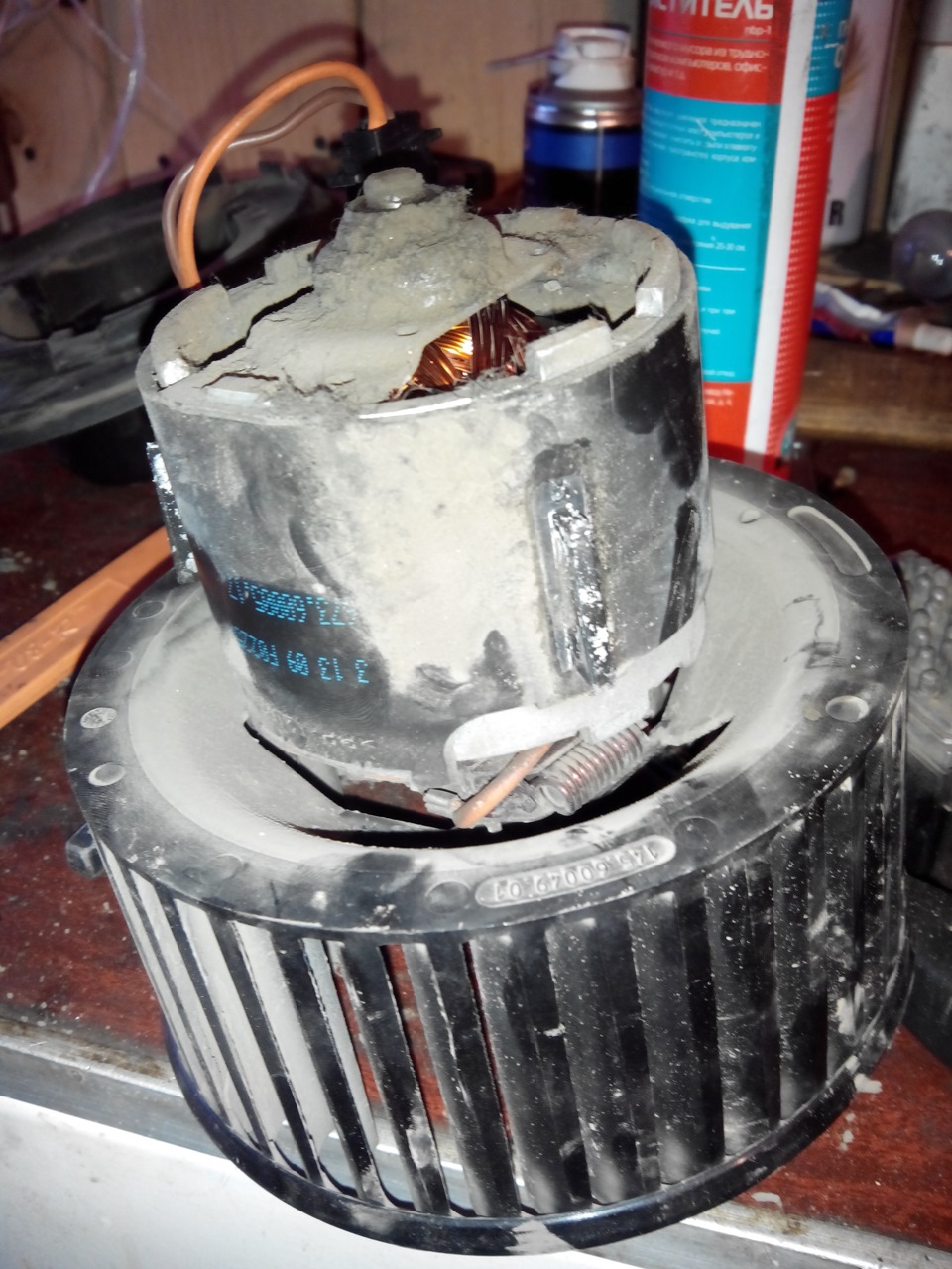

откручиваем 2 винта TORX-15 вытаскиваем разъем от моторчика и откладываем блок в сторону.

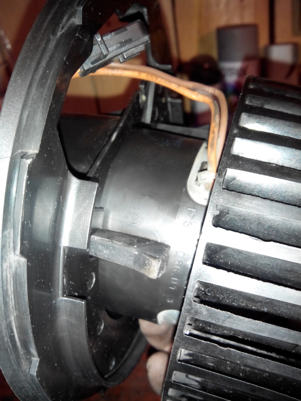

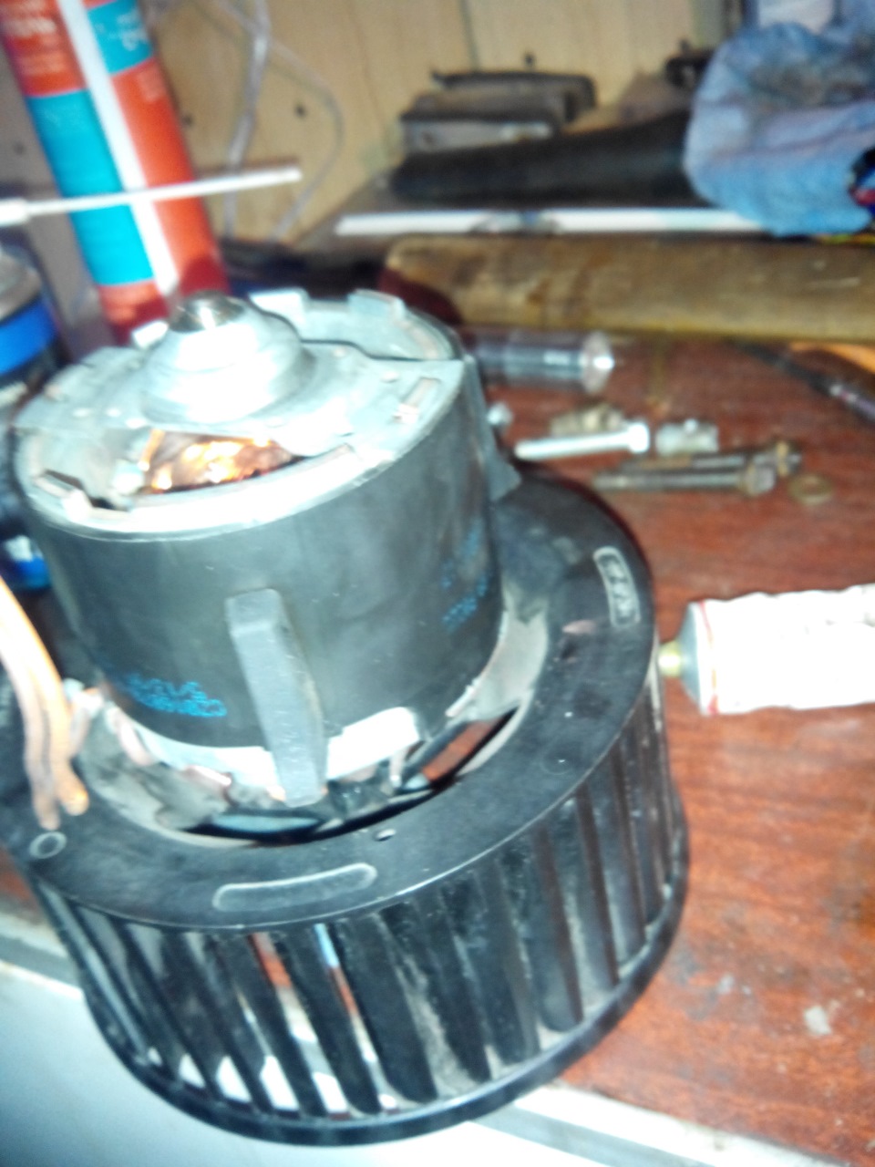

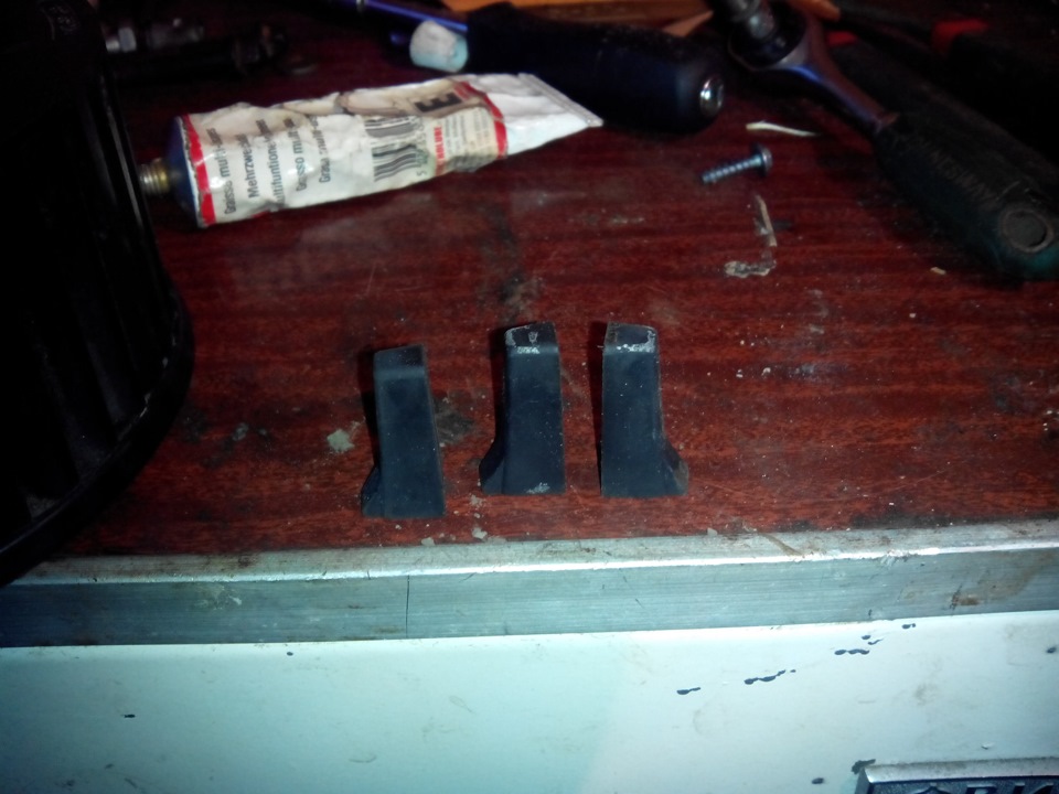

Далее немного покачивая вытаскиваем моторчик из корпуса, он там держится на 3-х резиновых направляющих-демпфера-уплотнителя.

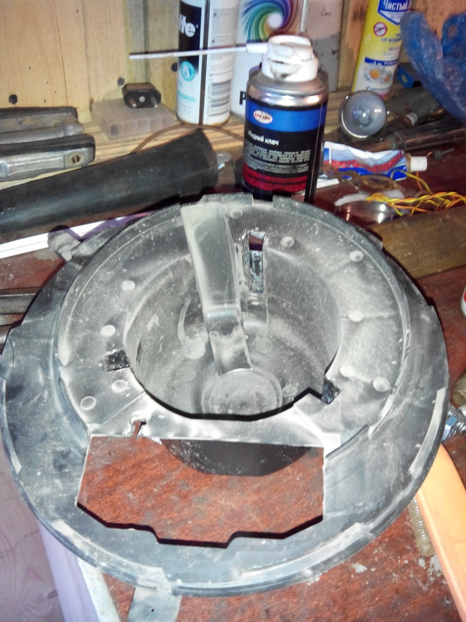

Все отчищаем, это занимает больше времени. чем все снять/поставить.

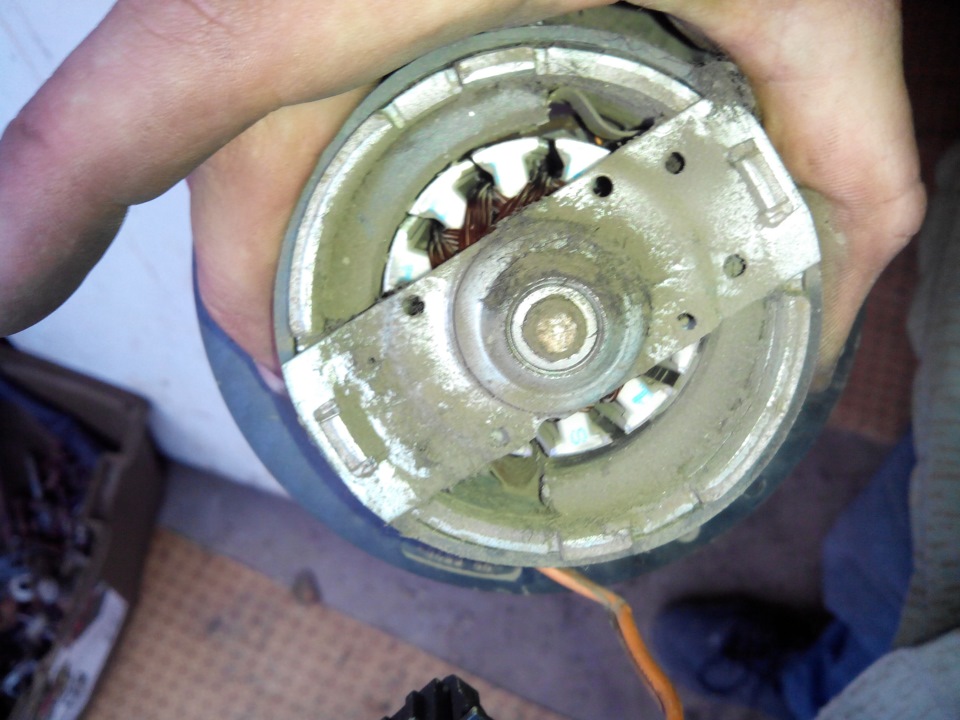

Подшипник или скорее всего там втулки пролил очистителем и капнул маслица и еще сверху смазки добавил, думаю если узел немного греется, то в процессе работы проникнет глубже :).

где-то читал что ни в коем случае не мазать, а то потом капец мотору приходит. он должен быть без смазки, потому как любая смазка тянет на себя пыль.
Я не прав?
