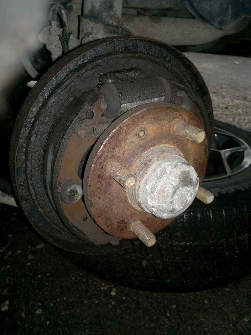

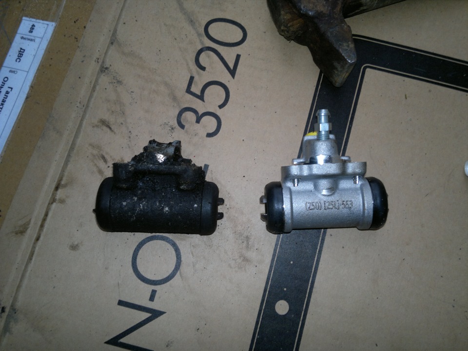

Далее я кратко расскажу как заменить тормозной цилиндр на заднем колесе —

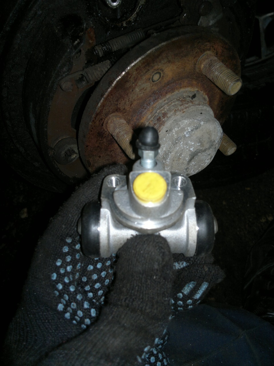

Далее установите на должное место тормозной цилиндр и прикрутите его 2 болтами!
Прикрутите тормозную трубку.
Проверьте все ли на месте чтобы не лазить ещё раз если что!Лично мне пришлось заменить ещё 2 колпака (Nissan 44084-01A00) и 2 штифта (Nissan 44081-01A00)

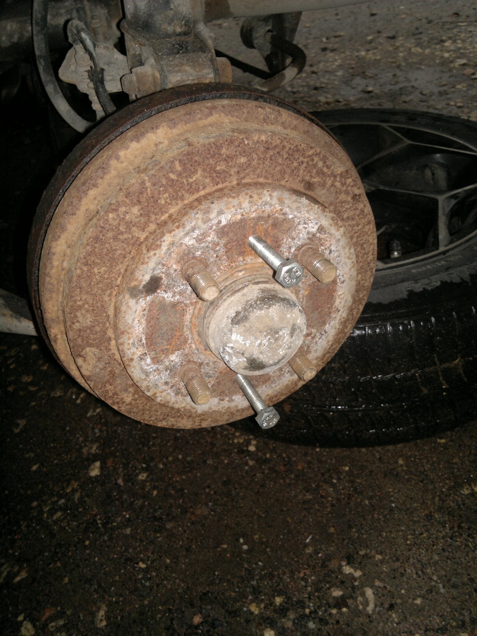

Отчистите диск с обоих сторон!
Чтобы в следующий раз диск спокойно снимался рекомендую намазать на ступицу графитной смазки!

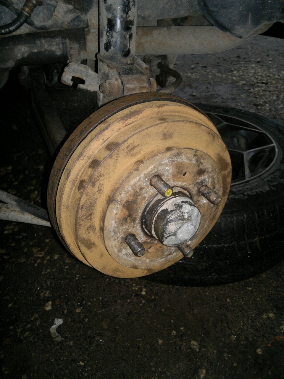

Одеваем диск равномерно постукивая молотком по нему
Далее ОБЯЗАТЕЛЬНО ПРОКАЧИВАЕМ!
