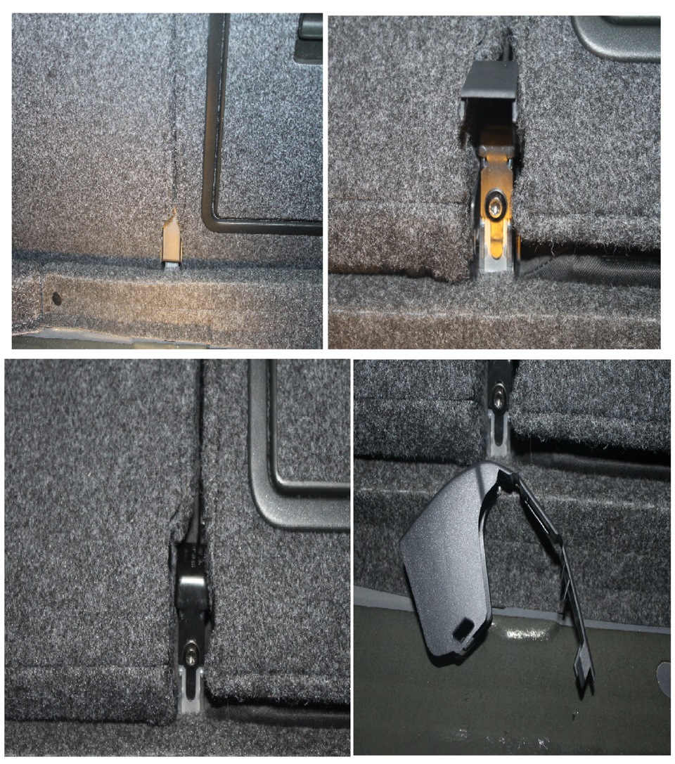

Про снятие задних спинок

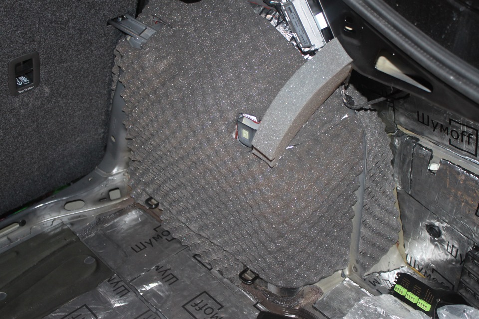

Начну со снятие задних спинок сидений, в первой части я уже говорил, что с ходу неодуплил как их снять, спасибо за совет — Vannno. Конструкция крепежного механизма, представляет из себя "крабик" которые ставится сверху(и крепится болтом) в посадочное место, куда ложатся опорные штифты с обоих спинок. Больше вопросов на самом деле не к самому механизму, а к хитрой пластиковой накладке, которую непонятно куда тянуть, в ограниченном пространстве, снять еще пол беды, а вот ставить обратно, ну вы сами все поймете когда столкнетесь)

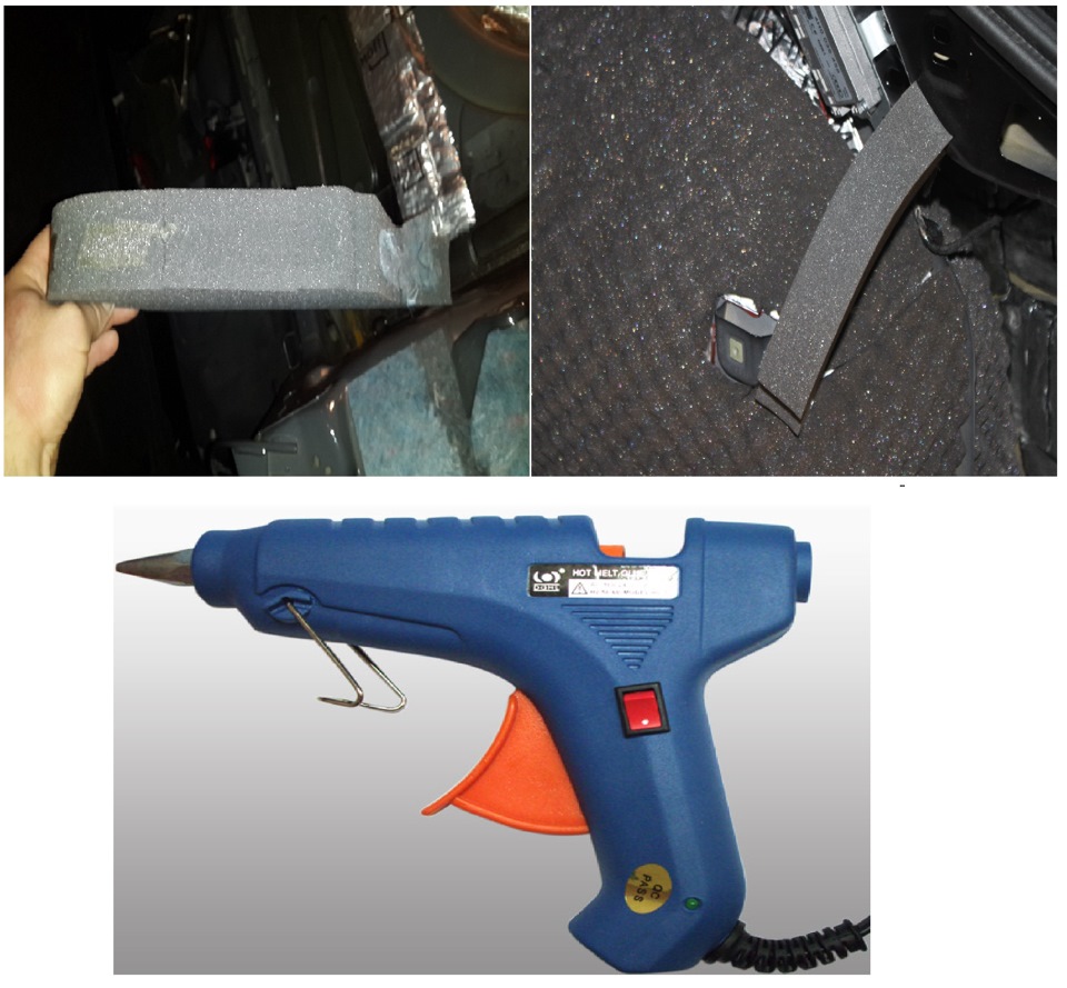

"Губку" от штатной шумоизоляции, снимать обязательно, иначе нормально не проклеить арки, она приклеена в двух местах. Обратно приклеиваем с помощью термопистолета.

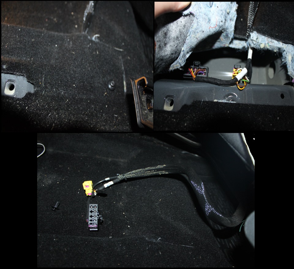

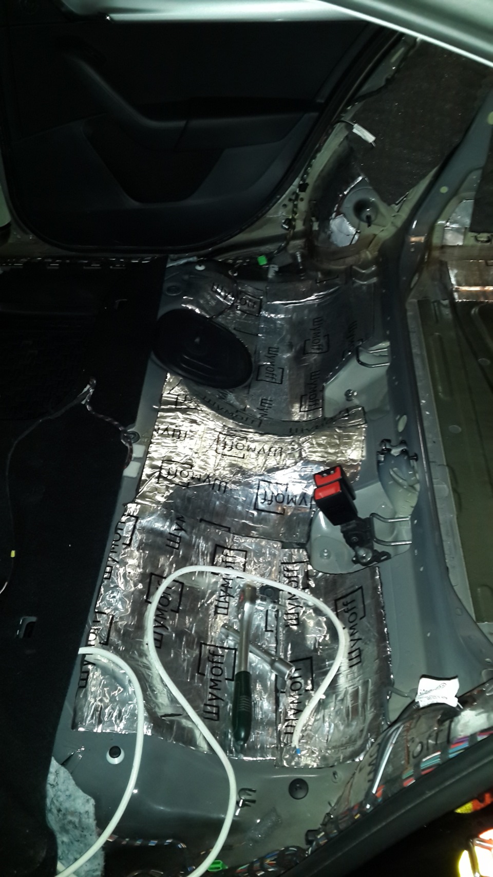

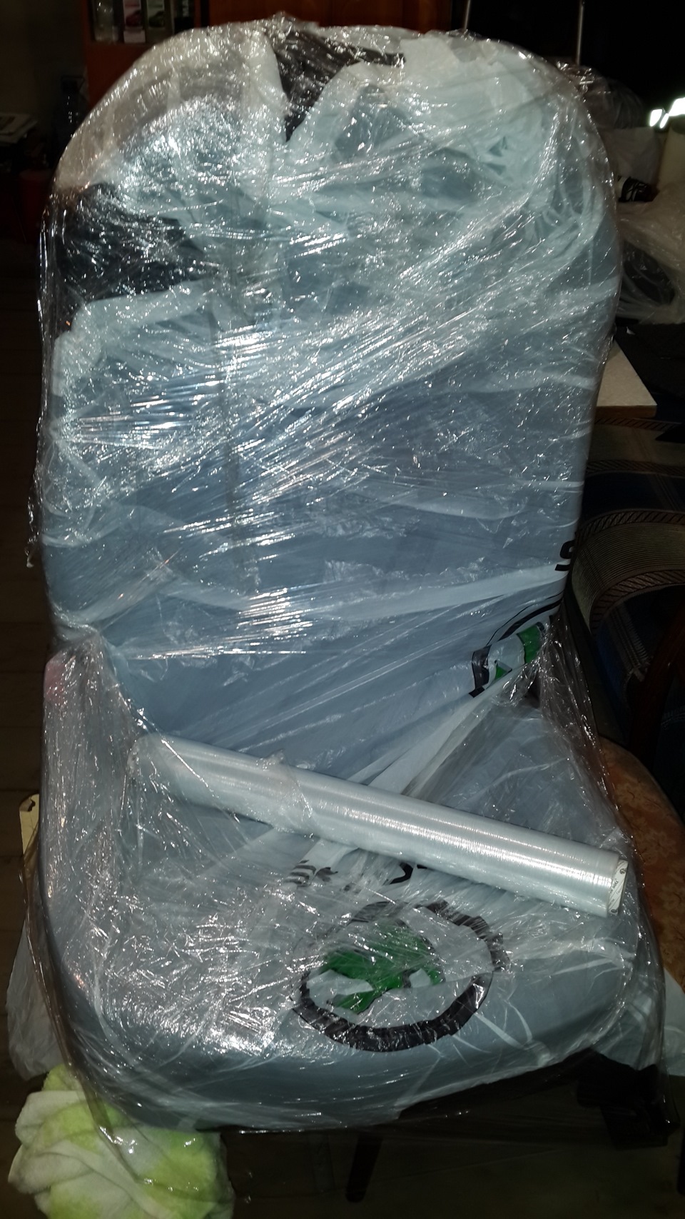

Про снятие передних сидений

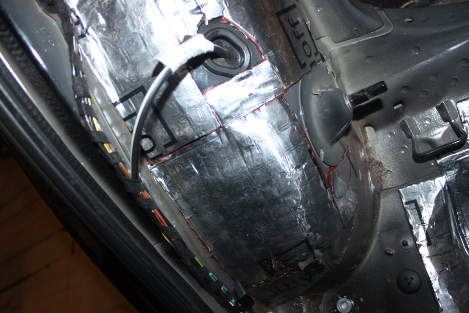

При укладке акустических проводов, дабы развести их с "силой", пустил их по центру, под сиденьем. Соответственно самое водительское сиденье, нужно снять. Был опыт снятия на ФФ2, так во там проводка "отстегивается" непосредственно от сидушки. Пол часа поморочился, и уперся в такой провод который уходит в недра и его никак не отсоединить. Тут я прозрел, что начал "не с той стороны", все разъемы отцепляются со стороны кузова, вся проводка остается на сиденье. Свободного места, чтобы вытащить сиденье салона практически нет, выходит в притирочку, надо очень аккуратно чтобы не поцарапать обшивку/кузов, желательно с помощником, который направлял(ибо оно нифига не легкое), обязательно снимайте подголовник перед выносом.

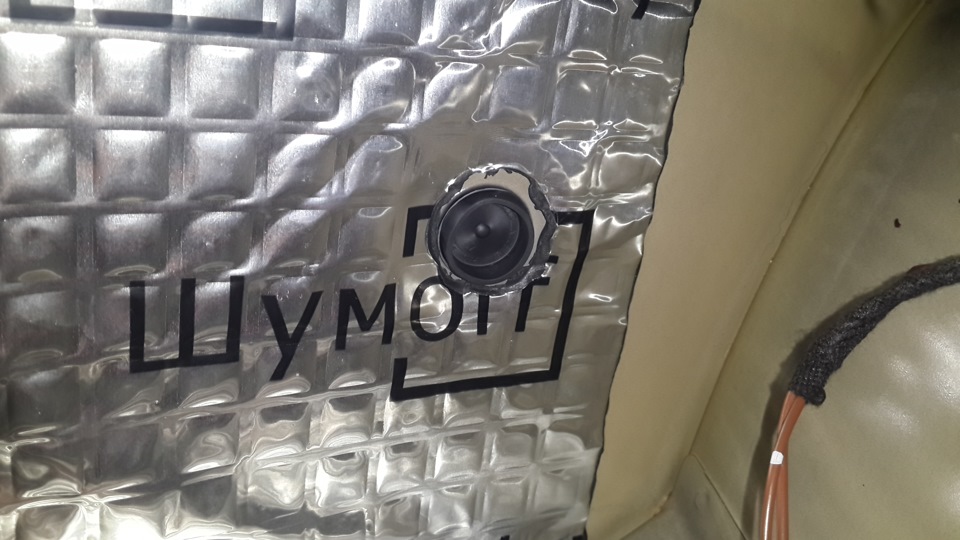

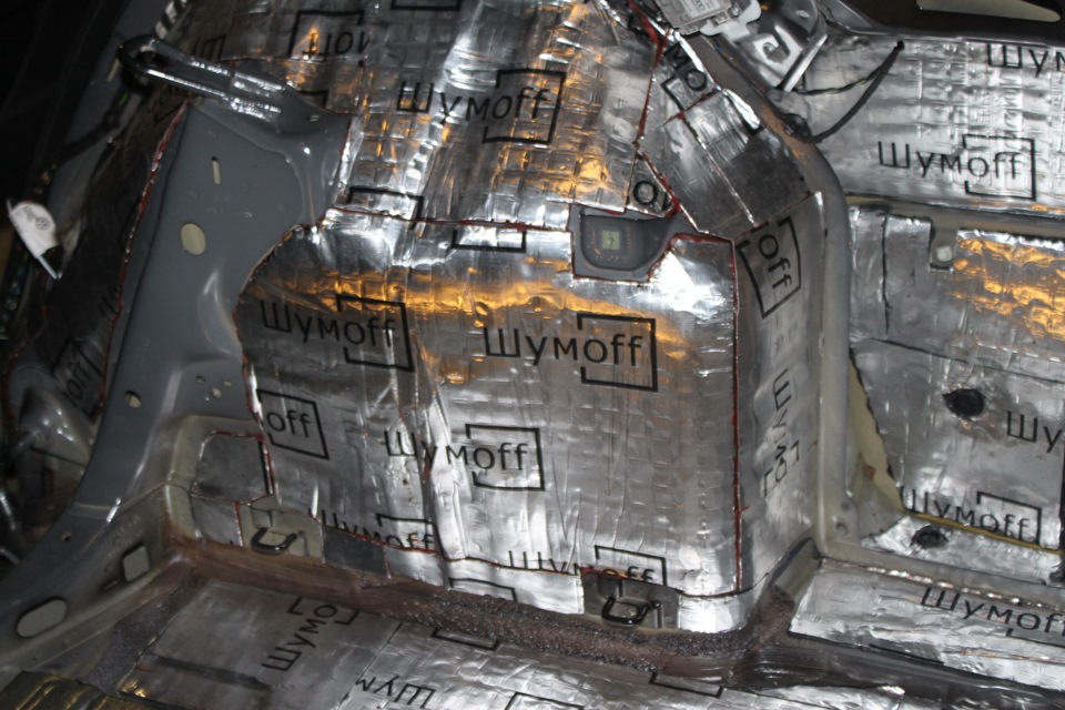

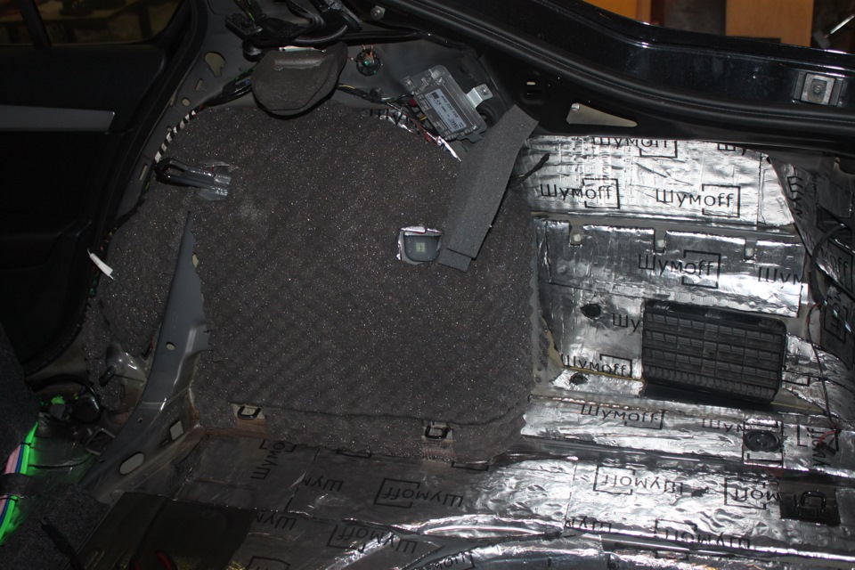

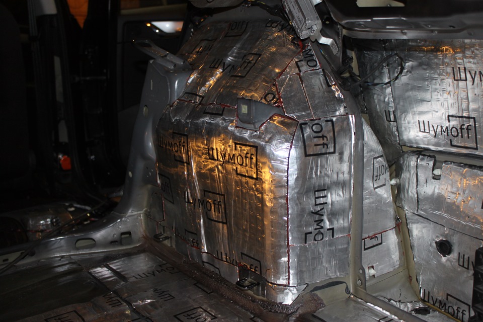

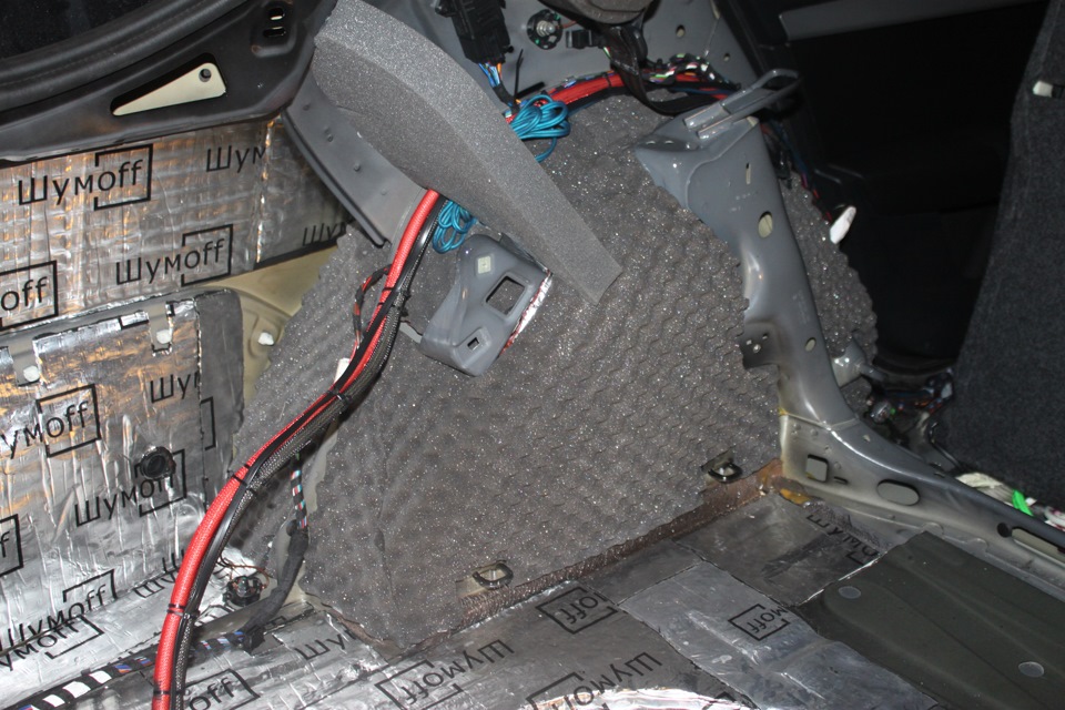

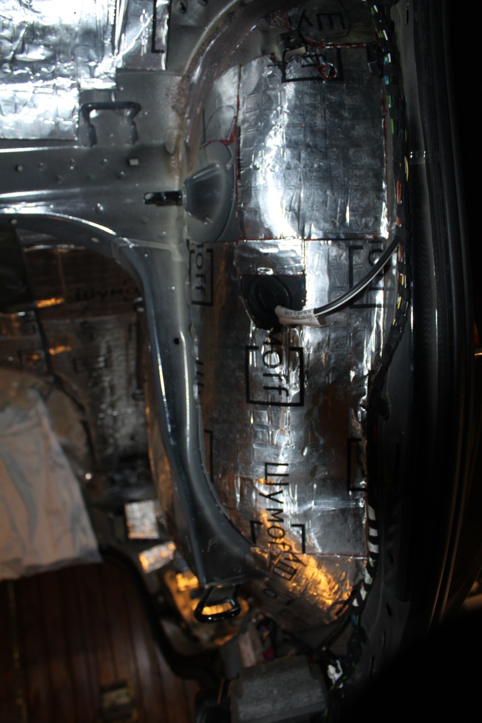

Результаты по шумке задней части.

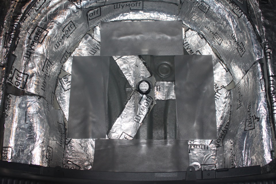

Нишу для запаски, проклеил полосками водостойкого сплена, чтобы создать эффект "подушки", между кузовом и запаской.
Ну и самый главный вопрос, ради которого это все делалось, стоит ли? Однозначно, ДА, стоит, в машине стало гораздо комфортнее ездить по трассе, стало на порядок меньше, досаждающих шумов и гула сзади. Проклеивать арки снаружи, пока не вижу смысла с таким результатом. Эффект заметил не только я, была возможность периодически кататься на Джетте 6, я думаю в стоке они примерно одинаково шумные, так вот в моей заметно тише, это отметил и владелец Джетты(она следующая на очередь по ШВИ зад.арок :) Что касается в плане музыки, то как я и предполагал, больше всего достанется задним крыльям, да они флексуют(это с М4), но я не представляю чтобы с ними было, будь бы они вообще голые.
Резюме . Если вы хотите улучшить акустический комфорт в авто, начинайте именно с задней части, особенно арки(используйте максимально вибро-демпфирующие материалы). За пару выходных и 5000р. — вы получите приятный бонус. Если вам понравилось — вы знаете что делать)

Случайно не осталось фото усилителя телефона, который не правой задней арке?
Его видно на предпоследней фотографии, весь металлический. Не могу найти номер крепежа, если есть поделись.
Спасибо!Усилитель телефона?Это преобразователь уровня Md.Lab SQ5.
Не я про ту которая серебристая с номером 4H0 035 456
А понял про что ты. А какую функцию этот усилитель выполняет?Цена не кислая 20т.р. Поковыряю фотки может увижу что. А что ты с его крепежом сделал?
Он усиливает сигнал GSM, опция (беспроводное подключение к внешней антенне)
У меня его нет, сам ставлю.
Понятно.Что-то его крепеж тоже по каталогу не могу найти. Там наверняка обычный Торкс-саморез, что-нибудь подберешь по месту.
Блок сам квадратный, а крепеж выгнутый трех палый.
Да саму основу для крепежа, тоже не проблемы сделать из жести, выгнуть как нужно. Нужно найти сам блок в каталоге, по номеру ссылку на картинку в каталоге не дает. Я так понимаю, ты хочешь все, чтобы все ОЕМ было.
Надеюсь
