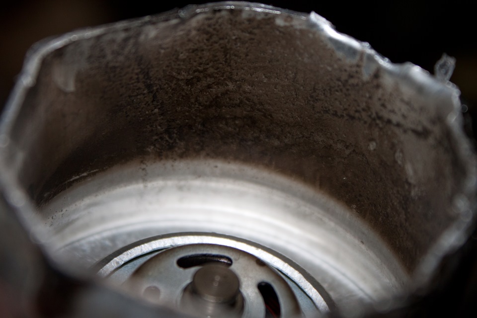

1. Поменял масло. Менял с двумя промывками. Хоть вторая промывка далека от того, что залил, всё равно масло на щупе радует прозрачностью! Посмотрим на сколько её хватит. Двигатель стал тише работать. Как и положено работать на новом масле. Масла в канистре осталось около 0,8 л от 4-х, залил максимум.

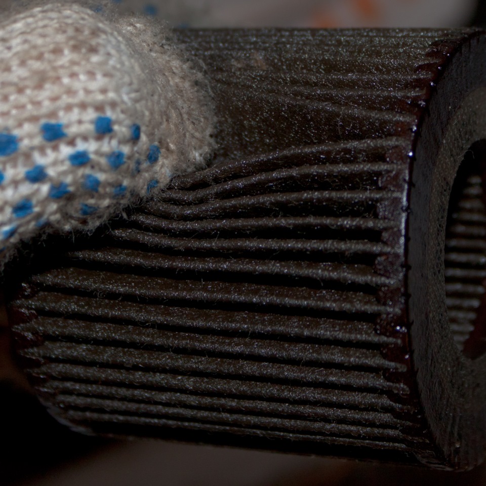

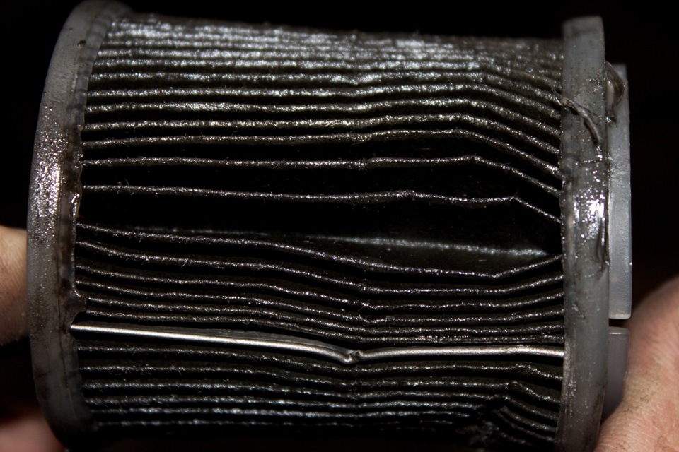

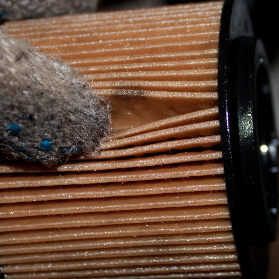

Первую промывку делал со "старым" (7500км) фильтром. Можно сравнить MANN с оригиналом, который фоткал на ТО-1.5.
Вторую промывку делал с фильтроном. Больше его покупать не буду. Из-за пластиковых торцевых элементов трудно снимать и одевать. Есть вероятность сломать крышку фильтра.

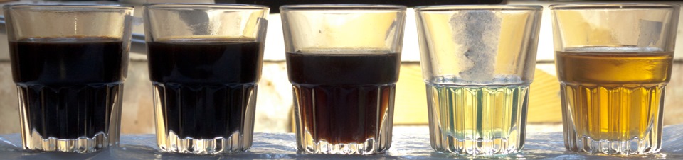

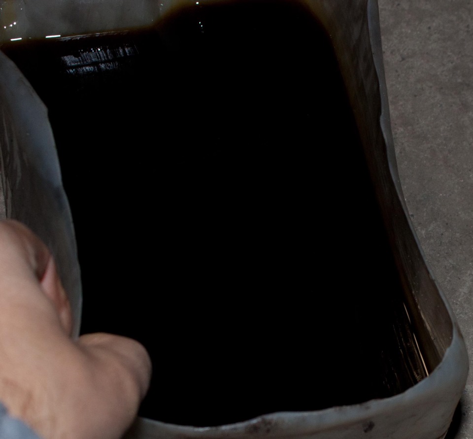

Ну и фото отработки с маслицем.

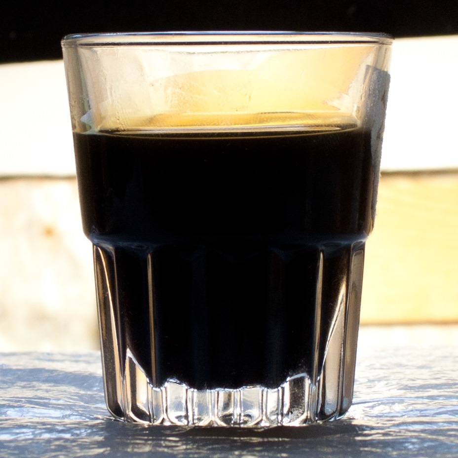

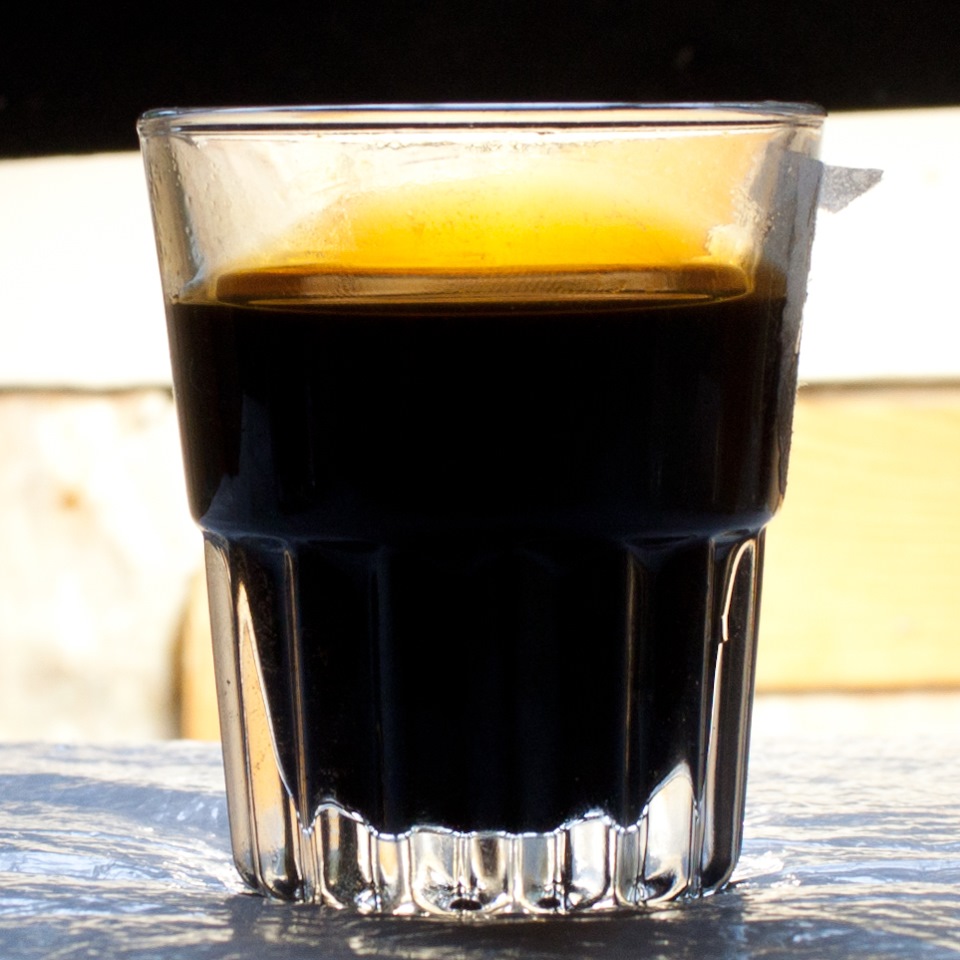

Когда протирал стопки, то стопки с отработанной промывкой были почти прозрачные, если сравнивать стопку с отработкой масла.

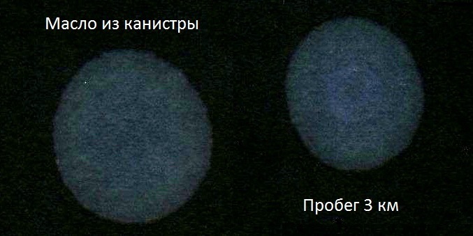

Капельная проба нового масла.
Если менять масло обычным способом (слил, залил), то залитое масло уже через 3 км будет сильно отличаться от того что в канистре.
Капельные пробы масла Motul 8100 X-cess 5W40+ТОТЕК Астра Робот-1. Пока Астра-робот решил не лить. Интересно поделать капельные пробы с обработкой "пила" без него пока.

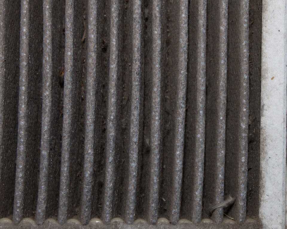

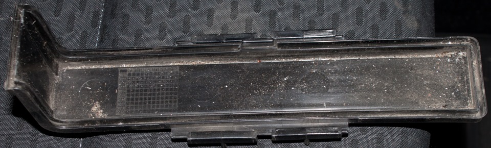

1. Поменял салонный фильтр.
Новый фильтр поставил обычный. Очень сильно пропускает запахи с улицы. Надо заказывать угольный, с этим невозможно ездить.

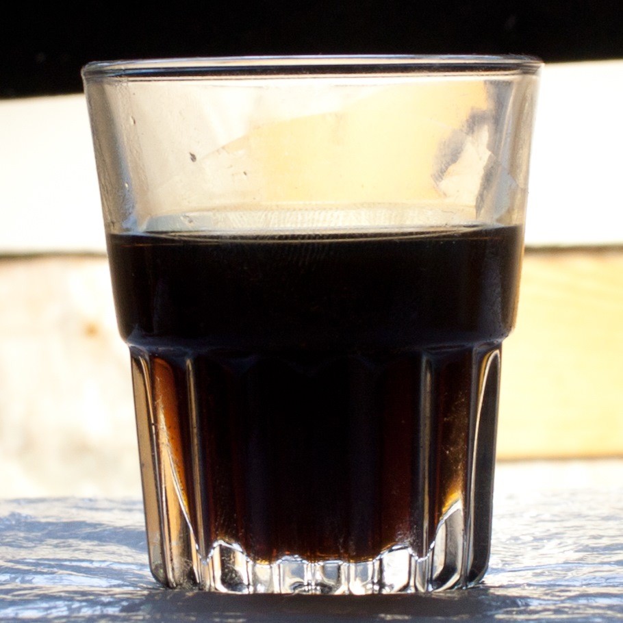

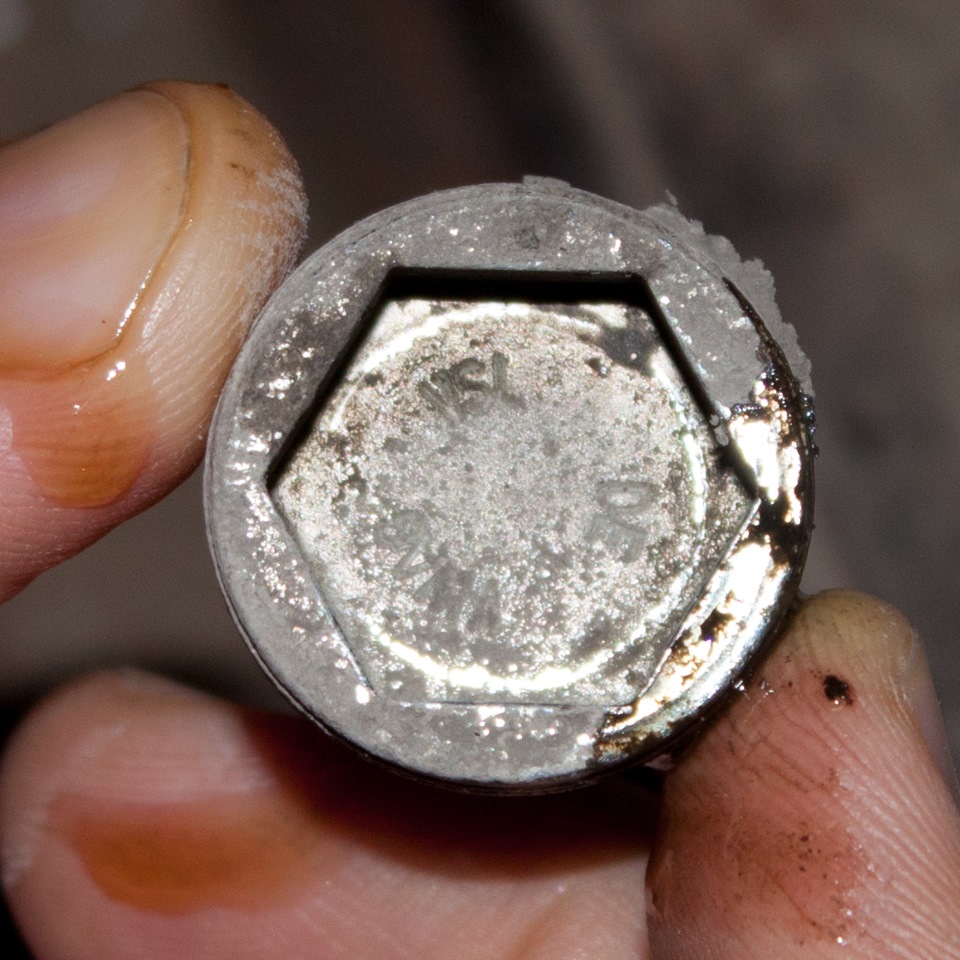

2. Слили масло с коробки. Зафоткать место расположения заливной и сливной пробки не получилось, но есть фото сливной пробки)
Масла слилось 1.7 литра.
Конечно не такое как отработка с двигателя, но и не кокосовое)

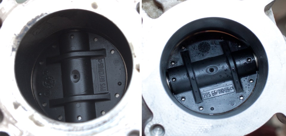

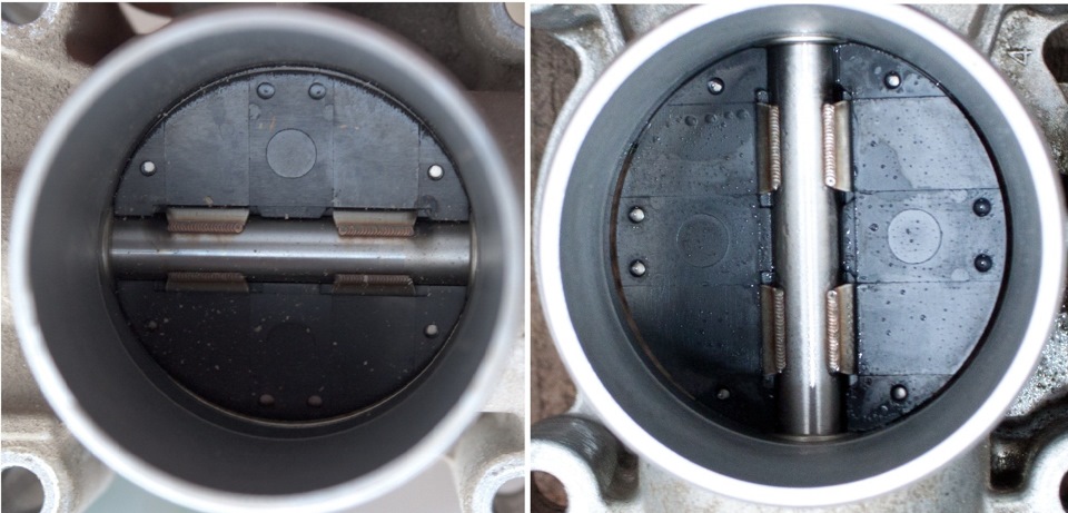

3. Пока масло сливалось занимались дроссельной заслонкой. Всё таки не сам). Особой сложности нет. Сняли, помыли, поставили обратно. Прокладку поставил новую, старая была явно уже не пригодна по внешнему виду. Адаптацию никакую не делал пока. Но планирую заехать сделать. Хотя машина едет без проблем.

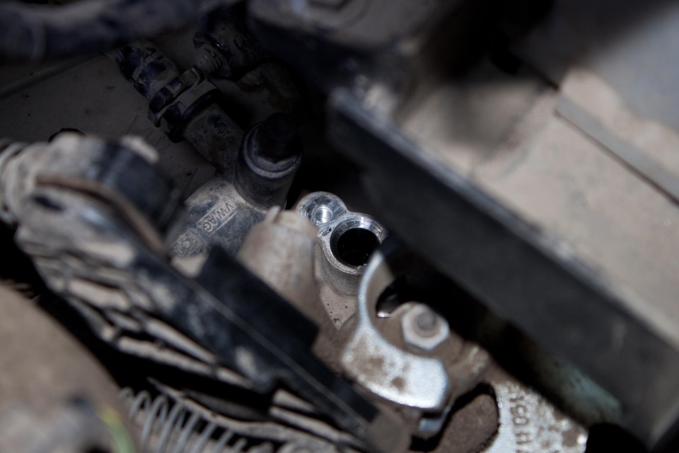

4. Заливаем новое масло. Столько же сколько и было + 50мл. Сначала заливали через заливное отверстие, вошло примерно 1.2 литра. Потом заливали через отверстие куда вставляется ось 02T 301 427 G.
Также как делал JaxLess. В общем, это отверстие далеко не для залива масла) и пришлось снимать корпус воздушного фильтра, чтобы до него был доступ. Веселье ещё то)

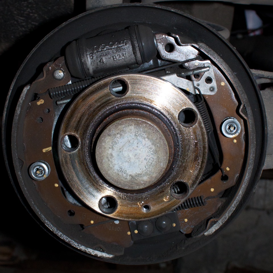

7. Чистка задних тормозов. Тормоза вполне ещё свежие, всё замечательно выглядит. Можно было не лазить ещё 15000км. Но на 60000км скорее всего повторю процедуру)
