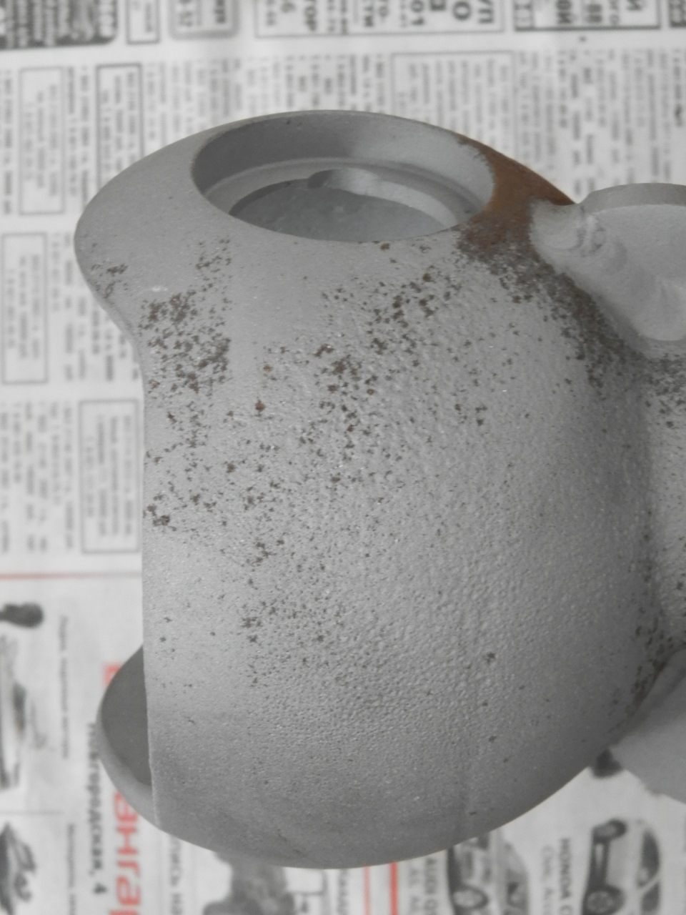

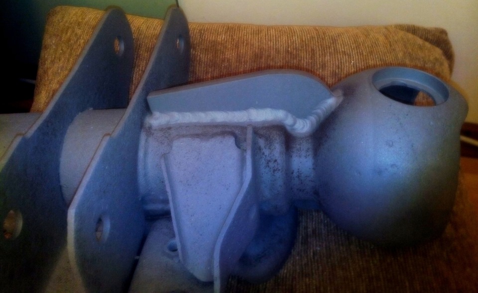

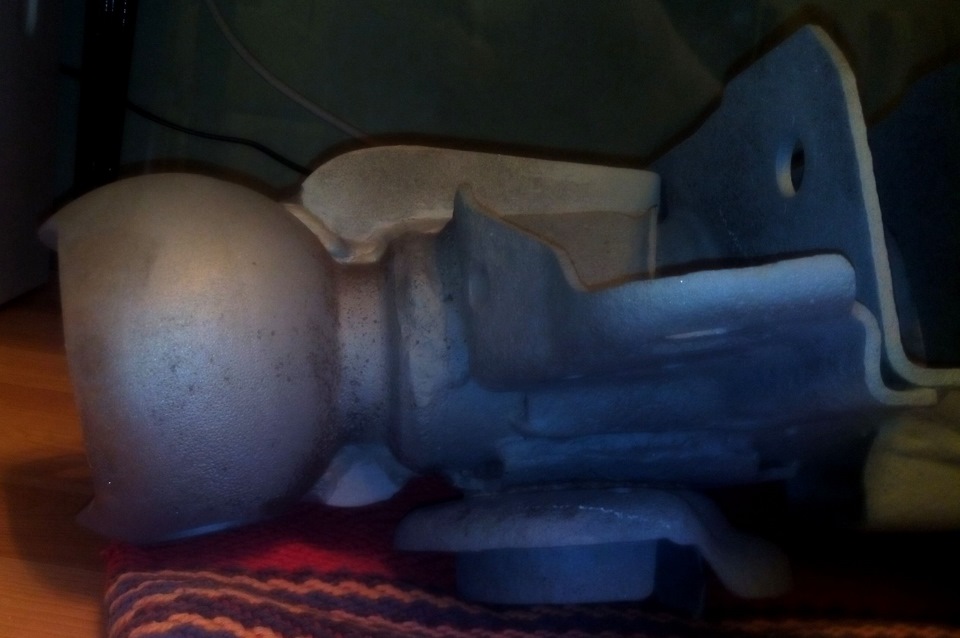

Передний мост в купленном автомобиле был уставший, поэтому было принято решение ремонтировать его капитально… После снятия моста чулок был освобожден и немного отмыт от масла. На шары и прилегающие к ним области были аргоном наварены усилители, заблаговременно приобретенные у Андрея (AZIAT, land-cruiser.ru) . Дальше пескоструйка… Из пескоструйки чулок вернулся "совсем другим человеком")))))

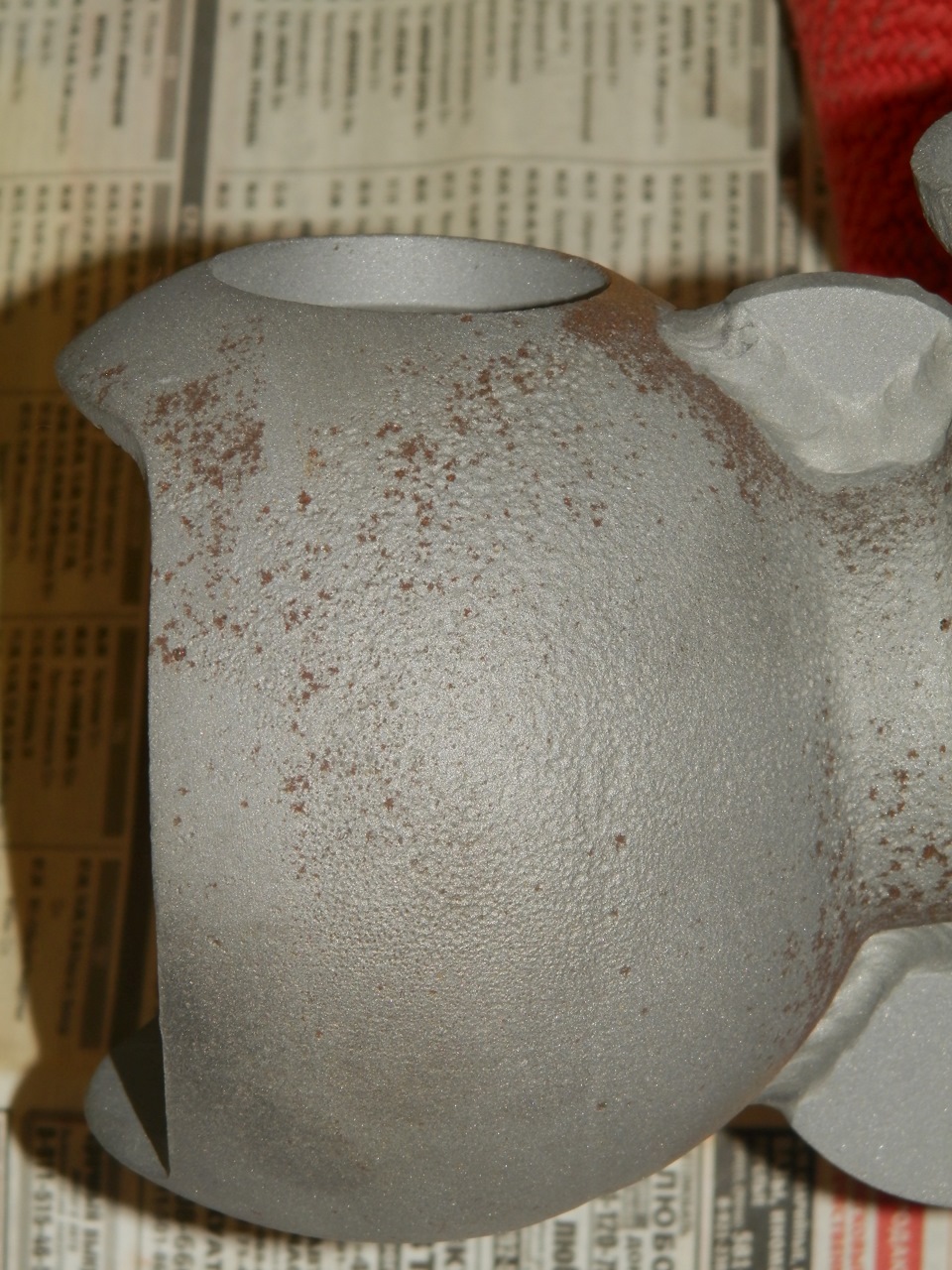

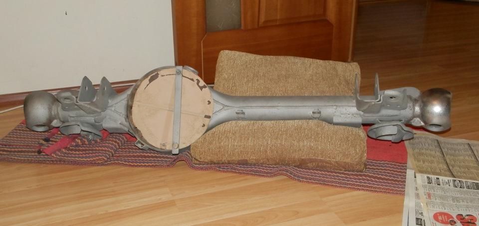

Хорошо видны усилители…

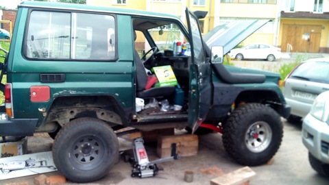

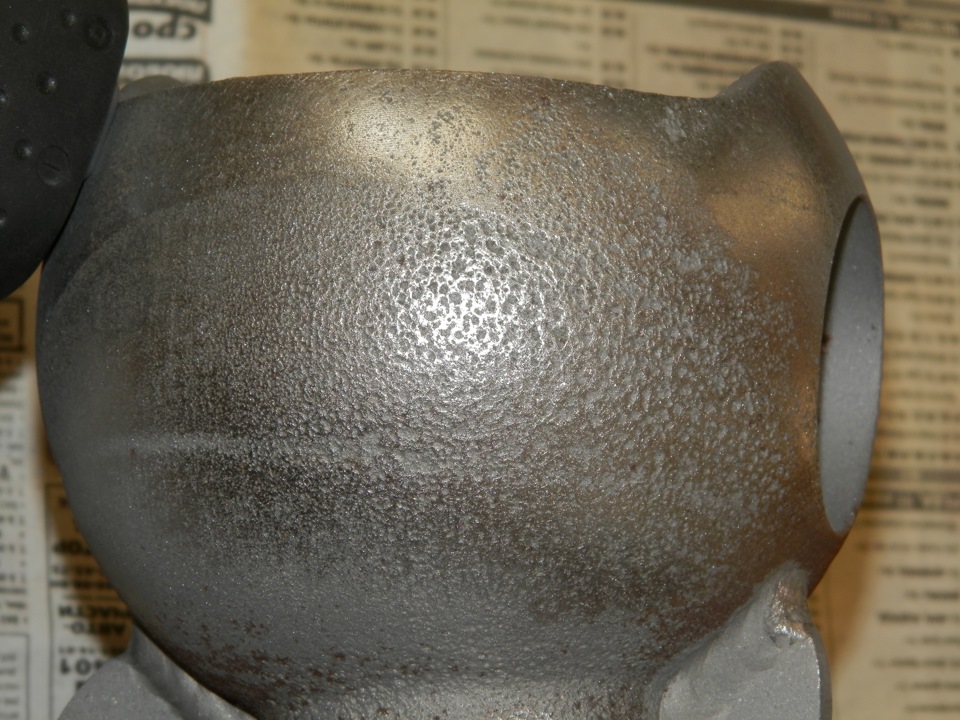

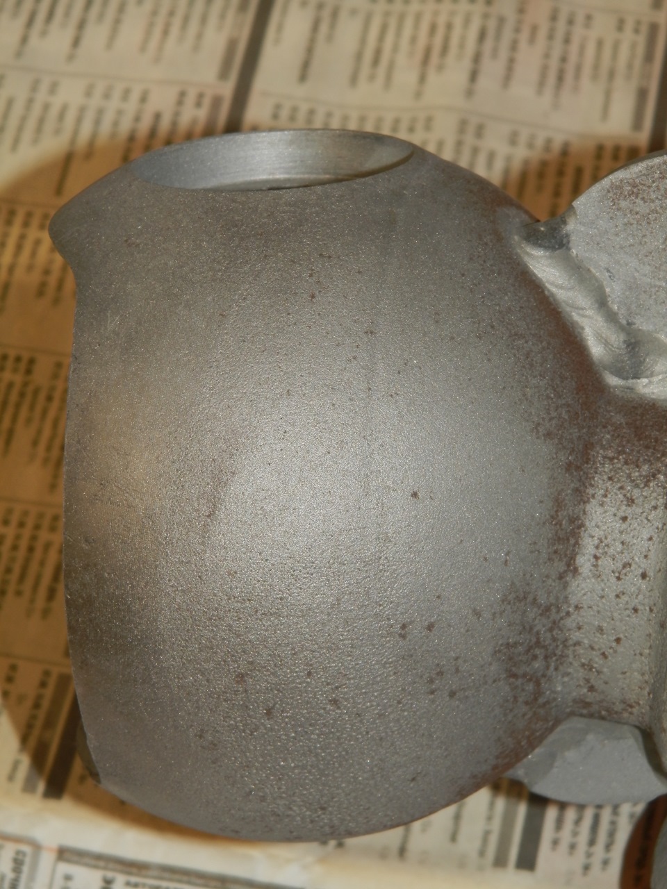

Состояние шаров плохое…

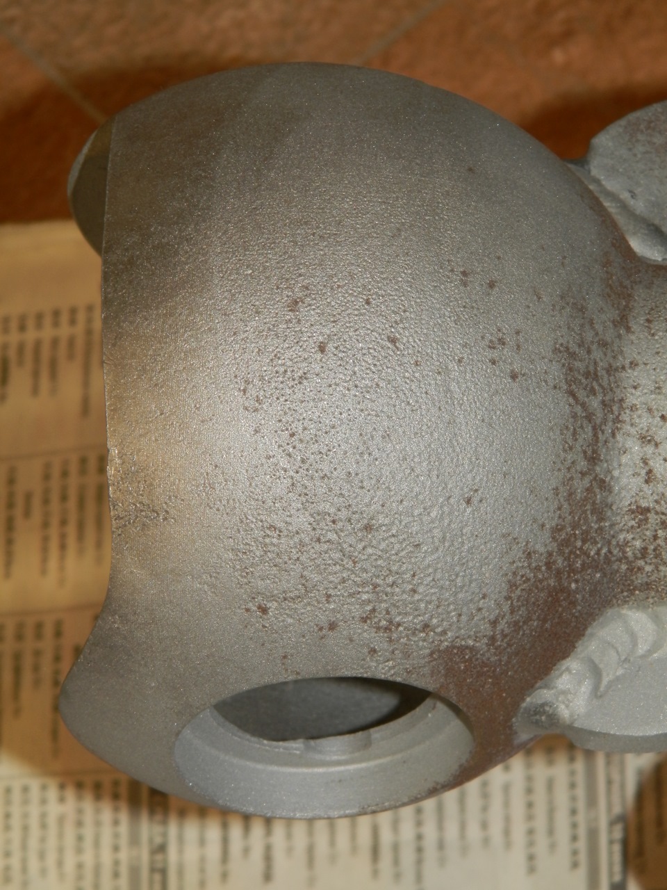

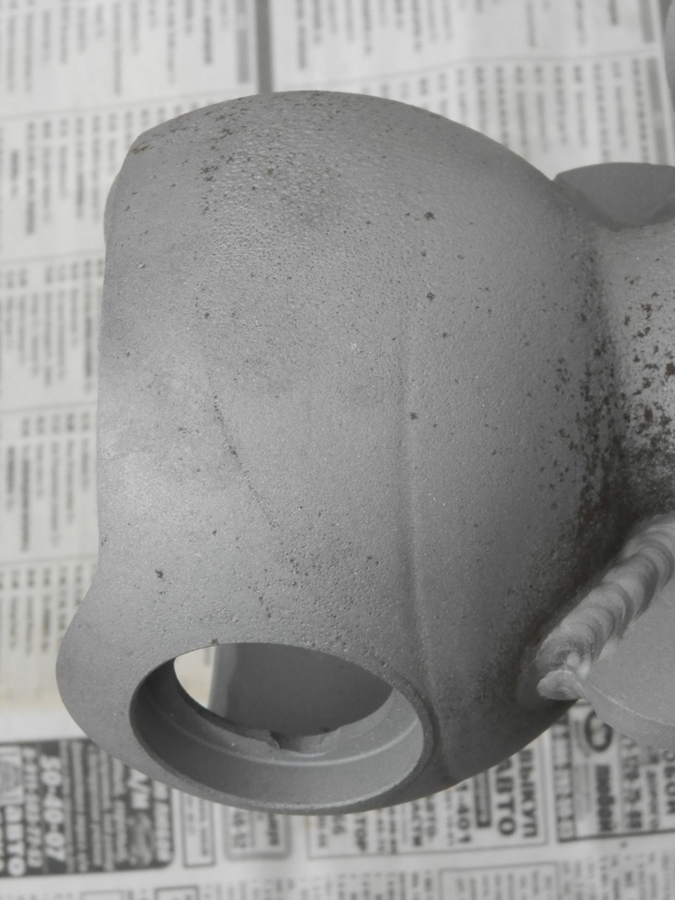

Выработка от фетров… шкворневые подшипники были убитые видимо долго… а на машине продолжали ездить…

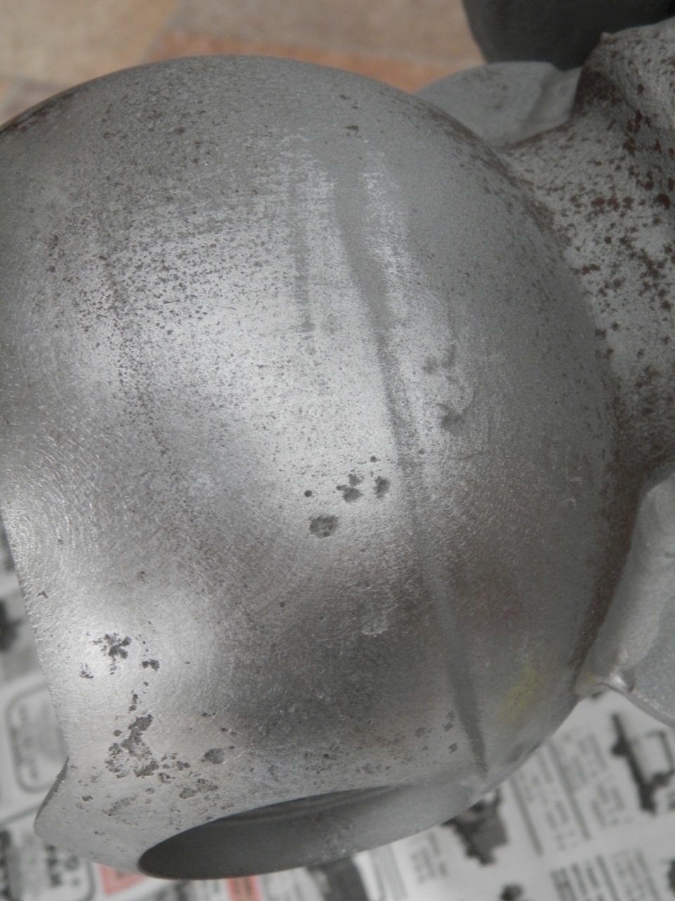

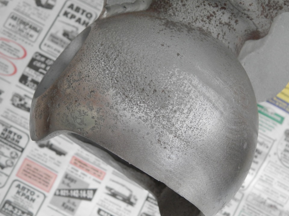

Коррозия открытых частей шара, машина много лет стояла без движения в сыром гараже…

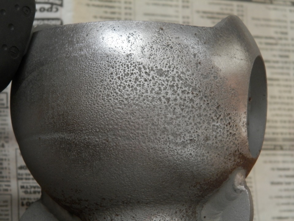

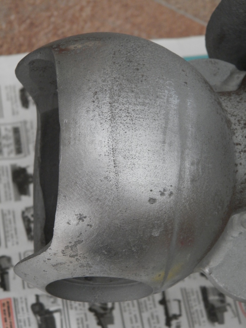

Опять выработка от фетров…

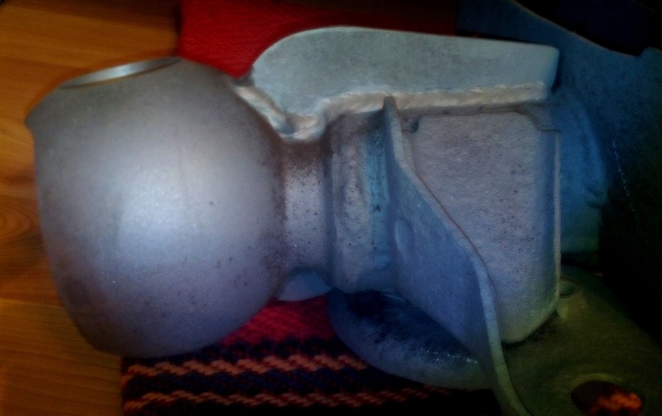

Вот такой во всей красе…))))
Немного пообтер шары очень крупной наждачкой… 24-той!))))
