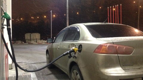

Где то месяц назад авто меня снова обрадовал. После того как я в очередной раз заправился где то через день — другой автомобиль порадовал меня навящево горящим чеком.
Первые 3 дня, чек то исчезал то снова появлялся. А потом стал гореть постоянно. Учитывая тот факт, что чек всплыл после очередной заправки — я не испугался сильно, а так чутка напрягся, понимаю что с большой вероятностью ничего страшного не случилось.

А почему же я решил не торопиться — да все очень просто: ведь если чек начинает выскакивать после заправки, то вряд ли дело в самом датчике. Ну не может же датчик ломаться именно после того как вы зальете нового топлива. Или он зараза такой вредный знает что сдохнет но терпит из последних сил до момента когда вы плеснете в бак свежего бензинчика.
Т.е. что то не так с топливом. А что же с ним может быть не так — в конце концов на лукойловской заправке бензин качественный, да и та заправка на которой я заливаюсь считается образцово показательной в городе.
А дело то все в том, что: цитирую Сергея bmwservice
"Причиной столь странного поведения, является несовершенство прошивок некоторых автомобилей и их восприимчивость к кислородосодержащим добавкам (оксигенатам), предназначенным для повышения октанового числа. Норма содержания таких добавок, типа распространенного эфира МТБЭ, в товарных высокооктановых топливах достигает 10-15%. Суммарная же норма массового содержания кислорода в топливе, при этом, не должна превышать 2,7%. Для стандартной стехиометрии, это добавка примерно +0,2% по кислороду на выходе. В виду этого, использование того же МТБЭ на грани допустимой нормы, это своего рода виртуальное "забеднение" смеси, которое по повышенному содержанию кислорода и начинает чувствовать датчик установленный после катализатора — именно по этому критерию он оценивает эффективность его работы.
Бензин, разумеется, полностью "товарный" — все показатели в норм"
По этому я решил не торопиться менять лямбду а откатать — 2-3 бака и посмотреть что будет. И вот после того как я откатал 2 бака — чек исчез. И не появляется уже где то 5 дней. И хз появится ли снова. Хотя что то мне подсказывает, что до новой заправки он точно не появится.
Вывод: тем кто столкнулся с данной ошибкой на лансере и на сузуки, не спешите бежать в магазин и сервис и выкладывать свои заработанные потом и кровью рубли. Лучше подождите немного, возможно ничего чинить и не надо так как ваш автомобиль в полном порядке.
