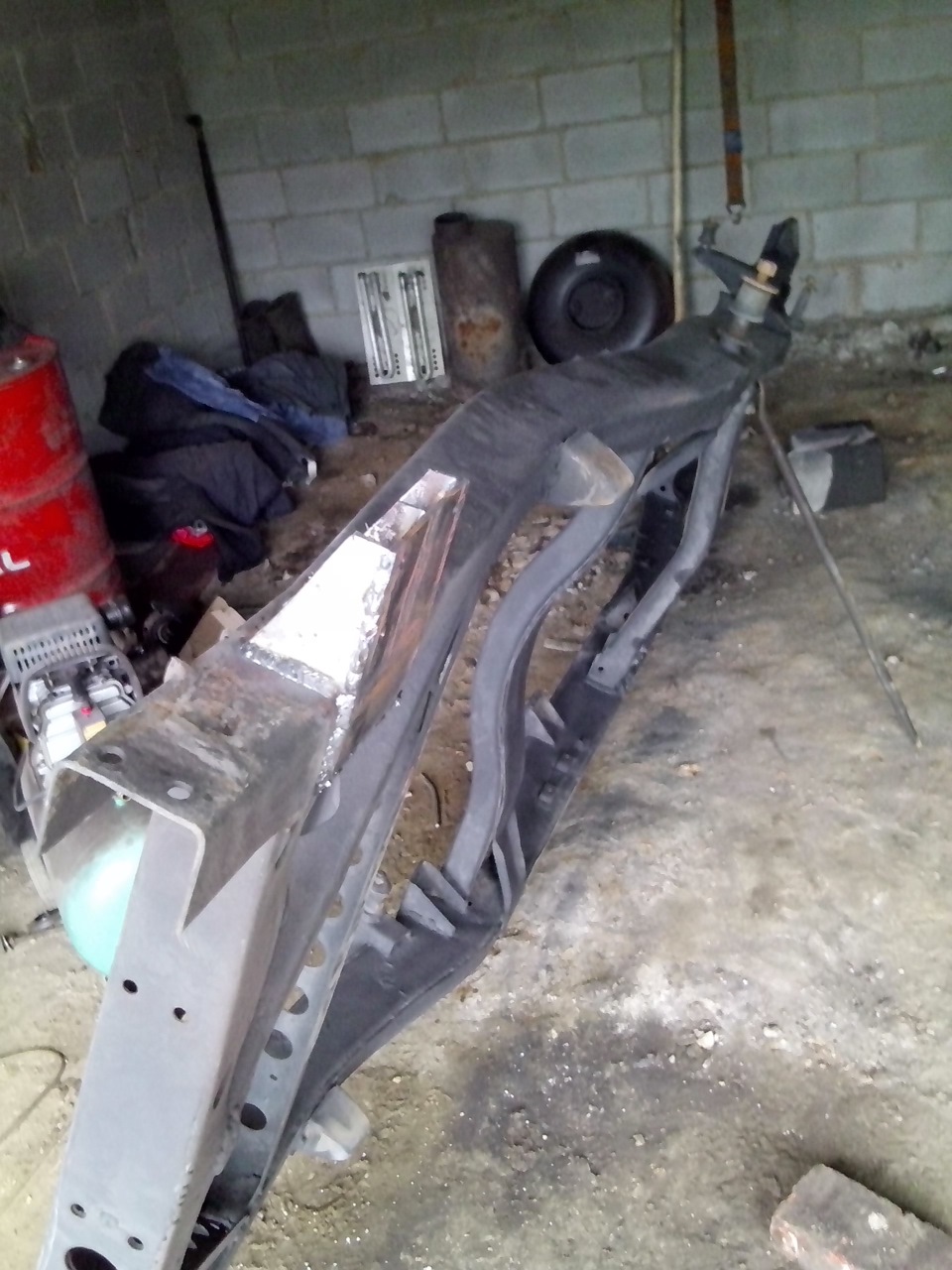

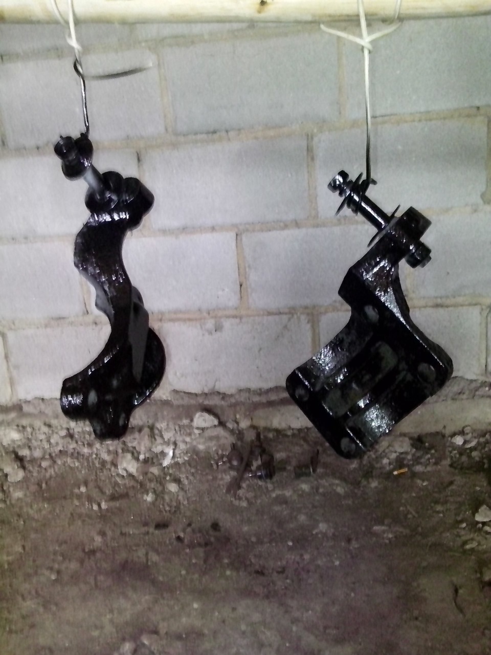

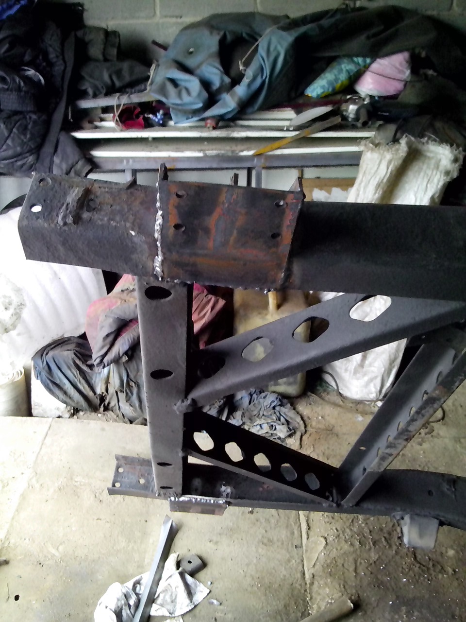

Всем привет.Решил построить машину с нуля, только кузов будет старый.А идея возникла после того как перебрал мосты.Родная рама хоть и переварена, но на месте сварки старой рамы и новой всегда лопается, вот и решил перейти на УАЗовскую.Ни для кого не секрет, что меж колёсная база ГАЗ 69 короче на 8см., вот и решил перенести задние рессоры на 8см. вперёд.Задние площадки сразу приварил снизу, теперь не надо ставить проставку, ну а спереди придётся ставить. Кронштейны изготавливал из 4-х миллиметрового железа.Теперь осталось найти фрезу или кольцевую пилу, чтобы просверлить отверстия в рама под пальцы.Саму раму зачистил, загрунтовал и покрасил.

Крепление серьги задней рессоры можно было бы и не переносить :) Достаточно только перенести палец задней рессоры и установить малолистовую рессору от УАЗ Хантер… www.drive2.ru/l/3561237/
Спасибо, знал бы раньше, всё равно рессоры покупать, ну теперь будет как есть

я так и сделал. а чтобы просверлить раму есть фрезы для дрели разного диаметра

Все таки нашел 4мм.
Я отверстия в раме сверлил ступенчатым сверлом, главное точно наметить места отверстий и все.потом все равно втулку вваривать.
А не подскажешь где такое сверло купить, или может дашь на время
Мне из москвы привезли.
