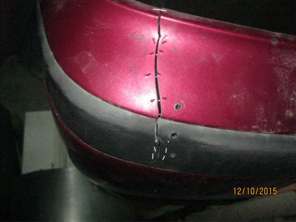

кривовато на первый раз, если кто знает как работать со стекло волокном приму в дар полезные советы, собираюсь попробовать с бамперами .
скрепляем
вживляем
бампер плавится хорошо и сетка норм держится, осталось шпакленуть.
