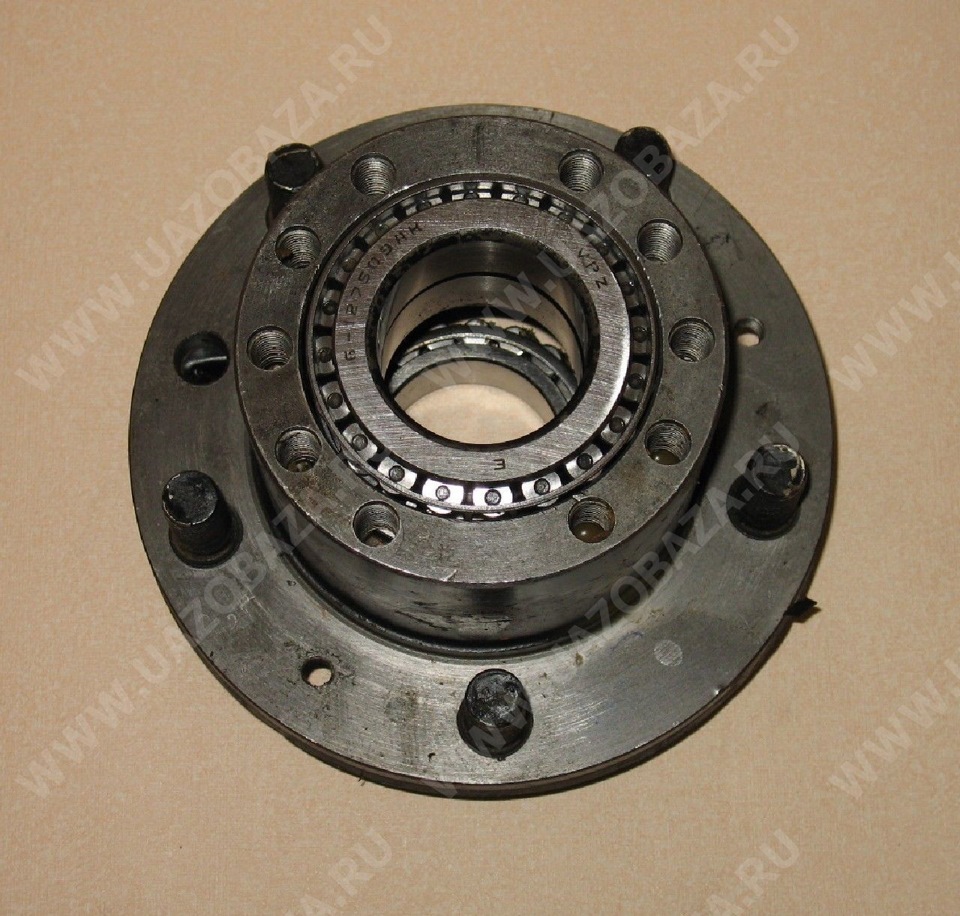

Приехали сегодня с базара, вижу и слышу папа подъезжает на Уазе, передок скрипит, шкребет, в итоге заменил 2подшипника, сальник на ступице, сразу поменял шпильки т, т.к ездил на 5, но две были зализаны.Подтянул шкворня, прошприцевал таотницы-литолом, собрал, завел-прогрел и снова грязь месить.Фото нет, так как на телефоне тач скрин полетел, да и руки были в мазуте.

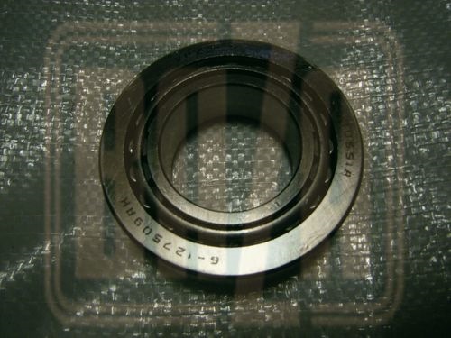

Фото не мои, взял с яндекса, VPZ (Волжский стандарт, такое г…, зиму отходили и начали сыпаться, ужас) .Как часто ВЫ делаете передний мост на Уазе?
