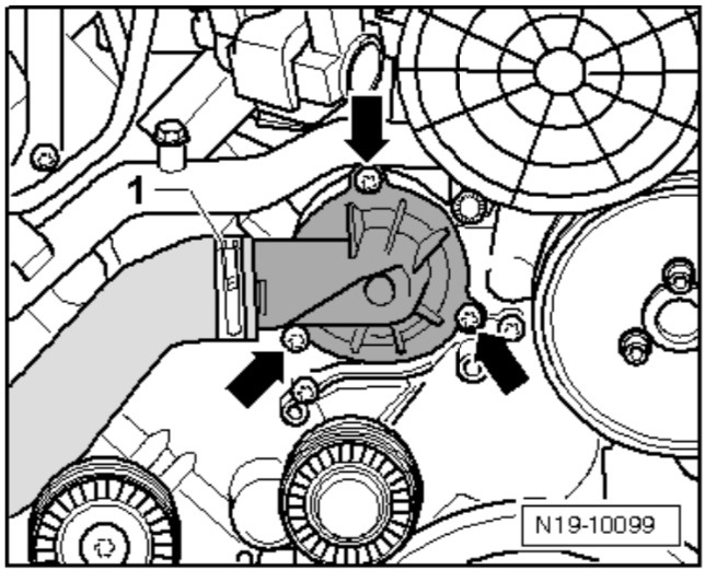

Чтобы понять как устроена система охлаждения ДВС, прикладываю схему из ELSA:
ELSA — Схема подключения шлангов системы охлаждения (двигатели CASA, CASB, CASC, CATA)

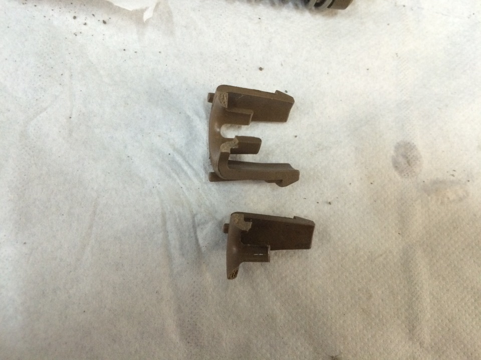

Ну и конечно нужен сам термостат ОГ, хочу отметить мне под артикулом 059121113N пришел сам термостат и резиновое уплотнение с артикулом WHT003368, т.е. отдельно колечко можно было не заказывать, хотя в каталоге это разные позиции …
По защелке 059131142 (на схеме 1С) пришел отказать поставщика, перезаказывать не стал, поставили старую.

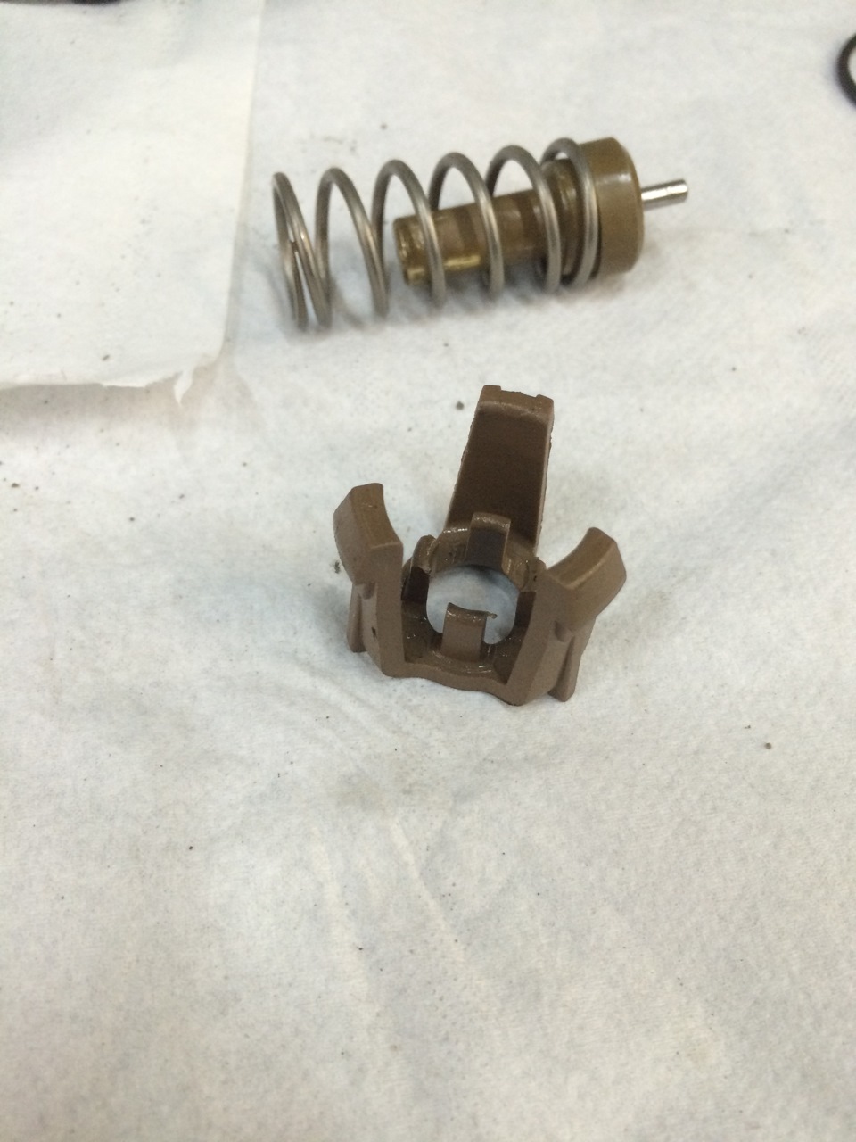

При демонтаже термостата ОГ его клапан просто вывалился из корпуса, со временем пластиковое крепление клапана потеряло свою эластичность, пластиковые усики сжались и клапан перестал держаться внутри корпуса, получается клапан был всегда открыт. Пытался вставить клапан вручную, вываливается.

Так в итоге, какая температура открытия термостату егр? 70 градусов? Это испраный или сломанный?
75 градусов, новый термостат конической формы

У меня в записи есть ссылка на схему охлаждения, этот термостат не участвует в малом и большом круге, у него свой контур.

Посмотри внимательно, согласно ссылке три термостата, а по факту их два! И жижа из основного. через подкачивающий насос идёт к радиатора ог
