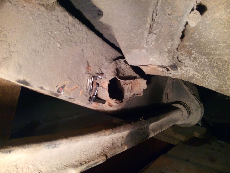

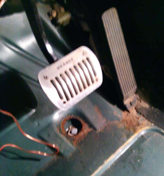

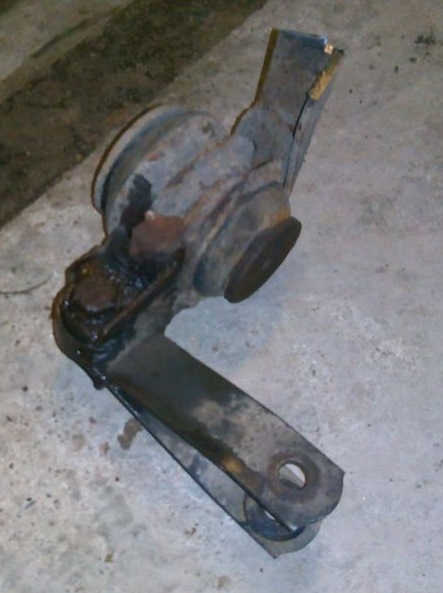

Пришло и мне время заняться этой болячкой Мерседесов гелендвагенов. Опора крепления кузова под водительским сиденьем стала в поворотах и на кочках стучать в пол, т.к. к этой же опоре крепится стабилизатор поперечной устойчивости, и вот его крепление как раз и стучит.
Предыдущий хозяин пытался ремонтировать эту опору у каких-то альтернативно одаренных ремонтников, которые просто прихватили парой уголков уже обломанный кронштейн спереди к раме. В результате кронштейн держался только спереди на уголках, а сзади его выворачивало стабилизатором.

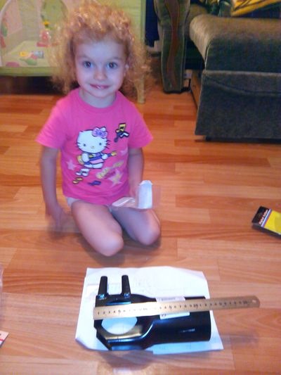

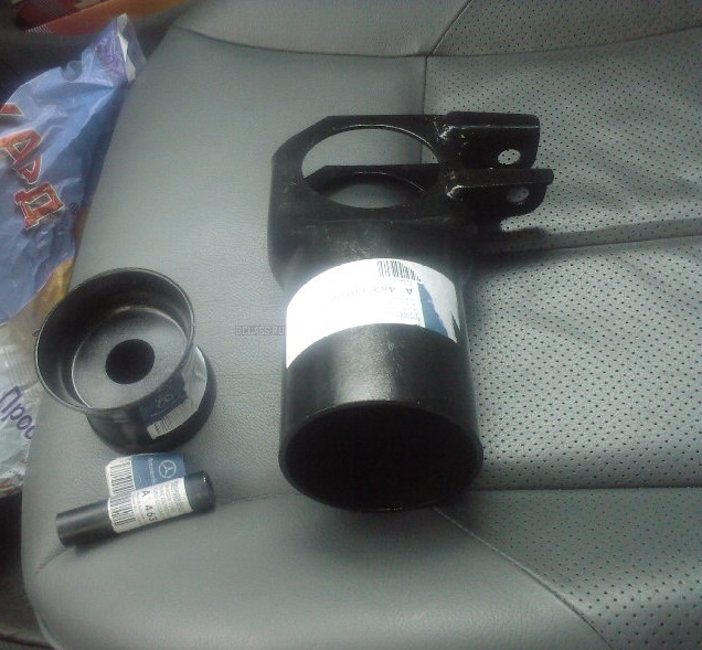

Были закуплены следующие детали:
кронштейн левый — А4633100067
чашка подушек — А4633100075
втулка для болта стальная- А4633170053
втулка верхняя второпластовая- А4603170026
втулка нижняя второпластовая — А4603170126
Все обошлось порядка 6800 руб.
Машина на яме. Выкручиваем болт опоры изнутри кузова.
Выкрутить не удалось, т.к. болт намертво приржавел внутри втулки. Обломали и со стороны шляпки болта и со стороны гайки. Оригинальный болт заказывать смысла нет. Там подойдёт обычный М10 длиной 110-130 мм, например от крепления бампера 2108.

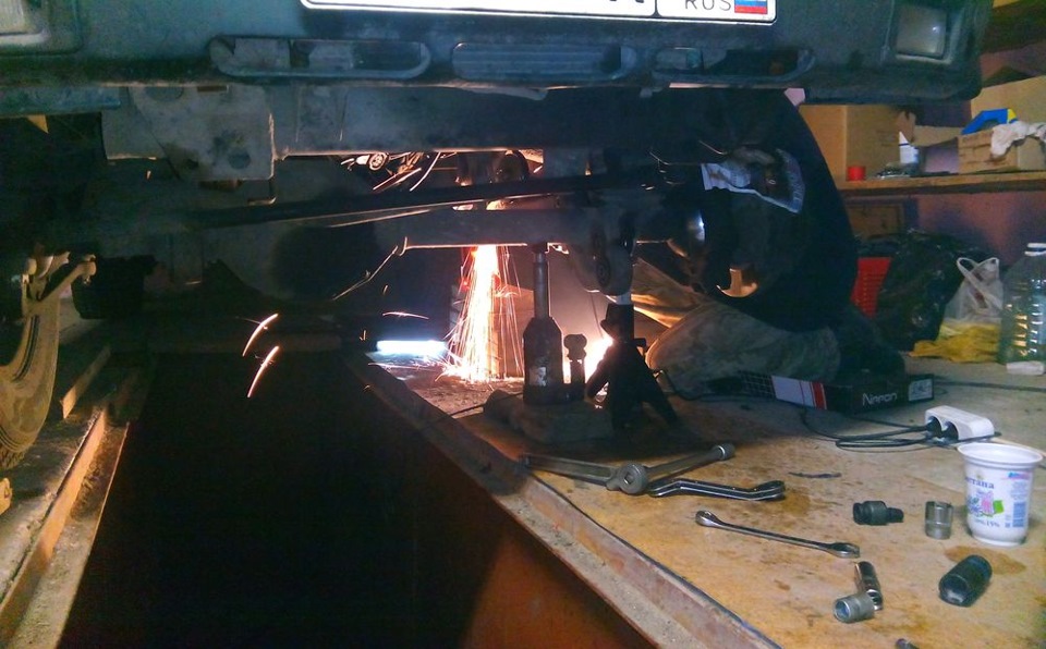

Снимаем колесо, рулевой демпфер и рулевую тягу снимать не стал, места и так хватило. Стабилизатор, естественно, уже снят при снятии АКПП. В зоне кронштейна снимаем с клипс и креплений провода и трубки и аккуратно подходящим прутком поднимаем их выше, закрепив за раму. Мы использовали подходящую монтировочку.
Левый продольный рычаг откручиваем с передних креплений и ослабляем гайку сзади. Опускаем его вниз, насколько возможно. Совсем вынимать рычаг не пришлось, при подъеме кузова места хватило.
Откручиваем снизу гайку передней опоры кузова с левой стороны. Той, которая в самой передней точке рамы, под защитой передней. Совсем снимать не надо, достаточно ослабить гайку на 2-3 см.

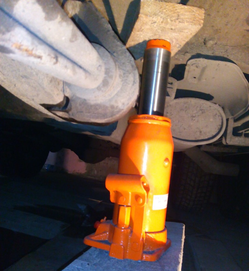

Поддомкрачиваем кузов и поднимаем его над рамой на несколько сантиметров.
В результате в зоне заменяемой опоры становится достаточно места для работы.

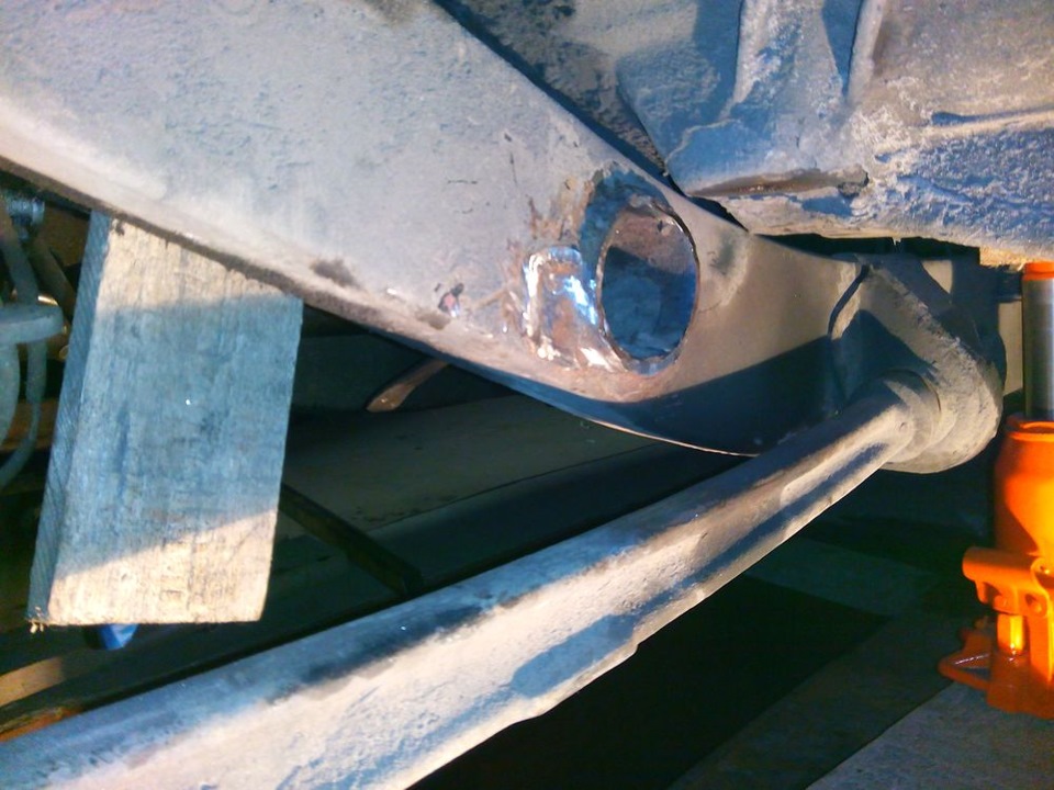

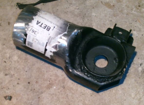

По сварному шву обрезаем старую опору с обеих сторон, пока не покажется щель между старой опорой и рамой по всей окружности прилегания.
Выбиваем старую опору.

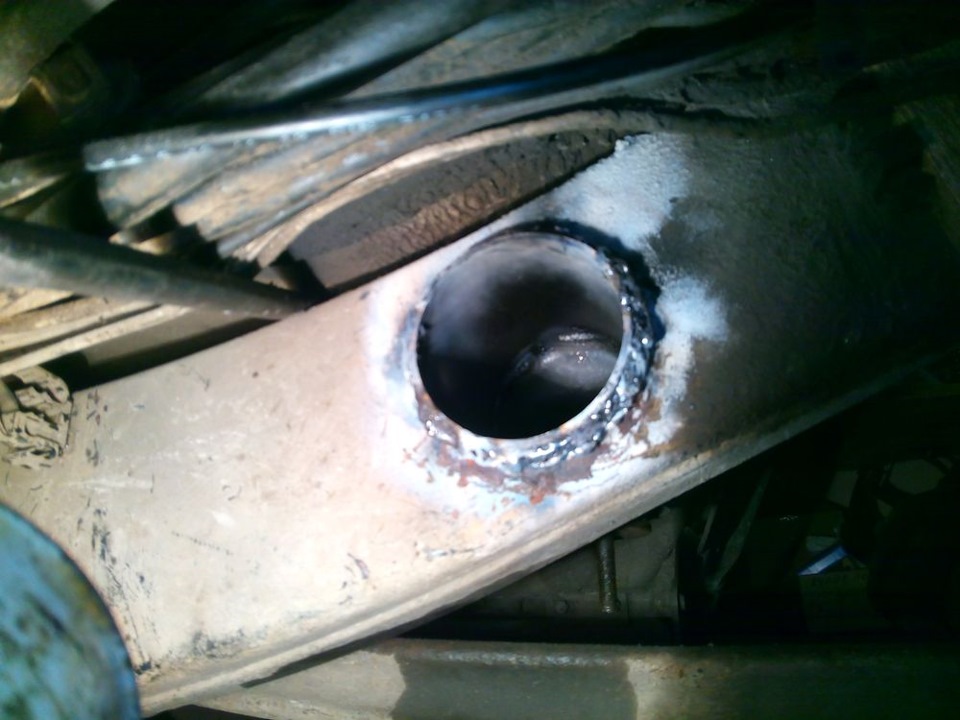

В новую опору ввариваем стальные чашки и красим шов, зачищаем по будущему месту сварки.
Ставим новую опору с резинками и втулками на место, выравниваем, прикручиваем болтом к кузову. Приопустив домкрат, на котором стоит кузов, выставляем опору в отверстии рамы и прихватываем ее.
Затем болт откручиваем, кузов опять поднимаем и обвариваем опору по кругу с обеих сторон.

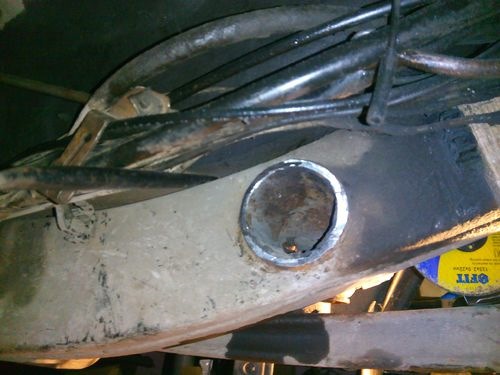

Далее обработка сварного шва, шовный герметик, покраска по вкусу. И собираем все назад как было.

В раме не труба, а выштамповка под трубу опоры. Т.е. металл рамы чуть вытянут наружу для создания опорной площадки для трубы опоры.

кронштейн можно и самому сделать из подходящей трубы. Но его придется из двух деталей делать и варить встык, усиливая косынками. штатный понадежнее, конечно.
