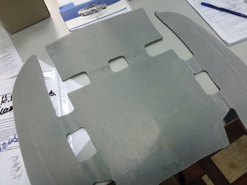

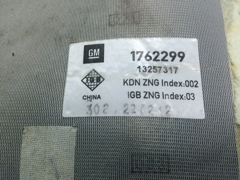

Всем привет! Вчера, наконец-то, заменили подогрев обоих передних сидений. Эпопея началась ещё в июне, и вот в конце октября маты приехали. С учётом приближающейся зимы это очень вовремя. По утрам стало теплее, местами ;)

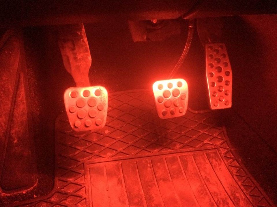

Особенность китайских накладок на педали — они изнашиваются. За время чуть более года истерся метал на педали тормоза и немного педаль газа. Замена произведена.

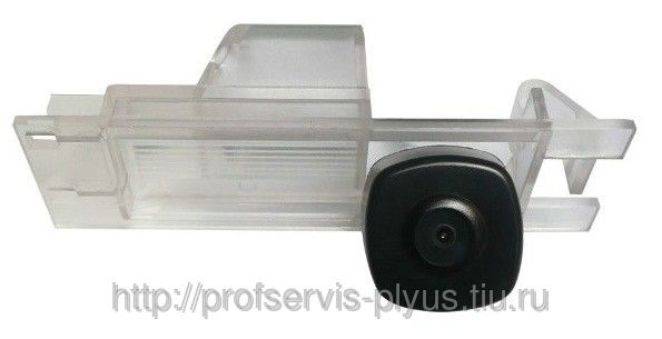

Ещё неприятность — отказала камера заднего вида. Сначала периодически не работала, потом вообще серный фон. Диагностика и вскрытие показали, что причина в схеме, которая находится в расширении на проводе. Туда попала вода и все накрылось.
Угол обзора: 170°
Матрица: CMOS OV7950
Поддерживаемые видеорежимы: PAL/NTSC
Физическое разрешение матрицы: PAL/NTSC: 628x586 / 656x462
Класс пыле- и влагозащиты: IP67
Минимальная освещенность: 0.2 LUX
Разрешение: 420 линий
Выход: CVBS тюльпан, уровень 1.0Vp-p.75 Ohm
Диапазон рабочей температуры: от -30C до +60C
Питание: DC 12V
Парковочная разметка: Есть
Подсветка номера: Есть, встроенный светодиод
Тип передачи изображения: Зеркальное
Комплектация: В комплекте с камерой поставляются все провода для ее подключения, включая 5 метровый видео кабель.

Сколько стоит такой мат подогрева?и артикул напиши пожалуйста.
Сколько стоит — не знаю, меняли по гарантии, с артикулом то же самое
Все понятно, спасибо.

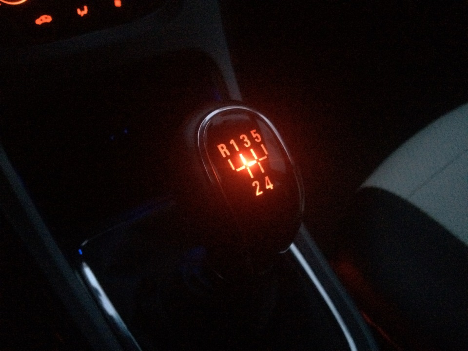

что то ручка как то странно светит! ты один фокусирующий диод поставил?! свет просто в центе а по краям тускнее!
Да, пока так. Найду лучше — поставлю
А как ручку кпп делал?
Смотрел здесь www.drive2.ru/l/4503053/
но диоды ставил другие (от ленты)
