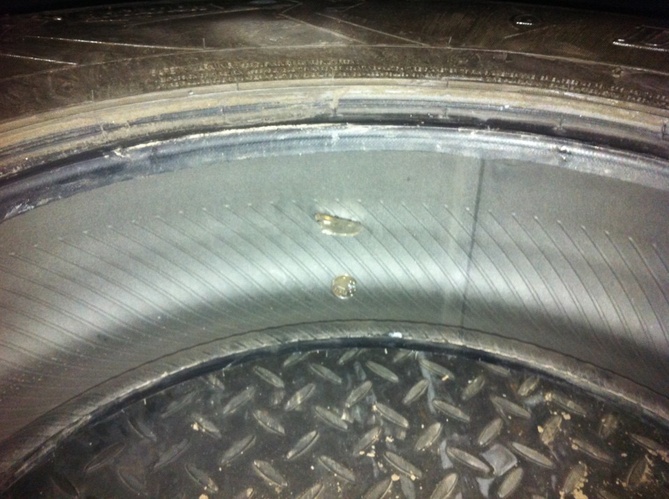

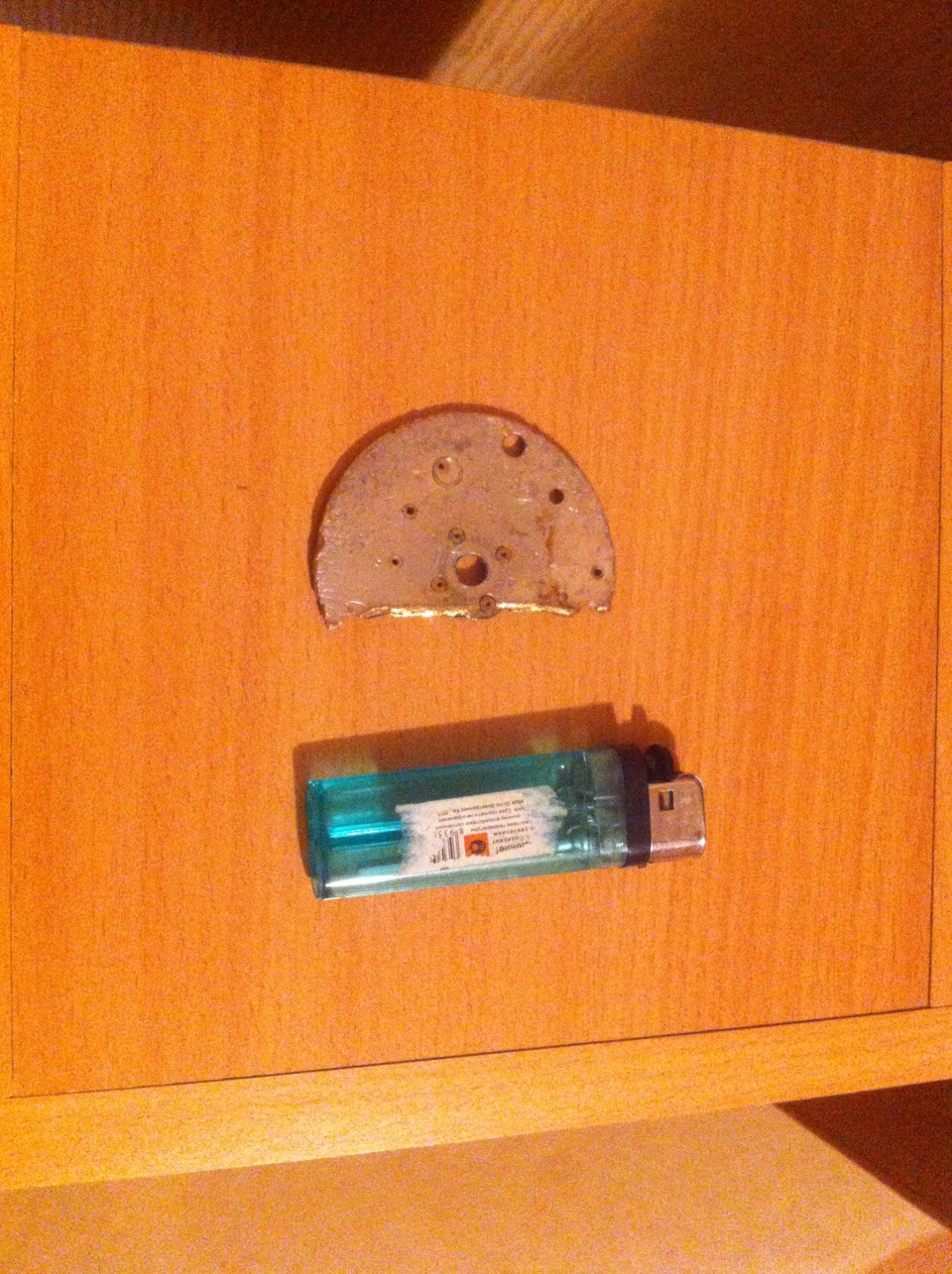

На этом познавательная страничка заканчивается и начинается суровая реальность. Передвигаясь намедни по улице, названной в честь ак. Киренского, который являлся основателем моей Альма-матер, до недавнего времени называвшегося Красноярский государственный университет, почувствовал удар в левое заднее колесо. Удар был неожиданный, потому как полотно дороги было ровным и без изъянов. Метров через 500 остановился, так как прибыл в конечную точку пути и вышел из машины перекурить. Слух не сразу, но настойчиво привлекло непонятное шипение. Поиск глазами по сторонам нашел причину сего явления — заднее колесо стояло на ободе и издавало предсмертный свист. В воздухе кружил осенний пушистый снег, я стоял в костюме и галстуке, мне и жене, в первую очередь, через полтора часа надо быть на работе в 60 км от этого места. Если я ввиду гибкого графика и могу погулять в рабочее время, то ее ученики ждать не могут. Делать нечего, полез за запаской. Первый раз снимал ее на спущенном колесе и обнаружил неприятную особенность — балка фаркопа не дает руке пролезть между лежащим на земле колесом и балкой и вытащить цепь тали из центрального отверстия диска. Пришлось предварительно приподнять мост на домкрате. Тут выяснилось, что на высоту замены колеса поднимать не стоило, ибо цепь тали натянулась и снять ее опять не получается. В общем, наматерился про себя я знатно за эти 15 минут.
Причина спущенного колеса выглядела примерно так:
На первый взгляд вроде не так страшно. После работы не откладывая дело в долгий ящик отправился на шиномонтаж, так как передвигаться по льду, даже на полном приводе, хромоногим на одно колесо всесезонкой "Бриждстоун" как то не очень хотелось.
В шиномонтаже царил "праздничный" ажиотаж. Автолюбители, внезапно обнаружившие приход зимы, имитировали очередь в магазин "Вино-воды" ранней перестройки и сухого закона, трясущимися руками распаковывали шипованные обноски и расставались со своими кровными. Как я в такие моменты бываю счастлив, что исповедую религию "Второго пришествия комплекта колес".

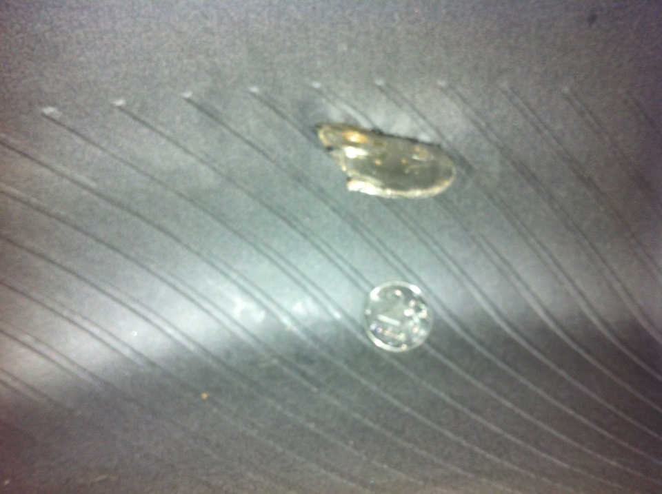

Вручив колесо монтажнику вышел за ворота пустить дыму. Растерянный взгляд монтажника в мою сторону заставил выбросить наполовину истлевшую палку суперлегкой и подойти к нему. Прямо скажем, я человек не впечатлительный, но даже меня то, что я увидел заставило оцепенеть секунд на 10. Ну ладно, на 15…
(монетка 2 руб. для масштаба)
Монтажнику, который до этого похоже кроме саморезов из колеса ничего не доставал, пришлось обратиться за "техническим" советом к "более опытному" монтажнику. Из уст последнего донеслись фразы: "Тут нужна армированная заплатка… У нас таких нет… Поврежден корд… Ремонту не подлежит… Все равно вылезет грыжа…".
После этого как Су-25 над Сирией в голове пронеслись мысли:
— 7000 за колесо;
— нужно два колеса;
— прощай Саяногорск, ибо ехать по перевалам на запаске вообще не вариант.
Позже я более склонился к мысли, что недружелюбие монтажников, у которых в ушах стоял звон монет, было вызвано нежеланием связываться с таким тяжелым случаем. Вариант мести за облитый грязью станок я исключил :-)
Надежду терять не стал, и решил на следующий день обзвонить/объехать другие шиномонтажи города. Через знакомых в тот же вечер вышел на шиномонтаж, хозяин которого прикупил новое оборудование для ремонта и похоже был не прочь им воспользоваться.

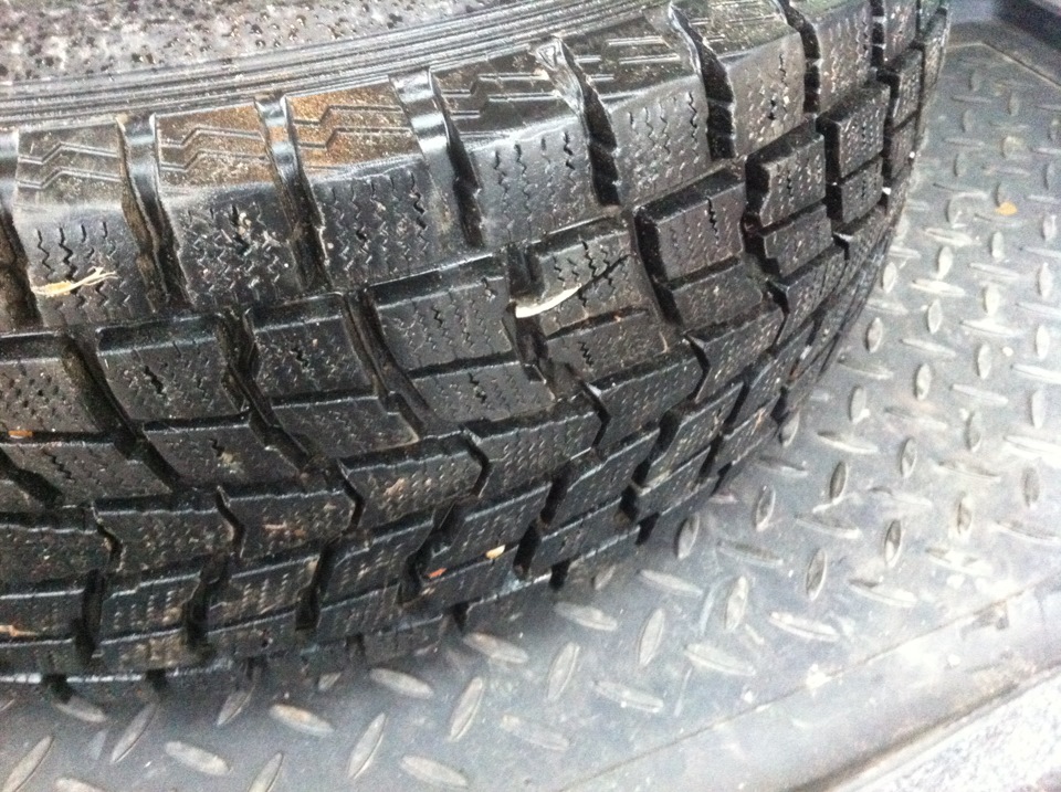

В общем, через пару дней я получил свое отремонтированное колесо. На запаянной после пореза "шашке" протектора заботливой рукой мастера и резаком для бумаги были вырезаны новые ламели. И это в доплнение к установленной изнутри армированной заплатке. Ну не душка ли…
Вот так выглядел виновник "торжества":
Посмотрим, надолго ли хватит этой заплатки и полезет ли грыжа. 1400 р. вместе с монтажом стоит того, чтобы проверить, а купить новые два колеса я всегда успею…

Ну да, прикольные вещи на дорогах встречаются )) В прошлом году — летом, на штатном бриджике (катаю его если никуда "ехать" не нужно) в чистом поле поймал кусок железки, который мне этот самый бриджик вдоль ламелей на 5-6 см распустила (снаружи больше, внутрь меньше)… у местного умельца поставили армированную заплатку изнутри, а снаружи сырой резиной и в вылканизатор. Суммарно уже тык. 9-10 на нем накатал, ставлю сзади, в запаску не пользую, проблем нет. Так что и у тебя должно быть все норм.
Прикольно. Я как-то зуб от ковша трактора поймал во дворе. Гады снег зимой чистили металлической лопатой.
Есть у меня знакомый шиномонтаж. Там кусок пенопласта на стене висит с извлекаемыми из колёс "экспонатами". Много интересного на наших дорогах встречается.
Я предлагал ребятам из шиномонтажа оставить железяку в качестве экспоната. Они сказали, что коллекцию не держат.
Тогда в металолом. На вырученные деньги — купить колесо.
