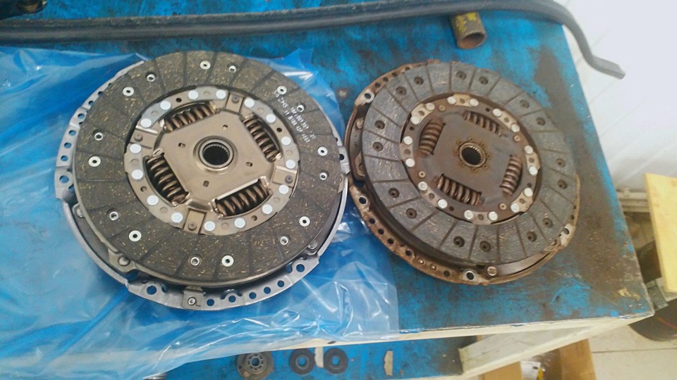

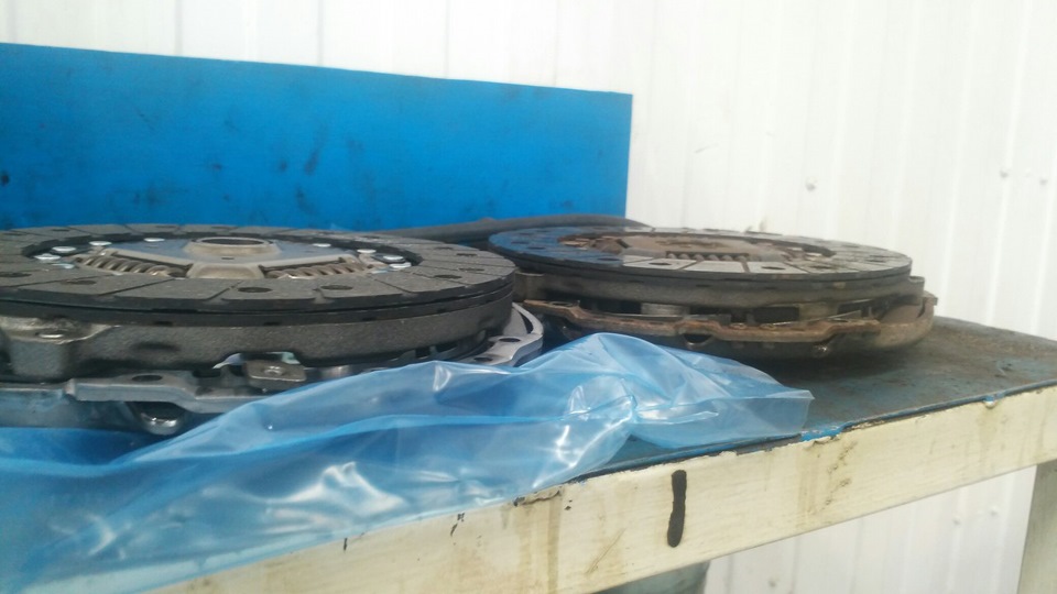

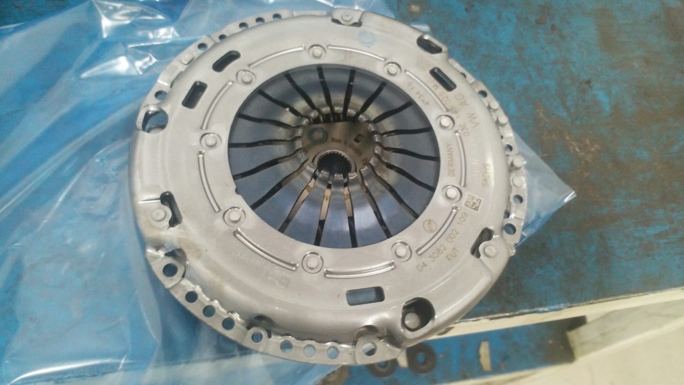

Еще на ТО-2 я жаловался на стрекотания сцепления на холодную. Мне сказали что это известная проблема но пока что обновленного сцепления не выходило… как выйдет поменяем.
И вот гдето с месяц назад вышла TPI 2040620/1 по данному вопросу.

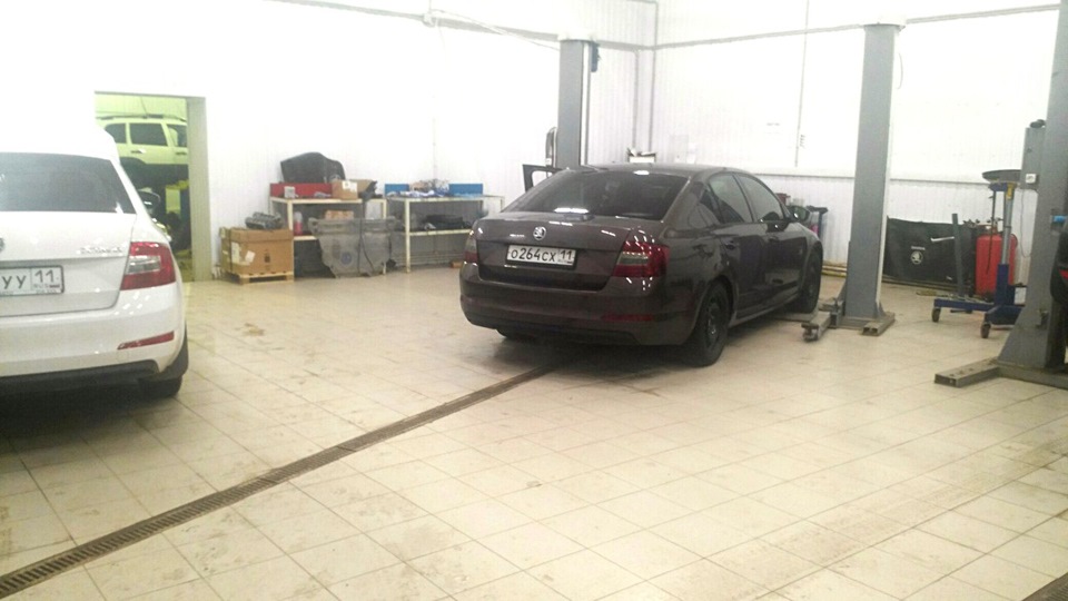

Сегодня ездил к ОД для замены. Ремонт занял часа 3 от силы.
Запчасти на фото: 04E141016KX
По ощущением педаль стала чуток потяжелее (мб пока новое). При резком переключении передач пропал характерный пинок. както более плавнее чтоли стало.
Насчет стрекотания то проверю утром на холодную и отпишусь здесь.
P\S Проверил )) Ура! завелась как часики не каких посторонних звуков нет ))) Вечером постараюсь выложить видео…

Будь добр, поинтересуйся на 1.4 и 1.8 одинаковые сцепления или все таки разные, почему то на 1.8 такого громкого стука нет, есть еле-еле слышный, и то в абсолютной тишине на улице. Просто ради интереса)
Скорее всего разное ! Мне мастер говорил это проблема из за того что диск немного меньше корзины или чтото типо этого
P-1986
по мойму там и принципы разные. на 1,8 стоит демферный маховик а на 1,4 (видел на Тигуане но один же фиг ВАГ) демфера в самом диске сцепления. у меня на 1,4 другой косяк 1 раз на 10-15 нажатий обороты подпрыгивают до 1500 с холостых, что это значит не пойму(((
Т.е. одинаковые по обозначению коробки могут иметь разные "внутренности"?
Тут вопрос не во внутренности, мотор 1,8 более мощный и на взгляд конструкторов его момент нужно передавать через более мощный демпфер (в двух массовом маховике) . Сугубо моё личное мнение/наблюдение
Момент то тоже 250, и обозначение коробки dq 250, с буквами могу ошибаться.
P-1986
Я ремонтировал на а5 двух массовый маховик и менял сцепление (очень хотел-бы поставить обычный маховик но купить у нас нереально) и вот недавно знакомому на тигуане меняли комплект сцепления и вот он там был обычный (маховик одномассовый а демпферы в диске сцепления)
Ну может, т.е. для 1.4 сцепление такой конструкции дешевле обходится вагу и они решили его поставить, ну и попали на этой экономии, а на 1.8 дороже и его "упрощать" не стали, побоялись. Я только так могу все объяснить…
Ну я только обрадовался что на 1,4 старая система, маховик неубиваем а диск с демпферными пружинами расходники ))) а так ценник на маховик под 300 евро.
Вот так… Я тож думал- возьму меху, гемора не будет, чипану мотор… А тут бац, сцепление не держит больше 350 момента(

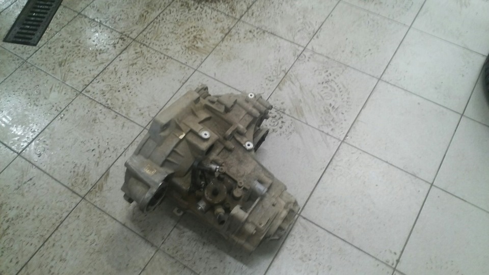

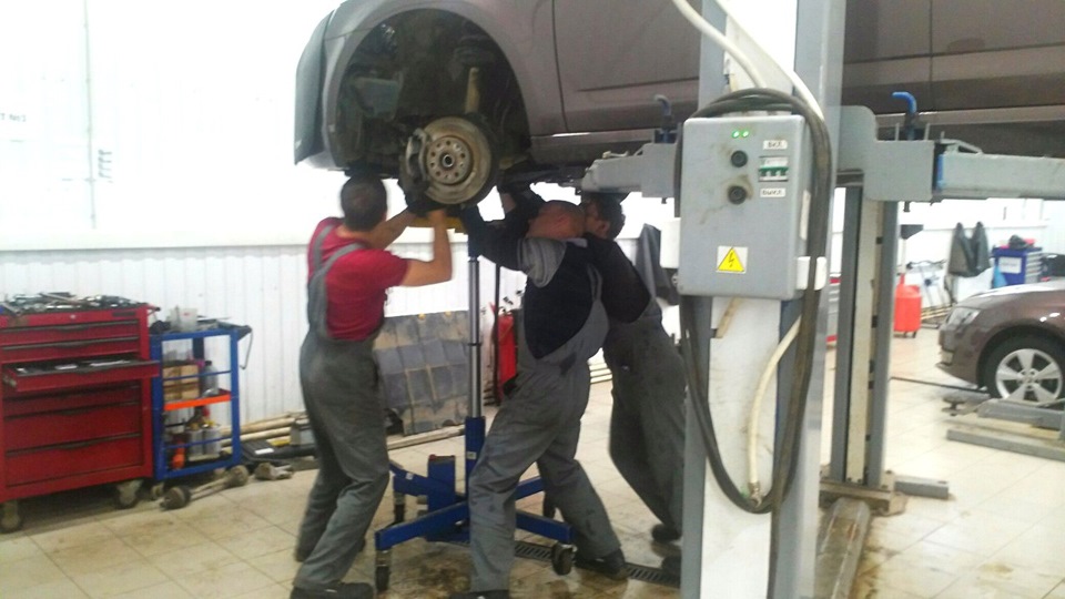

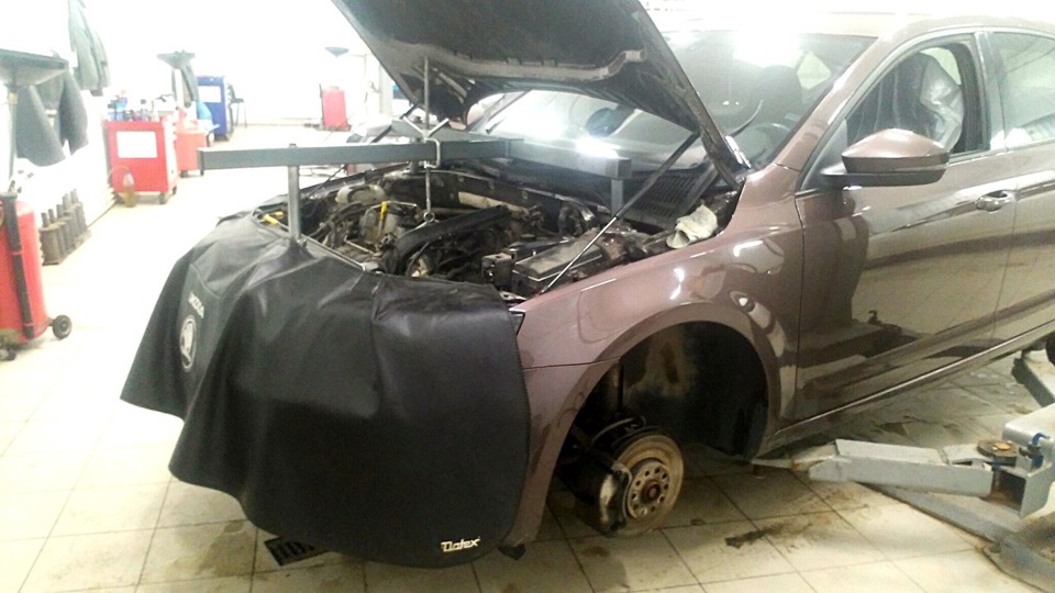

а как до сцепы добираются? подрамник откручивают?
нет сверху разобрали все навесное снизу скинули привода и крепления коробки (кстати двигло тоже в подвешенном состоянии была наверно на одной опере держался и на раме сверху) и все в троем выдернули коробку

ну это чисто работа )) +час приемка и мойка авто + еще час обед у них был хотя там доделать оставалась минут 10)))
если сутра приеду -вечером домой полюбому стартану
седня к 8 утра туда ехал в 4:20 выехал. опоздал… только к 8:20 тока к ОД подъехал ! Серпантин утром был просто ужасный… скорость 60-80 максимум некоторые вообше 40 ехали я раза 3 сам чуть не разложился там. на дороге каша а под ним лед что не поворот так тебя боком несет. благо есть практика ходить боком )
А обратно чистая дорого 16:00 выехал в 19:20 был в Ухте
