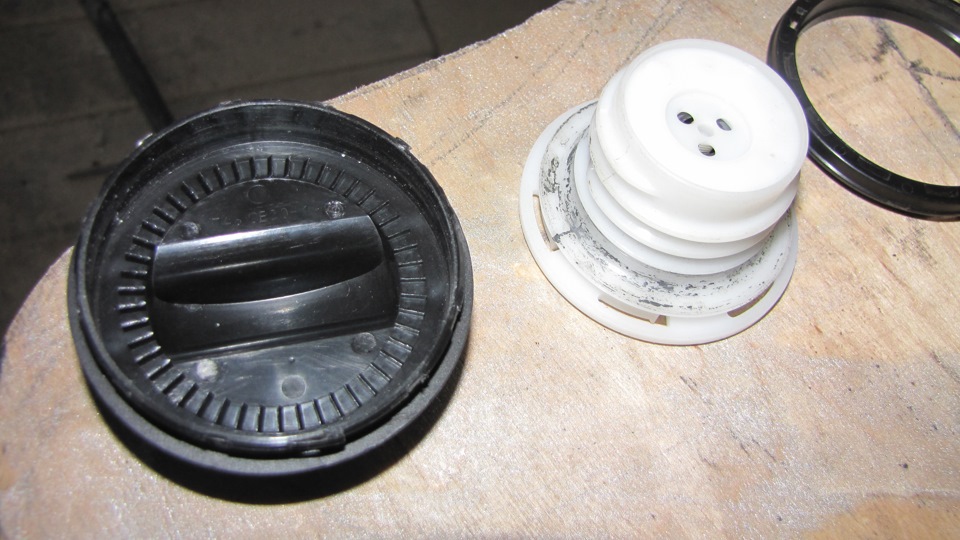

Крышка ББ 21103-1103010-02 СФД — вскрытие, свойства.
Как говорится:"Изучайте матчасть, мать вашу."
Маловато технической информации по характеристикам отдельных запчастей, вроде все и так просто, да вот только при замене на доступные подходящие аналоги в продаже (с ключем, и пр.) — начинаются проблемы в виде подтеков, запахов и прочего…

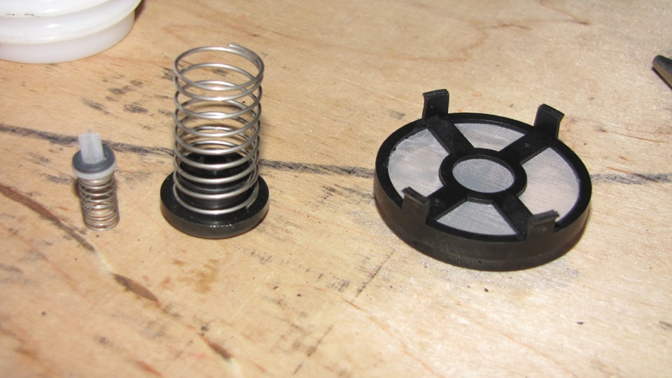

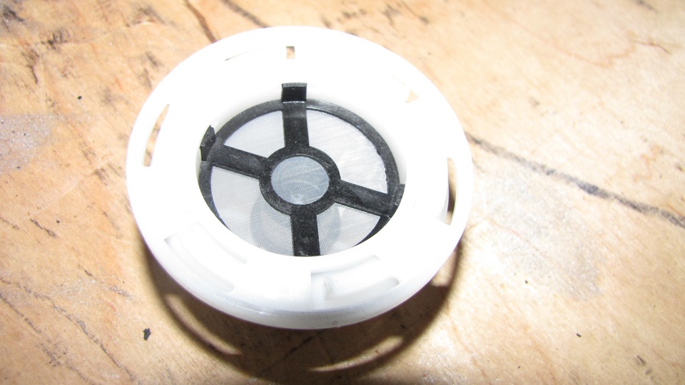

Попался как-то вопросик по наличию предохранительного клапана в крышке ББ — заинтересовало. Данная крышка ББ стояла с завода так-что роднее не куда…
Как оказалось деталька и не очень проста, и имеет весьма полезные свойства, на которые наверняка рассчитывали конструктора при расчете остальных элементов топливной системы. В какой степени необходим в конкретной комплектации авто — конкретный элемент пробки — сказать проблематично, от унификации то-же ни куда не деться.
Думаю что стоит иметь представления о возможностях данного девайса дабы понимать — что теряем при установке "подходящих" левых пробок.
Замеры.
Клапан подачи воздуха очень легок и элементарно проверяется перорально (ртом).
Аварийный клапан сброса, по давлению которое необходимо создать — можно сравнить с тугим воздушным шариком из "приколов", который не возможно надуть — очень сложно проверить…

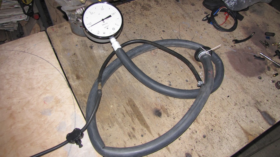

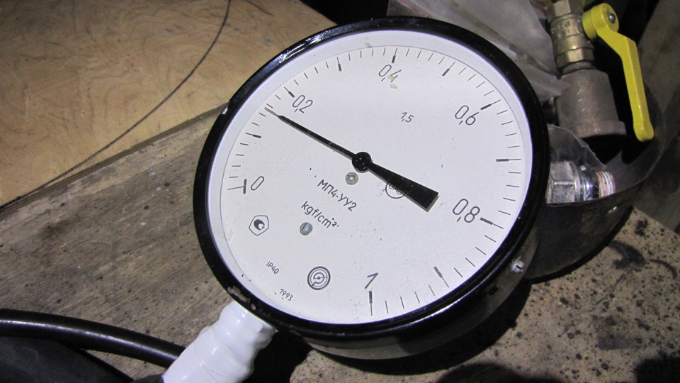

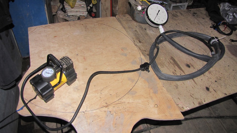

Решил замерить давление открытия (срабатывания) аварийного клапана. В качестве нагнетателя — компрессор КАЧЕК, с заявленной производительностью 40_л/мин. Соединения — велокамерой. Так-же завалялся РЕДЧАЙШИЙ манометр до 1_Атм. (с системы капельного полива промышленных теплиц).
Результат
Давление системы установилось на отметке ~0.15_кгс/см2.
Выводы
Для большинства стоит конвертировать полученную величину в более понятную и доступную =1,5_метра водяного столба.
От схожей цифры возможно отталкиваться при проверке перепаянного ББ на герметичность — достаточно заполнить водой шланг до высоты в ~2_метра. (1,5_м.в.ст. — скорее номинальное давление, которое меньше испытательного). Примерно такие-же требования можно предъявить и к бачку-сепаратору.

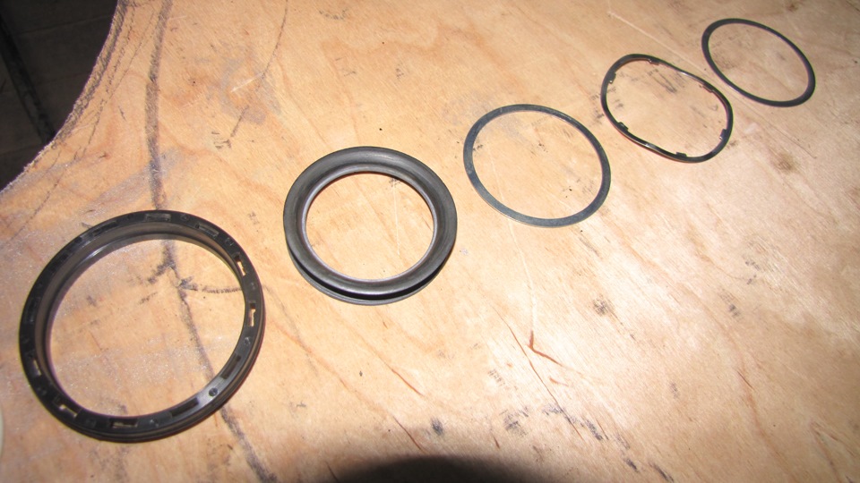

Привет. Подскажи разбирается пробка легко? Нужно добраться до пружинящего кольца и переставить на другую пробку.
Необходимо 2-3 тонких отвертки отстегивать пластиковые зацепы с одного боку и далее пойдет легче по кругу. Особых проблем не было…
Мне нужно всего лишь перекинуть резинку с одной пробки на другую. Возни не много?
Контрольно-тренировочная разборка-сборка у меня получилась без особых проблем. Столь интимные подробности про "резинку" я уже не помню за давностью лет…
