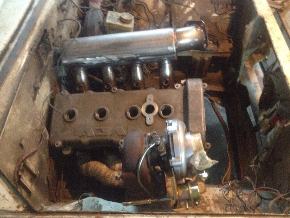

Вот готовы вход и выходи принадлежность для вдутияпримеркавсе четкотеперь пора внутрянку низа придумать
Интеркулер просится :-)

форсунки делай под колектором, что б прыскали в канал а не в стенку

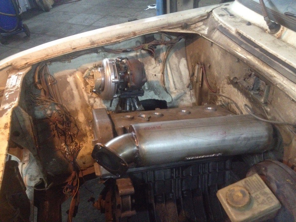

К такой конфигурации ещё бы добавить модернизированную лобовину с роторным маслонасосом(да-да, знаю села, который смог).
Процесс пошел, желаю удачи!
Сударь вы больны…
не жалко такую голову турбиной шатать? Лозунг постройки явно звучит — Тазы не валят). На диностанд загонять франки своего будеш?
конечно не жалкостолько портатил не просто таквалы сразу под турбу делали
а по трансмисии что? сток насиловать будеш?
кпп роднаямост вольвотормоза ниже записи есть

Эта голова в Спортбюро как раз под турбо и создавалсь. Ее на кроссовый 41-ый 4х4 собирались ставить.
если не знаешь какие поршня ставить, ставь ниво поршня кубов 20, у самого стоят, да и проверено уже что 3 бара держат они
)))))что ставить я знаютолько у нивы маловат размеру меня поршень от 92-93мм только возможен
А сколько в атмо варианте с него можно снять?
хзникто не пробовал
Ну как, пробовали, только никому не рассказали, и скорее всего вообще не документировали уже.
судя по улитке сил на 400-450 попахивает))
Так и есть

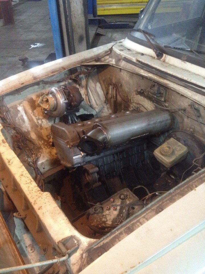

а че за мотор?
москвичевский
переделанный ?
ну кроме турбы там ничего не вижу переделаного
да особенно ресивер под ДААЗ!
FightWolf
Ну не щитая 20-цатиклапанной головы за 4 штуки вечно зелёных и порядком перебранного низа, а так да всё родное. Гы-гы-гы.
ну оно же москвичевское
От обычного москвича там остался только блок и крышка поддона остальное сборная солянка, насколько я правильно понял.
но все равно это же не от мерса гбц
Правильнее написать (эта голова не от москвича а для москвича) была изготовленна в единичных экзэмплярах вот и подвернулась парню за не очень приятную цену.
колено от москвичапередняя крышка движка от москвича))))

Спортбюро АЗЛК, планировали в том числе на кроссовый полноприводный 2141 для чемпионата Европы.

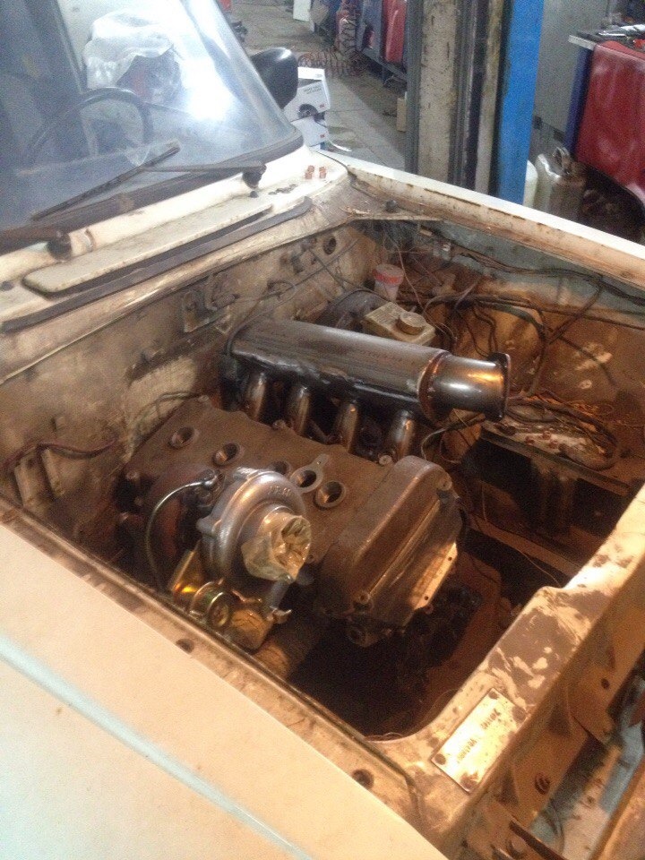

а чё рес то неправильный? уж учитывая подход надо было варить правильно
это пробный для запускапотом другой будет
фух. а то я уж както прям офигел если чесно. решил всёже в ежа засунуть я так понял?
по нему примеряювроде как уже новый владельцев естья куплю что нить когда уже заводится будет

колько рессивер на ижа стоить будет?
в районе 12 тыс

Ох и картинки … Это же не эротика, а порнуха неприкрытая . А аудитория … ну, как бы это сказать … фапает, короче .Кузов какой-то новый .
че за улиткинс?)
эта для примерки что коллектор сделатьа так 30й едет
