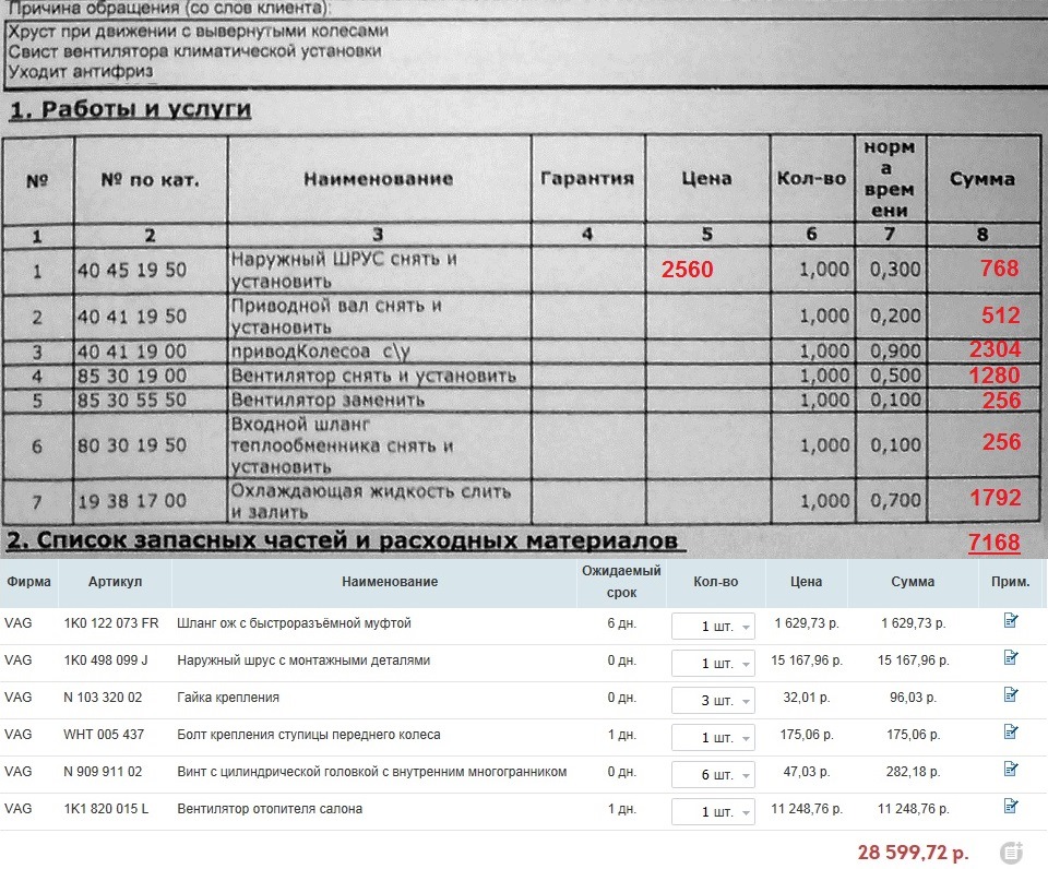

Итак, 23 октября 2015 года произвел последние работы по сервисному контракту.
Контракт окончил действие 19 октября 2015 года, но дефектовку произвели 15 октября и подтвердили гарантийный случай по следующим позициям.
1) хруст левого внешнего ШРУСа
2) свист вентилятора климата
3) травит шланг системы охлаждения
В приложенном скриншоте вписал стоимость работ у ОД с моей 20% скидкой (без скидки нормочас стоит 3200р.)

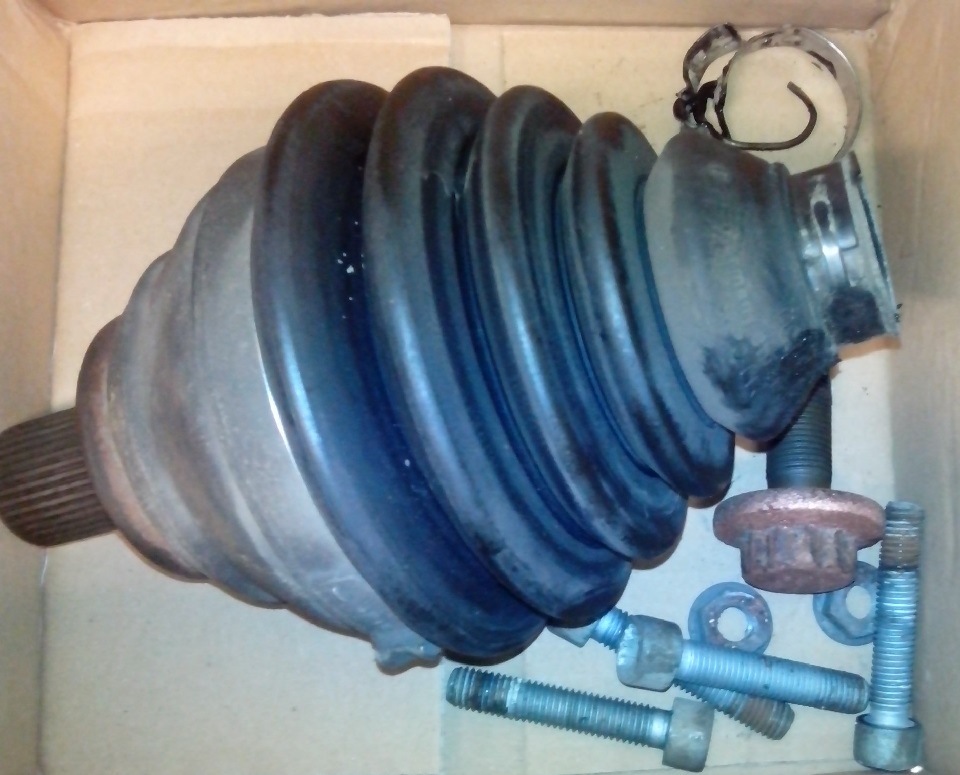

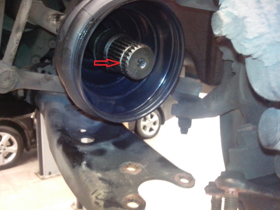

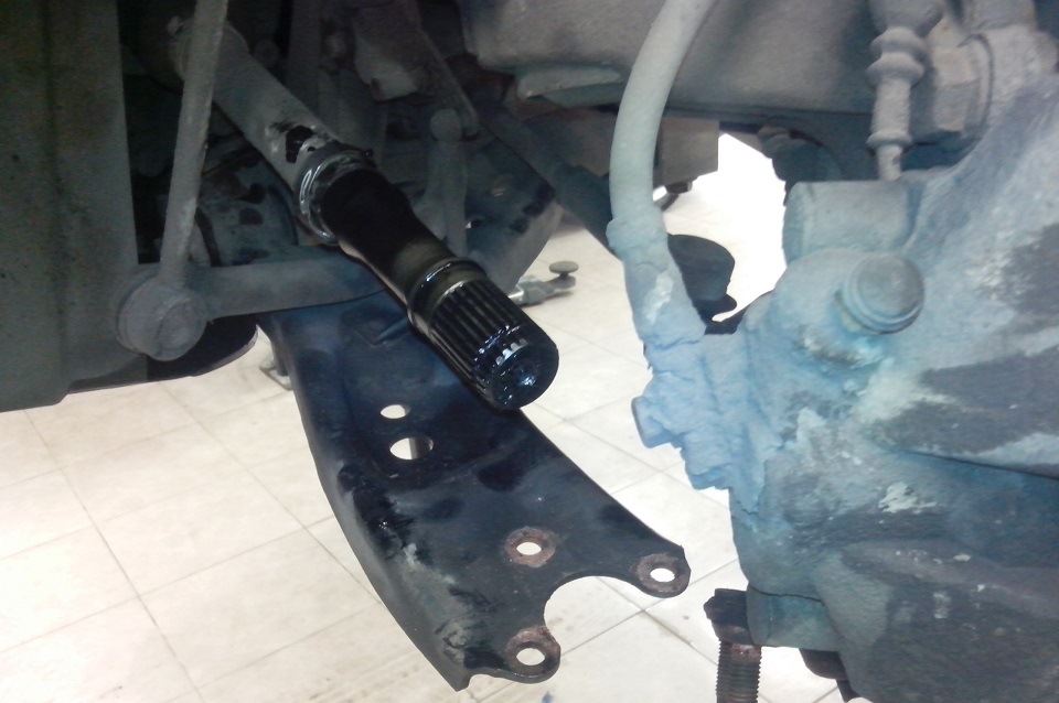

Потом стали менять ШРУС
Со сборкой гранаты помучились, внешняя сторона не лезла, упиралась в растопыренное стопорное кольцо

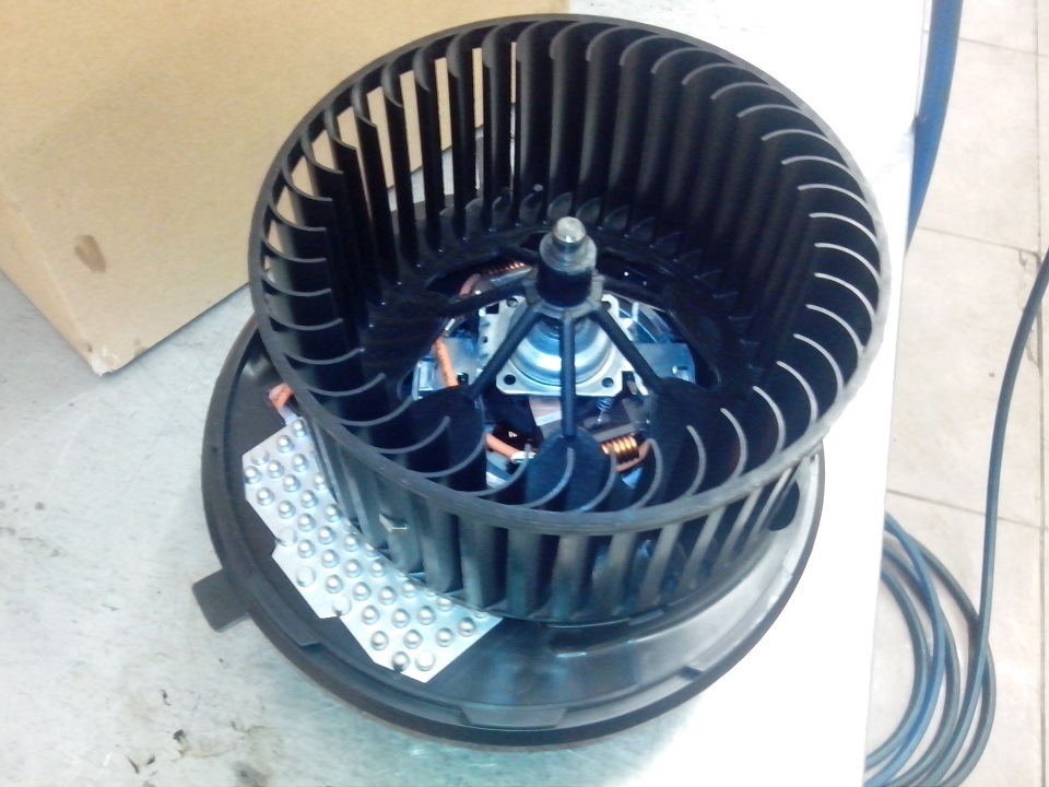

Ну и под конец заменили вентилятор климата
Итого, контракт сэкономил мне еще 35 767 рублей!
