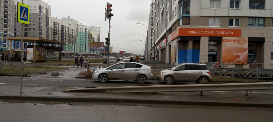

Стою себе на перекрёстке, жду зелёный сигнал светофора. Вдруг — БА-БАХ!

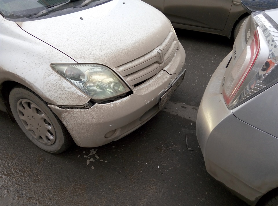

Приехали. Выхожу из машины. Картина маслом: сзади стоит Ist с разбитой мордой, в нём молоденькая девочка, извиняется, у самой чуть-ли не слёзы. "Простите, я вас не заметила, затормозить не успела…"
Ну, что поделать, бывает. Главное — никто не пострадал.
Поехали в ГИБДД, оформились. По действующему законодательству можно сразу обращаться в страховую, но я решил по старинке, оформить через ГИБДД. Оформили быстро, зафиксировали, выдали справку о ДТП. Лишняя бумажка не повредит, да и мне удобнее обращаться в СК с официальной справкой, чем таскать с собой оппонента.
Позже, в качестве "группы поддержки", подъехал отец девушки. У него тоже 30-ка, белого цвета. Разговорились. Сказал, что в обозримом будущем хочет купить ещё один Prius для дочери.

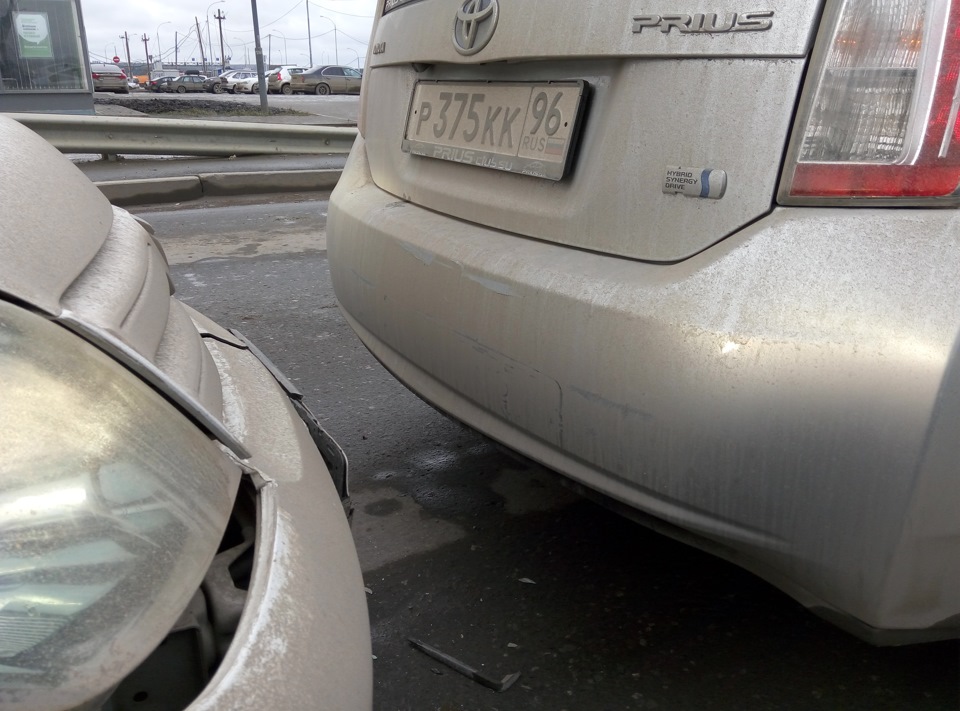

Вероятно, мягкая морда видавшей виды Toyota Ist смягчила удар. Она получила наибольшие повреждения. В ходе предварительного осмотра убедился, что мой бампер физически целый, с креплений не слетел и силовой брус под ним не повреждён, а это главное. В глубине души ещё теплится надежда, что всё обойдётся полировкой, без перекраски.
Впереди мойка, детальный осмотр и визит в страховую компанию.

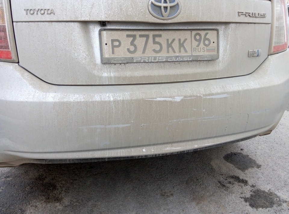

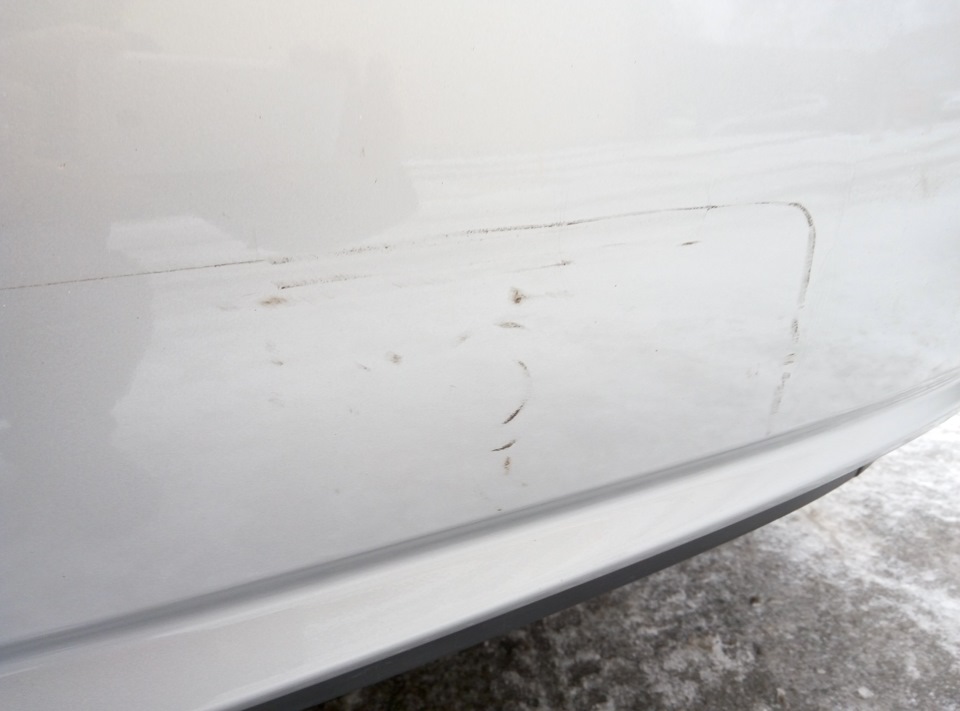

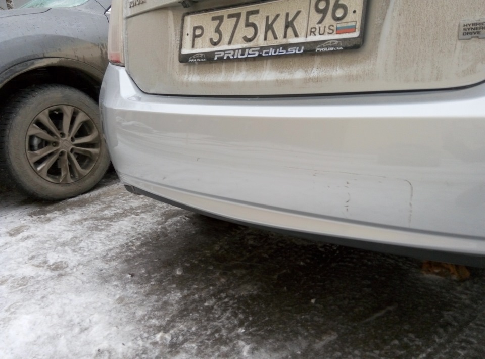

В ходе осмотра, в месте удара нашёл несколько царапин и микротрещины на лаке.
Подал документы на возмещение убытка в СК.
UPD
19.11.2015
СК "Альфастрахование" перечислила по результатам оценки 5800 руб. Вместо слов одни маты.
Качественная окраска с подбором обходится прим. 8000 руб. Бампер пока отполировал, в глаза не бросается. Зима впереди — решил не торопиться, подожду с окраской до лета.

На днях полирнул бампер, основные царапины почти ушли, но мелкие остались и много микротрещин на лаке. Дождусь страховую выплату, а дальше видно будет ))

Царапины до черного пластика всеравно останутся, их видно местами на фото. И мелкие микротрещины на лаке полировка не спасет, бывало у меня такое. А по фото судя очень грязные у вас улицы однако…и крепкие приусы)

Там на балке по середке датчик смарткея, и внимательно глянь ребра на бампере, которые к фонарям прилегают — у меня там от удара чуть лопнуло.

Бампер прогибается и встаёт на место, а в момент удара под скрытыми могут быть усилитель, приёмник smart key или тазик с запаской. Вы видимо в дтп ни разу не попадали, точнее не ремонтировали последствия.

Под бампером норм. Стукнуло прилично, но основной удар морда Ist'а загасила )
